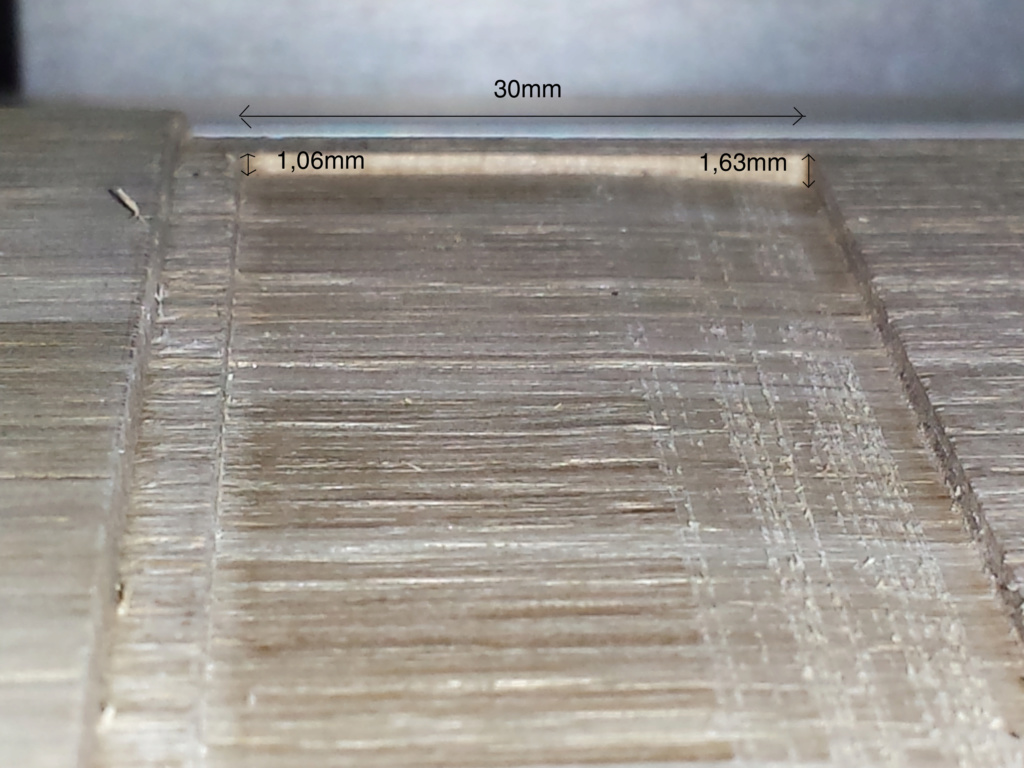

bonjour a tous, donc voila, j'ai toujours ce problème de décalage progressif dans X- , Y- et Z-, voici une photo de ce que donne Z pour une gravure a 1mm de profondeur :
![Quelques incompréhensions sur ma CNC faite maison - Page 9 Captur16](https://i.servimg.com/u/f66/19/93/66/79/captur16.jpg)
Comme je disais hier, j'ai blinder absolument tout les câbles, j'ai également séparer le cordon parallèle de toute sources d'alimentation, mais rien n'y fait. J'ai aussi changer les pas/tr et les pas/mm, 1600 pas/tour et 400 pas/mm mais la course des axes ne correspondent plus a rien, et la je doute de moi, les pas/tour c'est bien les interrupteurs blancs sur les drivers ? et les pas/mm c'est bien dans Mach3 (config/motor tuning/step per) ? J'ai egalement penser que le pc pouvais être trop prés du coffret ou j'ai mes drivers et ma carte bob (15cm l'un de l'autre), mais le coffret est dans un meuble en bois et le pc poser a l’extérieur du meuble.

bon, a 1200 de velocity le problème est toujours la, début de profondeur de gravure a 1.17mm, fin de profondeur de gravure a 1,89mm, toujours sur 30mm comme sur le premier dessin, alors la . . . . . Ca ressemble quand même a un problème d'interférence, ca fait un peu la même chose que mes nema17 sauf que eux c’était en Y, peut-être que mon câble blindé est pas assez gros, j'ai mis du 1mm², je sais pas, la ca me dépasse de loin. Le plus drôle c'est qu'en ébauche avec une fraise de 6mm ca ne le fait pas, mais en finition 2mm elle veux pas.

J'ai découvert ce matin une chose étrange sur mes câbles blindés, que je n'avais jamais vu, a l’intérieur de la gaine il n'y a pas de tressage métallique, mais a la place un genre de tissu blanc, en allant jeter un oeil, je me suis aperçu que ce n’était pas du câble blindé, donc bonjour les interférences ? ce qui explique sans soucis mes décalages. voici le lien du câble :
https://www.sorotec.de/shop/Steuerleitung-OeLFLEX--CLASSIC-FD-810-2-x-1-0-mm-.html

Effectivement .. en anglais: unshielded (non blindé)
Il te faut du 810 CY au lieu de 810 tout court
https://www.sorotec.de/shop/CNC-Controls/Cable/Control-Cable/
Geschirmt: Nein

C'est étrange qu j'ai commandé du câble non blindé alors que je cherchais spécifiquement du câble blindé
Lol, ça arrive ! .... parfois tu a les yeux qui se croisent à force de chercher sur le net ... surtout quand ça parle en "étranger"
Moi il y a peu, j'ai commandé un nettoyeur vapeur, et 5min après, lors de la confirmation de commande reçu par mail, j'ai vu qu'en fait j'en avais commandé 2 !! ; heureusement que je m'en suis aperçu avant qu'il ne soit possible d'annuler la 2 ième commande !
et c'est a mon avis 99% ca qui cause mes décalages, j’espère, car sinon je ne saurais pas ou chercher
