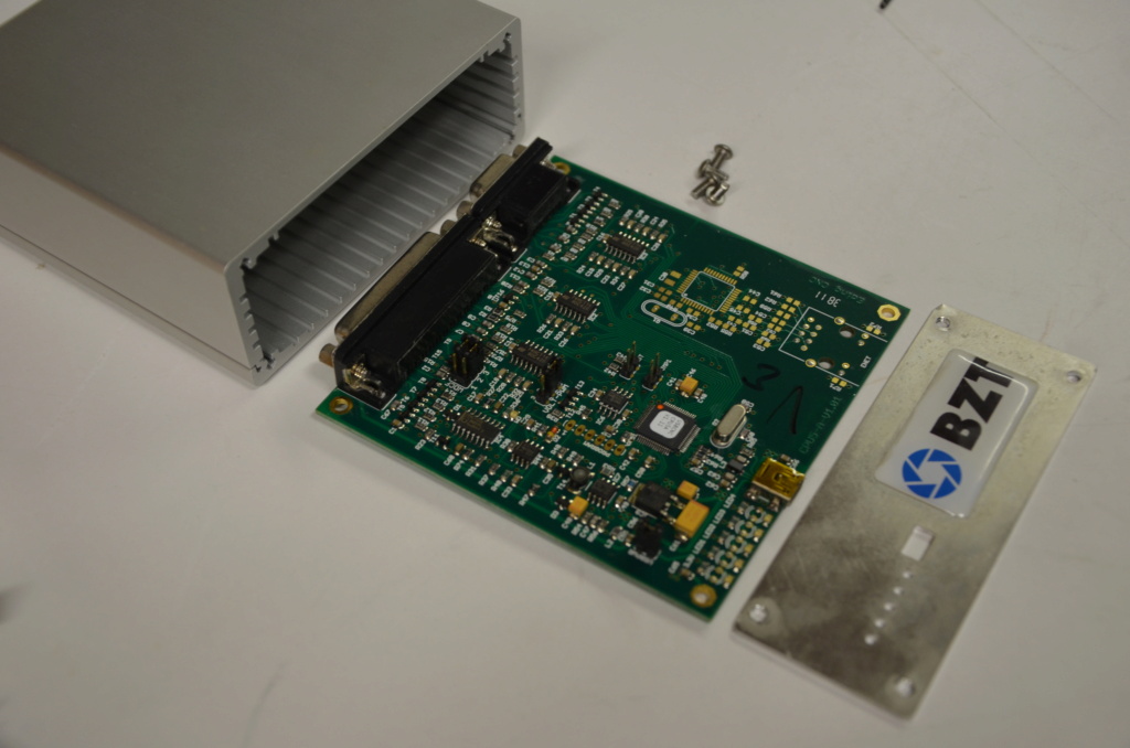

Et j'ai fouillé dans les équipements BZT non utilisés lors de l'installation. J'ai trouvé ça.
Pas de nom, pas de data sheet, pas de réf, nada. Mais j'ai pas épluché non plus la facture de l'époque.
Mais tu vas me dire si c'est bien ce que je crois :

Ton boitier, c'est une carte d'axe USB .... mais pour EdingCNc (et tu devrais aussi avoir la licence avec) ... pas compatible Mach3
https://www.sorotec.de/shop/EDING-CNC-Controller-V5-A3-in-a-Box.html
Comment ça se fait que tu ai ça ?

J'étais persuadé qu'il s'agissait d'un adaptateur USB/sub25. Pas besoin vu que j'utilisais le port // sur le contrôleur du portique.
Rangé dans un fond de tiroir, au cas où, depuis une dizaine d'année...
Ce doit être une erreur d'expédition. EdingCNC, je ne connais pas et je n'ai jamais une de licence là-dessus...
D'après ton lien, c'est un concurrent de Mach3 ?
Probable, j'ai un client à qui il est arrivé la même chose, chez BZT et Sorotec, ils n'utilisent pas Mach3 ni rien en port //, donc ils doivent mettre le boitier pour tester (la c'était une machine repartie en SAV) .... et oublier qu'il n'est pas au client .... à 280€ le boitier, c'est un beau cadeau, même si c'est involontaire !

Dommage que ma belle carte d'axe signée BZT à 280€ ne me soit d'aucune utilité.
Trop grosse pour faire un porte-clef, trop haute pour caler l'armoire normande, trop de trous pour en faire un flacon à calva étanche...

Les 2 font la même chose, l'ESS est un peu mieux ; il monte plus haut en fréquence (pas très utile avec des moteurs PàP), et il peut piloter jusqu'à 3 BoB au lieu de 2 pour l'UC400.
L'ESS fonctionne aussi avec Win 10, pas de problème, mais il est nettement plus cher qu'un UC400. A mon avis l'UC400 est tout à fait suffisant et il a une très bonne compatibilité avec Mach3.
le site de l'ESS
https://warp9td.com/index.php/sw/software-mach
Il faudrait voir si tu peux obtenir une licence pour Eding, car la carte est vendue avec (Eding ne se vends pas seul) ; tu peux dire que tu a perdu les infos de licence suite à un achat d'occas .. ou autre.
Si tu peux récupérer une licence pour Eding (BZTCNC), alors tu peux revendre la carte d'occas .... ou passer la PFK sur Eding pour voir.

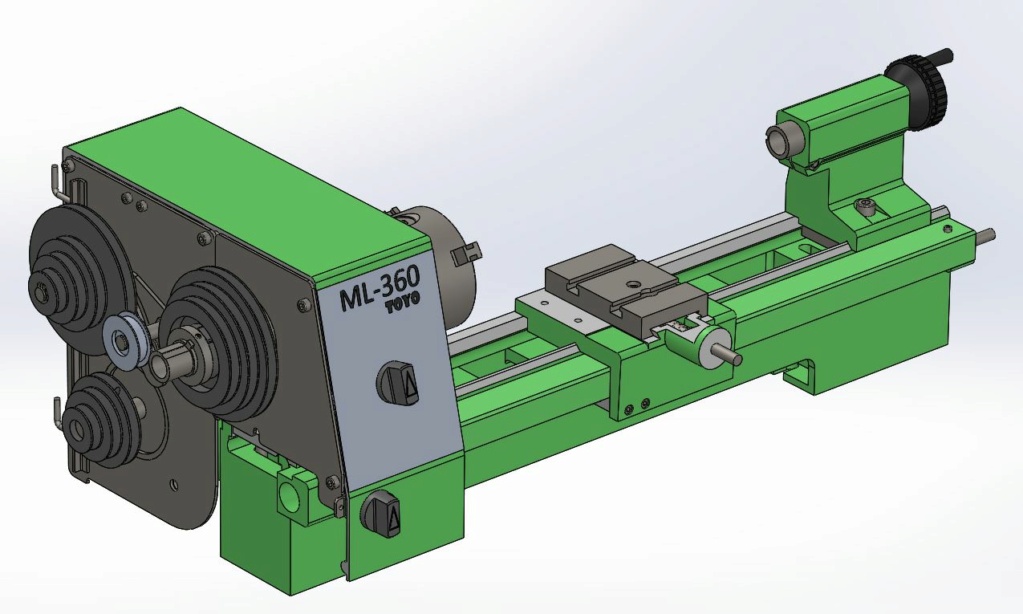

Re: Cherche infos pour achat d'un petit tour CNC
Finalement, c'est 90% du tour que je suis en train de modéliser.
Je n'ai pas osé démonter la broche. S'il faut ensuite un serrage au couple pour le remontage, je n'ai ni l'outil, ni la valeur. C'est là les 10% qui manquent à ma modélisation.
Alors ça prend un peu de temps. Mais puisque je le démonte pour contrôle et nettoyage, c'est l'occasion.
Le moteur d'origine a 3 câbles et un gros condensateur. Ce n'est donc pas un mono, mais un triphasé. Je peux le garder, alors.
Edit : Ah non ! C'est un mono. Marqué dessus.
Si c'est pilotable par un variateur, ça me va. Qui pourrait me dire ?
Ce n'est pas juste pour le "plaisir" de le voir en 3D sur l'ordi. Il est clair que je vais tenter un changeur d'outil maison. Pour ça, il me faut le 3D de tout l'environnement de la zone de travail. J'ai zyeuté plein de vidéos sur le sujet. Voici celui qui me semble avoir eu la meilleure idée de changeur d'outils pour un petit tour comme le mien (voir la 2ème moitié de la vidéo) :
Un moteur d'axe + un détecteur de position tourelle en place, je suppose.
La reconnaissance du numéro de poste d'outil doit se faire par comptage sur une macro Mach3.
Dans ce cas, il faut gérer un 3ème axe et réserver une entrée pour le détecteur.
Non, il faut un vrai moteur tri.

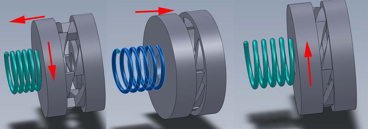

Et sur le même principe que la tourelle de défonceuse, un trou , un ressort et un bille de roulement ?
- Messages : 14932
Ça ne sert pas juste à positionner, il faut aussi que ça résiste à l'effort de coupe sans tourner.
Il faut aussi penser à la direction de cet effort en fonction du montage d'outil ; sur le dessin de nagut ça à l'avantage d'être utilisable dans les 2 sens. Après il y a aussi le problème du montage des outils ; pour chariotage pas de soucis, par contre pour les usinages intérieurs et les perçages (donc outil aligné en Z), je ne sais pas trop comment c'est fait, c'est difficile à voir sur ces photos
http://www.metabricoleur.com/t20095-retrofit-tour-intelys-g2009#398234
Sur mon dessin, en fait il n'est pas nécessaire que les 2 pièces aient les 6 bossages ; on pourrait n'en mettre qu'un ou deux sur une des pièces. Par contre ce n'est pas simple à usiner ; sur SW dans un 1ier temps j'avais juste fait une coupe en biais pour l'angle des bossages, mais ça le fait pas, les surfaces des 2 pièces ne plaquent pas l'une contre l'autre ; pour que ça match il faut un usinage suivant une spirale ; un peu comme un filetage, donc 4ieme axe et CNc pour pouvoir générer le mouvement combiné de l'axe A et du déplacement le long de l'axe de rotation (en X ou Y suivant orientation) ... ou 4ieme axe asservi sur une fraiseuse manuelle, mais c'est pas si courant.
meles a écrit:Et sur le même principe que la tourelle de défonceuse, un trou , un ressort et un bille de roulement ?
J'ai vu parfois des systèmes d'indexation plus simple à réaliser que celui montré par David
Voici la modélisation de mon mini-tour.
Sur cette base, je vais enfin pouvoir extrapoler le mécanisme de changement d'outils sans passer mon temps à prendre des mesures directement sur la machine.
Confortable !
D'après ce que je comprends de la vidéo du Russe qui s'est fait ce sympatique changeur, c'est le moteur PàP qui se charge de décoller la tourelle, de la positionner, puis de re-verrouiller la tourelle. On voit l'arbre central (accouplé au moteur) tourner pendant les déverrouillages / verrouillages aussi bien qu'à la rotation de tourelle.
Dans ses vidéos ultérieures, il a remplacé ce système par un "classique" vérin pneumatique pour les verrouillages, laissant au moteur juste la tâche du positionnement tourelle. Il l'explique certainement, mais j'ai un peu de mal avec la langue russe.
Exact : il faut penser aux efforts de coupe.
Sa tourelle, plaquée à droite, encaisse naturellement les efforts axiaux des perçages.
Pour les efforts radiaux (vers le bas) des chariotages, je pense à un système index/canon pour boquer la tourelle en rotation dans une position exacte. Mais il faudrait soulager le moteur PàP pour ne pas qu'il lutte contre l'indexage. Un accouplement flexible ? A voir.
Là, j'ai du boulot et peu de temps pour le projet. Je devrais pouvoir commencer l'étude dans une semaine.
Confortable !

Ou simplement piloter le Enable du driver via Mach3 ; les Enables des moteurs X et Z n'ont pas besoins d'être branchés (si pas de jus sur le ENA des drivers = en fonction, si ENA alimenté = driver désactivé, moteur libre)
Si on assigne une sortie de Mach3 a l'Enable du moteur de tourelle, alors une fois que la tourelle à tournée, le script peut désactiver le driver du moteur de tourelle en envoyant le signal ENA.
Par contre je ne suis pas sûr que ça passe sur la Benezan, je n'ai pas tout compris au fonctionnement de l'ENA et en plus il n'est pas sorti sur le bornier, mais sur une simple ST-V2, il y une borne ENA, assignée à la pin 14 et donc pilotable depuis Mach3.
https://www.omc-stepperonline.com/download/ST-V2.pdf
en plus elle est bien moins chère qu'une Benezan, par contre elle n'a qu'un seul relais
https://fr.aliexpress.com/item/4000271515828.html?gps-id=pcStoreJustForYou&scm=1007.23125.137358.0&scm_id=1007.23125.137358.0&scm-url=1007.23125.137358.0&pvid=64e76121-33d7-4459-87a5-928171a0871e
Au fait, à tu besoin de 2 sens de rotation ? (donc 2 relais de broche) .. si il faut 2 relais, il est simple de mettre une 2ieme BoB ST-V2 sur la 2ieme sortie de l'UC400ETH.
edit: ... et il faut encore un autre relais si tu a une électrovanne pour le verrouillage du changeur d'outil, donc 3 au total si en plus tu veux 2 sens de rotation broche ... dans ce cas, plutôt qu'une 2ieme ST-V2, il faut une carte à relais à la place ... jette un œil sur le sujet du tour Intelys, le gars en utilise une.
https://www.ebay.fr/itm/24V-printer-parallel-port-8-channel-relay-card-board-FINDER-relays-/271243625961
