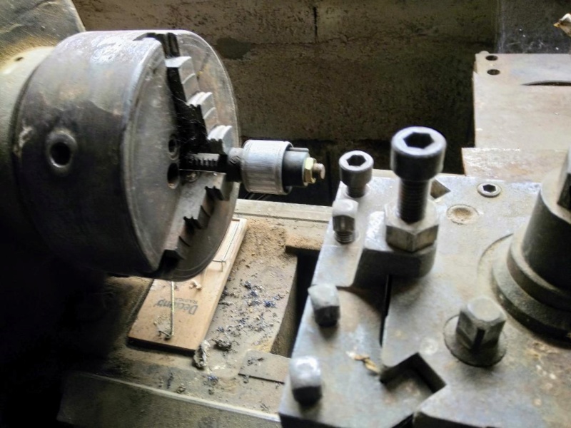

Bonjour tout le monde.
Quelqu'un sait-il quelle est la matière d'une bague de friction sur un combiné Lurem C210B? J'ai lu qu'elle serait en téflon mais ça me paraît étrange. Le téflon est plutôt parfait pour la glisse mais pour accrocher, bizarre.

Je me rappelle, lorsque j'avais cette sacrée lurem 260c, qu'il fallait souvent changer la bague de friction !!! La partie souple était un peu jaune et on savait enfoncer un ongle dedans. Je pencherais donc vers une sorte de caoutchouc/silicone... Les molécules chimiques sont si différentes que ça en devient difficile à les déterminer . . Si seulement ça pouvait être une matière qu'on peut imprimer !!!
As-tu essayé avec une chambre à air de vélo collée sur la bague ? A l'époque, lorsqu'internet n'existait pas (je vous parle d'un temps que les moins de 20 ans ne peuvent pas connaître disait Aznavour ) , il fallait galérer pour trouver des solutions ! J'avais essayé une rondelle de chambre à air mais la colle de l'époque (néoprène) ne tenait pas pas bien et dès que la raboteuse calait, le ruban de caoutchouc se faisait arracher. Maintenant avec les colles modernes ou époxy... Mais faut voir si ce sera facile de remplacer par après... A essayer donc

Sur mon ancienne machine c260 n c était des bagues calcar en bronze auto lubrifié, mais si tu veux rester dans les matières plastiques essai des bagues en peek

La question portait-elle sur l'intérieur de la bague ou la partie friction qui touche le volant d'entraînement ?
Sur celle que j'avais, la bague était en deux parties. Aluminium au centre et genre de caoutchouc coulé sur la bague...

Merci pour vos réponses. En effet, Pastriste, ma question portait sur l'extérieur de la bague. Vos réponses confortent ma première idée, à savoir qu'il faut une matière type caoutchouc pour pouvoir accrocher au volant d'entraînement des arbres. J'ai vu sur le net que la société ALABEURTHE en vendait mais au prix de 40€ environ (et oui, quand le produit est rare, il coûte !!!!). Je vais voir si, pour l'amusement et le défi, à partir d'un silentbloc de voiture, on peut essayer d'en refaire une. Pour les côtes, j'ai vu 26mm diamètre extérieur, 18mm diamètre intérieur et 24 mm de hauteur.

On remplace beaucoup de bague avec ce genre de matière dans mon travail. Sa coûte relativement chère mais la résistance souhaitée est là

Ok Yves, mais je pense que le souci viendra (au moins pour la lurem) que les côtes de la bague ne permettent pas de mettre beaucoup de caoutchouc. Il me semble avoir vu diamètre intérieur (bague métal) 18mm, diamètre extérieur caoutchouc donc 26mm. Je peux pas confirmer ces côtes car la machine est en Mayenne.
Si on part sur une bague métal de 1mm d'épaisseur donc 2mm, il reste 6 mm pour le caoutchouc divisé par deux, donc 3 mm. Je ne sais pas si je suis clair.

OK je viens de contrôler les cotes de la bague de friction tu as raison 26 extérieur 18 intérieur ..Alors donc il n’y a pas assez d’épaisseur pour la durites Caoutchouc .
Il y a la solution de faire une bague molletonné Avec de la durites hydraulique qui doit être plus fine ou un tuyau d’air Tressé..
Il ne faut pas la faire en plastique ABS téflon ou autre plastique trop glissant pour être entraîné par le volant Ça va patiner.

Il m'est venu une idée probablement saugrenue à propos de cette bague de friction au cours de la journée. Je vous la soumets.
Si on prend une bague alu moletée (18mm int/20ext) et qu'on la plonge dans un bain de caoutchouc fondu liquide et que l'on laisse sécher, vous pensez que ça créerait comme une sorte de vulcanisation? Ensuite on la rectifie au tour jusqu'à 26mm de diamètre.
Je vais voir comment la caoutchouc fond et comment ça réagit. Ca n'a pas l'air très écolo mon truc, mais bon…..

Bien sur goupildu59, que dans le fond tu as raison et que c'est pas le prix de la bague (environ 40€) chez Alabeurthe qui rebute mais c'est surtout le défi qui est intéressant.
La méthode du caoutchouc fondu sur du tube que j'avais imaginée est à laisser tomber. Trop de contrainte, pas écolo, pas sur du résultat, bref …..
La méthode du caoutchouc collé sur un tube est aussi à laisser tomber, vu les retours
Ce matin, j'ai trainé un peu les casses auto et j'ai trouvé une biellette de couple de laguna 2, dans laquelle il y a deux silentbloc qui pourraient aller, après passage au tour bien sur pour mettre aux côtes. Je vais voir si je peux faire ça demain.
Je ferai des photos et je vous tiens au courant.

bague de friction
Voilà, aujourd'hui début de la fabrication à partir de silentbloc trouvé une laguna 2.
Première chose à faire est de dégager les silentbloc du corps en alu. Ca vient très bien après avoir mis deux coups de disqueuse de chaque côté.
les silentbloc après;
Puis passage au tour. Là ça se complique car le caoutchouc est difficile à travailler. Il faut des outils très tranchant car soit ça arrache un peu de matière, soit ça n'enlève rien. Je dégrossis donc puis je finis au papier à poncer grain 120.
La suite, ce soir.
Christophe
La suite, ce soir.
Christophe
