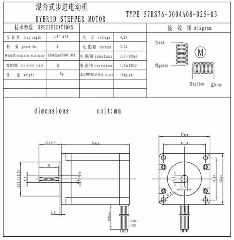

Je souhaite donc évoluer vers un quatrième pour ma CNC.
Je pourrais simplement m'orienter vers le matériel BZT, mais... heu... bon!
David m'a fait une liste de couse ici: http://www.metabricoleur.com/t16571p250-lutherie-viole-de-gambe-tenor#348659 Je vais garder les accessoires pour Sorotec, mais pour le reste, je souhaite rester sur du matériel chinois, après tout, ma broche de même origine fonctionne très bien!
J'ai vu ça:
Pour un peu moins de 400€ j'ai l’ensemble complet en mandrin de 100mm.
Qu'en pensez vous?
J'ai vu ça:
Qu'en pensez vous?

Donc... moins chère, mandrin 4 mords concentriques, et pointe tournante.
Les moteurs sont les mêmes, est ce que c'est compatible avec le système BZT?

Faudra pas espérer faire de la mécanique avec .... très faible démultiplication (4:1), donc très faible résolution angulaire, et aussi très "réversible" suite aux efforts de coupe (qui peuvent faire tourner le mandrin, par exemple en plongée) .. à comparer avec le mien qui à une réduction de 70:1
Faudra changer la prise (ou en mettre une s'il n'y en a pas de livrée avec) pour que ça se branche sur le controleur ... mais bon, c'est toujours un moteur pas à pas, il n'y a pas de raison que ça ne tourne pas ... bien sûr il faudra régler le drivers (à ajouter) pour l'Ampérage du moteur
Qu'en pensez vous?
Re: Un quatrième axe pour ma CNC...
Effectivement, je n'avais pas prêté attention à la démultiplication!
ici un autre avec un réducteur harmonique 1:100. Inconvénient, on ne peux pas passer au travers de la broche...
Qu’en pensez vous?
Qu’en pensez vous?

Sur le BZT non plus on ne peut pas passer au travers ; tu a uniquement la profondeur du mandrin d'utilisable.
Bon ben, va pour celui là alors!
