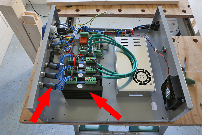

Voila la chose!
Reçu hier seulement une semaine après avoir passé la commande! J'ai due m'affranchir de 44,50€ de frais de douane payé au transporteur. L’ensemble m'est donc revenu à 408,56€.
C'est du beau matériel, lourd et très bien fini.
Le mandrin à 4 mords concentrique. C'est assez peu courant, je crois bien que c'est la première fois que j'en vois un!
Surprise, c'est une pointe tournante!
La réduction de 100:1 explique sans doute la taille réduite du moteur.
Le kit (presque!) complet, il manque encore le câble avec les fiches DIN.
Par apport au montage d'origine il manquerait une ferrite, et le driver n'a pas de radiateur.
A suivre: La mise en service...

C'est vrai qu'il à l'air pas mal pour le prix ce 4ième axe ! A voir s'il n'a pas trop de jeu et si il tourne rond
A tiens, je n'avais jamais percuté sur le radiateur, je pensais qu'il faisait partie du drivers
Tu a un schéma de câblage pour le moteur ?
Sur le BZT aussi, le moteur est plus petit que sur la CN ; c'est un 3A au lieu de 4.2A pour les autres axes.
Re: Un quatrième axe pour ma CNC...
Salut David,
Pour le câblage j'avais posté ce schéma en première page: http://www.metabricoleur.com/t17661-un-quatrieme-axe-pour-ma-cnc#348688.
Je verrai bien si ça tourne rond, mais j'ai très bon espoir! en tout cas pour ce que je prévois, c'est à dire principalement du bois, ça devrait le faire!
Oui, mais ce n'est pas le même produit ... et j'ignore si les couleurs de fils sont normalisées sur les moteur PàP ...
C'est le même schéma pour les deux.
