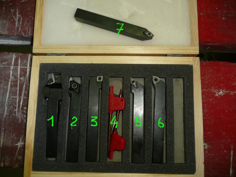

je me permets d'intervenir dans la discussion, le sujet initial (choix d'outils..) me concerne particulièrement..
j'ai démarré mes petits usinages avec un jeu d'outils hss, pas chers pas bons...
à présent je voudrais m'équiper de mieux, un coffret de carbure brasés ou à pastilles à visser.
mon budget, environ 100 euros, à moins que vous me démontriez qu'il faut vraiment mettre plus..
les brasés me paraissent le bon choix, rapport qualité prix.
mais c'est la jungle sur les différents sites, je suis perdu, je voudrais bien quelques conseils...
déjà deux précisions:
je peux mettre du 12 mm d'outils sur mon tour.
je voudrais faire du travail sur alu principalement, ext, int et filetage.
mais un peu de travail sur acier de temps en temps, bien entendu..
je vois par exemple RC machines avec des prix trés bas, çà en devient louche, presque..
d'un autre coté, métiers/passions, là c'est trop compliqué pour moi, trop de références, c'est pour les pros..
à la limite, je vous met des liens, vous me dites ce que vous en pensez..?
me laissez pas tomber, les gars, chui un peu perdu..!!

pour illustrer mon propos, pour un coffret en carbure brasées, on trouve:
55 euros chez rc machines:
http://www.rc-machines.com/index.php?navi_1=product&navi_product_1=all_products&navi_product_2=76&start=1
64 euros (48 en promo) mais en 10 mm épaisseur chez sidermeca:
http://www.sidermeca.com/product_info.php?cPath=214_314_517_521&products_id=658&osCsid=4ecf020aca0f80e5aa2cbb9f93b1cbc1
70 euros chez optimachines:
http://www.optimachines.com/outils-de-tours/6666-jeu-d-outils-12-mm-a-plaquettes.html
tout cela me semble assez similaire....
chez otelo et métiers/passions, pas de coffrets , que du détail...
quoi vous en pensez?

et par contre, coffrets de pastilles à visser..:
le moins cher, toujours chez rc machines, coffret RCPT12/9 à 123 euros (promo à 99..):
http://www.rc-machines.com/index.php?navi_1=product&navi_product_1=all_products&navi_product_2=76&start=4
chez sidermeca, 180 euros (promo à 152..):
http://www.sidermeca.com/product_info.php?cPath=214_314_517_520_524&products_id=610&osCsid=4ecf020aca0f80e5aa2cbb9f93b1cbc1
chez optimachines, 150 roros..:
http://www.optimachines.com/outils-de-tours/5843-jeu-d-outils-12-mm-a-plaquettes.html
dans ces trois cas, je trouve ces coffrets assez similaires, non..?
bon, je vous laisse réfléchir..
den's

Oui, ce sont les mêmes, et RC Machines est toujours un peu moins cher que Sidermeca, qui l'est lui même moins que Optimachines.
Si tu prends des carbures brasés, il te faudra la meule appropriée pour les affuter (verte il me semble).
Otelo est beaucoup plus cher, et je ne suis pas vraiment convaincu que leur bas de gamme soit mieux que du Chinois, mais c'est sur qu'il y a plus de choix.
Re: application outils
Tu dis: j'ai démarré mes petits usinages avec un jeu d'outils hss, pas chers pas bons...
Non je ne pense pas que se soit pas bon, je pense plus que c'est mal affûter ou pas du tout, car avec de vrai HSS on peut pratiquement usiner de tout sauf les aciers très dur.
Tout les outils que je vois en vente en HSS comme les carbures brassés non sont jamais affûter pour la simple et bonne raison c'est que ses outils sont valable pour plusieurs matières.
Et comme tu le sais pour chaque matière il y a une coupe différente à adapter..donc tu usines pas de l'alu avec le même outil que celui qui usine l'acier...les coupes sont différentes pour chaque matière.
Pour utiliser les HSS ou carbure braser il faut avoir une bonne acuité manuel en affûtage pour bien adapter ses angles de coupes en fonction des matières à usiner.
En se qui concerne les outils à plaquettes rapportées c'est la même chose chaque plaquette est en fonction de la matière à usiner.....l'avantage c'est que l'on peut changer différente plaquette sur un même porte plaquette "outil"..par contre c'est plus chère et il faut disposer d'une bonne puissance moteur pour les utiliser.
Maintenant à toi de voir si t'es pas riche, appliques toi sur l'affûtage et tu verras une sacré différence.
Pour affûter du HSS une meule blanche suffis mais pour les carbures brassés comme la signaler dh42 il faut une meule verte...la blanche pour le dessous du carbure et la verte pour le dessus du carbure.
Si tu veux plus d'infos n'hésite pas...poste ici.

bonjour, merci pour les réponses.
ah oui, je crois que tu as mis le doigt sur le vrai problème, brise copeaux...
c'est vrai que les outils HSS n'étaient pas du tout affutés, que j'ai tenté un affutage maison un peu raté je pense, n'ayant pas le bon coup d'oeil ni la bonne meule..
donc tu me dis que des outils à carbure brasé, c'est le même problème, il faudra les afuter aussi....aïe...et avec une bonne meule de surcroit...re-aïe...
bon finalement j'ai peut-être interet à investir dans de l'outil à plaquette rapportée..
mais tu dis que çà bouffe plus de puissance?

je vous doit la vérité, n'est-ce pas, et aprés un peu d'utilisation je constate que ce jeu d'outil a quelques défauts à mes yeux...
principalement le fait qu'il y ait quelques modèles dont je n'ai pas vraiment trouvé l'utilisation, pour l'usage que j'en ai..
si je reprends ma photo, avec des numéros en plus...:
en numéro 1, pour tronçonner, impec, il m'a déjà bien servi.
en n° 2, pour fileter, çà ne le fait pas du tout, cette pastille a un angle de coupe de zéro, çà arrache plutot que couper et au final je l'ai cassée.
en n°3 et n°4 , chariotter dresser, impec, encore que je me sert surtout de celui qui est absent sur la photo (n°4..)
en n°5 je ne lui ai pas encore trouvé d'utilité....
idem pour les n° 6 et 7..
reproche à faire à ces outils peut-être aussi, les plaquettes utilisées sont vraiment trés petites (du 06 en coté) je ne sais pas si çà joue sur la longévité..
qui peut me répondre?
et donc gros manque au niveau d'un outil charioter/dresser avec angle à 45°, bien pratique pour les chamfreins..à l'usage, incliner le porte outil m'a vite embetté....
donc à ce jour j'ai dû ré-investir dans deux outils supplémentaires, un à 45° donc, et un pour fileter avec plaquette à trois cotés, bien plus efficace...
donc, si j'avais à conseil à formuler à présent pour l'achat d'un jeu (moins cher quand même qu'à l'unité) ce serait je pense le jeu ref RCPT12/5, à prix serré, qui a la même plaquette, qui a les fonctions principales, et d'y rajouter un ou deux outils, comme celui à fileter..
oui, je sais, certains émettaient des doutes sur l'interêt des ces jeux d'outil dits "complets", ben, ils avaient raison dans une certaine mesure..!!!!
méa culpa..!!!
den's
