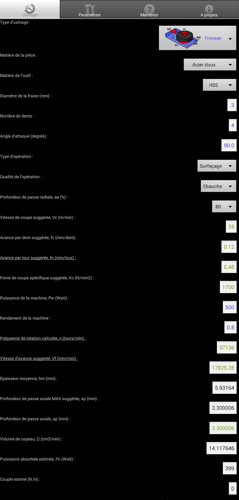

Bien le bonjour,
Connaissez vous cette application ?
https://play.google.com/store/apps/details?id=com.qmjl2ab.boncopeaux_free&hl=fr
Et si oui, pourriez vous l'expliquer.

à la vue des captures d'écran, je dirais que ça parle de copeaux métalliques et non de copeaux bois.
Il doit s'agir d'une petite appli qui permet de connaitre rapidement les bonnes vitesses de coupe à utiliser au tour, à la fraiseuse, etc

oui, c'est plus orienté metal, mais ça pourrait peut-être nous servir.
Pour moi, il y a tellement de truc que je n'y comprends rien, j'ai bien rentré le diamètre de la fraise, le nombre de dents, mais après......

Par contre je ne vois pas à quoi correspondent la vitesse d'avance de la fraise et la vitesse de rotation de la broche.
Je ne vois pas ça sur les images, ça doit être plus bas, il doit falloir faire défiler la fenêtre ...
Re: Application Boncopeaux
Je fais des copies d'écran et je les mets sur le forum.

Voilà le tableau complet de l'application, trop de trucs pour moi....

Ok, si j'utilise les valeurs de ta capture d'écran avec mon calculateur: (entre parenthèses les noms sur ma feuille excel)
diamètre de la fraise: (Ø outil) 0.3 mm
Vitesse de coupe suggérée: (V (m/min) 35 m/min
Nombre de dents (Z): 4
Avance par dent suggérée (Av/Dent): 0.12mm (complètement loufoque comme valeur pour ce Ø de fraise !!)
ces 4 informations permettent de calculer la vitesse de rotation et la vitesse d'avance
La vitesse de coupe doit être choisie en fonction du matériau à usiner, du matériau constituant l'outil et de l'opération à effectuer ; dans ma feuille excel il suffit de la choisir dans le tableau à droite (non visibles sur l'image ; et ce sont des vitesses pour le surfaçage, avec lubrification, à réduire de 20% sans lubrif)
Fréquence de rotation calculée (Rotation): 37136 (37100) tr/min
Vitesse d'avance suggérée (Avance): 17825.28 (17808) mm/min
les autres paramètres permettent de calculer la puissance et le couple nécessaire à l'usinage en fonction des paramètres ci-dessus + Kc (force nécessaire à la coupe pour un matériaux donné) ainsi que la profondeur de passe (ap) et la largeur de passe (ae)
profondeur de passe axiale, ap (profondeur de passe) 3.3 mm
profondeur de passe radiale, ae % (largeur de passe) 80% (du Ø de la fraise) = 0.24mm sur la feuille excel
Force de coupe spécifique, Kc (N/mm²) (Kc F de coupe spécifique Dan/mm²) 1700 (170 en Dan/mm²)
Puissance absorbée estimée (Puissance absorbée usinage) 399W (400W)
Couple estimé (Nm) (Couple à la broche) 0 (0.10)
