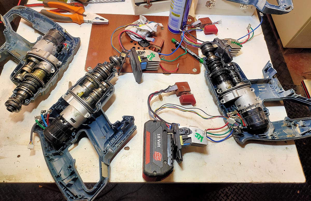

Message  FMJ Dim 6 Mar 2022 - 20:14
De la Kamelott cette quincaillerie Bosch !
Le perfo réparé est revenu non fonctionnel. Ou presque : la diode LED fonctionne, mais pas le moteur. Je l'ai comparé à ma petite collection : il s'avère que c'est encore la carte électronique qui déconne. C'est également le cas sur le 3eme perfo. Franchement, la fiabilité n'est vraiment pas au rendez-vous sur ce perfo !
Le souci, c'est que la carte est moulée dans la masse, impossible d'accéder aux composants et aux connexions. L'ensemble (carte, interrupteur, câblage) se détaille mais ça ne vaut pas vraiment le coup (et le coût) : 83€.
Par contre j'ai 2 moteurs de spare ..... car eux fonctionnent.
Détail amusant : le moteur fonctionne en triphasé !

Message  tamilhaz Dim 6 Mar 2022 - 20:34
Super.... cheers
Tu vas pouvoir te bricoler un perfo multibroches... jesuisdehors
