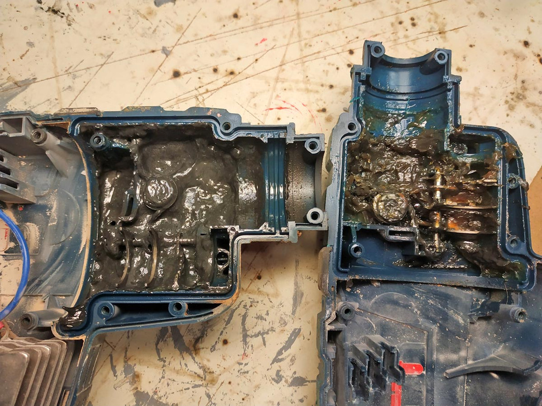

J'ai fait prendre un grand bol d'air au perfo d'un copain. 100m plus bas, il ressemblait à cela. Oups la boulette ....
Le plus fort, c'est que dans cet état, il marchait encore. Enfin, le moteur tournait, parce qu'en ce qui concerne le mandrin ....
Bref, en cherchant sur le mauvais angle, j'ai trouvé le perfo HS d'un électricien. Pour 30roros, j'ai pas trop pris de risque.
En fait, il s'est avéré que c'était le bloc gâchette-contacteur de puissance (le bloc au-dessus de la batterie) qui déconnait. J'ai juste échangé ce dernier de mon perfo sur celui HS et le tour était joué.
Par contre, petite question : visiblement ce perfo a été passablement utilisé. Toute la graisse du compartiment de l'engrenage du mandrin est bien noire. Est-ce que cela vaut vraiment le coup de tout nettoyer et de tout regraisser ? Autant vous dire que la petite opération demanderait un peu de temps. La photo suivante ne donne pas très bien : elle n'illustre pas bien le fait que la graisse du perfo de gauche est bien noire tandis que celle de droite est nettement plus marron.

Puisqu'il est ouvert pour la photo, remplacer le max de graisse même si t'as pas pu enlever toute celle degueu me paraitrai une bonne chose.

Oui, lors d'une ouverture qui a mal fini. De façon inexplicable, le perfo a voulu testé son indépendance lors des rappels. Erreur fatale ...
Si je commence à nettoyer, je me connais, il va falloir que je le nettoie nickel chrome avant de graisser. Avec tous ces interstices, ça va me prendre 2 plombes !
Au fait, une graisse standard, ça convient ?

Alors, pour le nettoyage des interstice, si tu craint pas de te moucheter, t'as la soufflette
Pour la graisse, n'étant pas mécano, difficile de te conseiller, mais je suppose qu'une bonne graisse lithium devrait faire l'affaire, ou de la graisse pour automobile en cartouche, plus épaisse.

Il se mouche pas du coude chez Bosch, mais les autres marques c'est aussi cher : https://www.outilonline.com/catalog/tube-graisse-ref-615-430-001-bosch-p-2572.html
Soit c'est de la graisse hyper spécial, soit on est des pigeons de competétion !
edit: il semble que ce soit une graisse graphité fluide :
https://www.usinages.com/threads/perforateur-bosch.91581/
donc la graisse noire doit être normale

Effectivement, ils se foutraient pas un peu de la tronche de leurs clients que cela n'étonnerait personne.
J'ai plutôt ça. 8€ pour 500g

Je pense essayer avec ma graisse standard car je ne perce qu'un seul trou à la fois. Enfin un trou tous les 10 ou 15min max. Donc pas de pb d'échauffement. Au pire ma graisse se détériorera plus vite ou coulera. Il sera toujours temps de s'en apercevoir et de la changer.

Essai au moins de la graisse graphite standard, c'est pas cher et ça doit mieux tenir les fortes pressions.

J'ai fait le tour des forums ricains et effectivement il faut bien de la graisse graphite (qui supporte les fortes pressions et hautes température) pour la mécanique de ce qu'ils appellent le "puncher".
J'ai aussi fait le tour des magasins autour de chez moi : une GSB, deux détaillants auto et un magasin de maintenance mécanique. Et ? Aucun n'avait de la graisse graphique. Donc plutôt que faire 80km pour le LM le plus proche, je vais commander !

Au fait, je suis incidemment tombé sur ce doc interne Bosch de maintenance : https://www.google.com/url?sa=t&rct=j&q=&esrc=s&source=web&cd=1&cad=rja&uact=8&ved=2ahUKEwjNvsbQ9ZHiAhUJEBQKHQtIBFoQFjAAegQIBBAC&url=http%3A%2F%2Fsouterweb.free.fr%2Fboitaoutils%2Fperfo%2Fannexes%2Fgbh36v-li.pdf&usg=AOvVaw2EWephVm4c6zVV1fpvcQFd
On y voit que 2 graisses ("1 615 430 001" et "1 615 430 020") et une huile (ref non précisée) y sont préconisées.

1 615 430 001, ...005, ...007 même graisse FT 1 V 27 (225 ml, 45 et 1000 ml) ; à mettre aussi sur la queue de la mèche pour l'emmanchement (peut être différente de Makita, Milwaukee, Hilti, Duss, Metabo...)
1 615 430 002 - GLL 6 N3 / 225 ml
1 615 430 010 - Renolit DEP 2 / 30 ml
1 615 430 014 - Renolit ST / 45 ml
1 615 430 015 - Renolit S(T?) / 225 ml
1 615 430 020 - FT 1 V 26 / 225 ml

Par contre le site allemand parle de "graisse douce, presque liquide". Ce n'est pas ce que j'ai constaté en démontant au moins 3 perfos : c'est une graisse marron, visqueuse (un peu moins que la graisse universelle au lithium), qui ne coule absolument pas.
Je pense que je vais prendre celle-là. Geb est une marque connue. Cette graisse est indiquée tenir jusqu'à 500°C.

Renolit.FMJ a écrit:Par contre le site allemand parle de "graisse douce, presque liquide". Ce n'est pas ce que j'ai constaté en démontant au moins 3 perfosl
Le problème, puisque le sujet est redondant sur les forums allemands, est que sous la même dénomination il peut y avoir différentes machines ; elles se distinguent par la référence en chiffres. Les matériaux ont ils changé ?
Je n'ai pas trouvé d'alternative contrairement aux fabricants de mèches qui collaborent avec Dewalt, Makita...

Alors on ne parle peut-être pas de la même chose. Je parlais de la graisse pour le compartiment du mécanisme de percussion, par pour les forets et burins.

Il y a 2 graisses internes dont l'une sert aussi à l'emmanchement (FT 1 V 27) qui ne se mettent pas aux mêmes endroits et en même quantité (ton pdf) mais qui vont se mélanger.
Das vermischen der beiden Fette hat bei den kleinen Mengen keine Auswirkung auf die Schmiereigenschaften von FT 1 V 27
