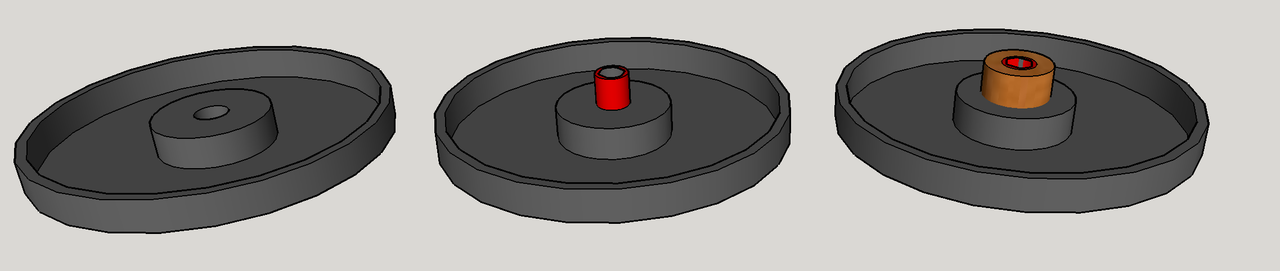

Si je devais réparer cet accident en prolongeant l'idée de meles, je commencerais par faire "sauter" le couvercle avec les inscriptions - et +. Ensuite, je mesurerais le diamètre du creux cylindrique du volant ainsi que la profondeur utile (sous le bas du couvercle) et j'alèserais l'emplacement de la douille afin d'augmenter son diamètre de quelques mm. Et enfin, puisqu'il faut rentabiliser son imprimante 3D
, j'imprimerais une pièce composée de deux cylindres superposés, le premier du diamètre du creux de la manivelle et le second du diamètre de l'alésage pratiqué au préalable. Ce second cylindre aurait l'empreinte hexagonale creuse qui va bien. La hauteur du grand cylindre étant la profondeur utile, la hauteur du second serait à mesurer sur place. Prévoir aussi la possibilité de fixer le tout sur l'axe, mais cela peut aussi se faire après l'impression avec une perceuse (d'accord, c'est mieux de la prévoir lors du dessin 3D
). Cette pièce je l'imprimerais en PETG pour avoir la solidité et un minimum de souplesse. Je fixerais à l'aide de trois petites vis la pièce imprimée au volant par le dessous. Remise en place du couvercle et tu aurais conservé le look du volant.

Pour la réparation basique dont je parlais plus haut, pour être plus explicite. Le bitoniau en rouge, c'est la pièce qui s'est arrachée. En marron, la pièce en bois à ajouter.

bon, ben ça c'est fait, joliment fait, et en plus en couleur je vous prie.
Christian, il me semble connaitre le bouton en robinier ...

Re: Casse sur Scie Leman SST255
Alors il n'y a pas d'alu dedans
tout est mouler en plastic
pour la solidité ca marche hyper bien je verrai dans la durée
l'axe a l'arrière n'est pas cranté mais c'est un polygone 6 faces
