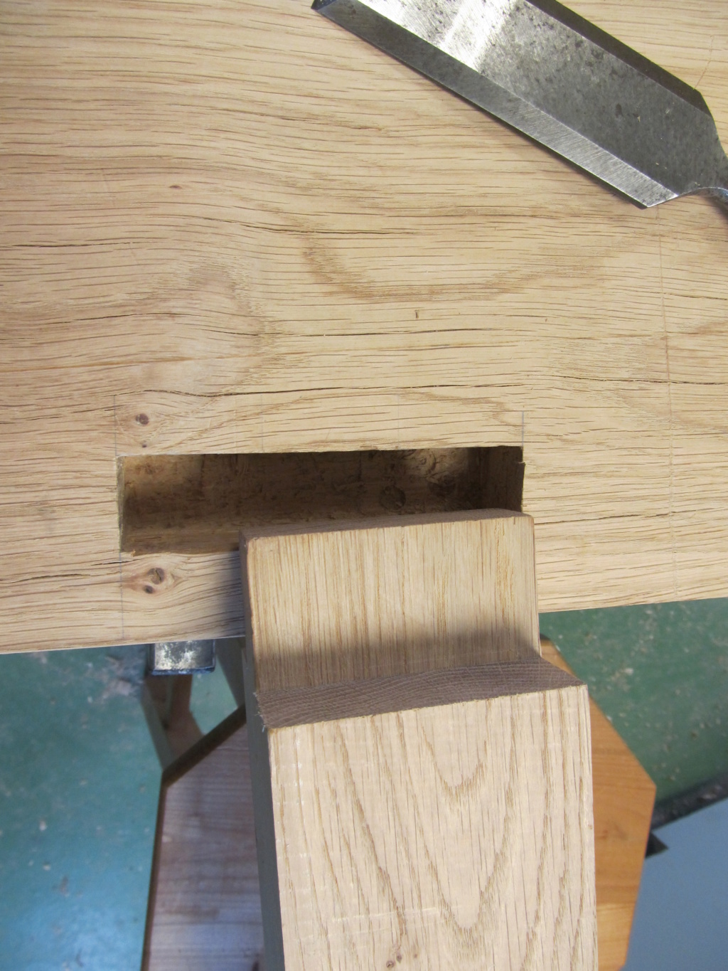

N'étant pas avare de mes contre-réussites (c'est moins pire qu'échec?) voici mon dernier essai.
J'ai découpé un gabarit dans une plaque fine pour faire mes mortaises dans le plateau. Pas question de le poser sur la PM20!
Bon, zut, la scie je l'utilise peu donc elle est là-haut et elle pèse un âne mort.
Découpe faite, j'ai installé la petite pièce qui va bien sur ma magnifique défonceuse à deux balles:
Vous remarquerez que j'ai du enlever de l'épaisseur aux vis de fixation, pas fournies avec.
J'ai mesuré la bague et la fraise (en fait, la fraise, c'est indiqué), fait la soustraction, divisé par deuxajouté pi/2 converti en litre/m² et j'ai donc fait un gabarit de 3mm plus large tout autour.
Voilà:
Je voulais du 80×27, malheureusement...
En fait, la bague est un peu conique donc c'est plutôt 2mm que j'aurais du ajouter.
En largeur, c'est bon, j'ai effectivement ajouté seulement 2mm.
Autre chose, le gabarit n'est pas droit donc la mortaise non plus. Je ferai le prochain à la mortaiseuse.
Dernière chose: ne pas prendre trop de matière et relever souvent la défonceuse pour éliminer les copeaux.
J'ai eu un début de feu dans la mortaise!

Bon, je suis pas ébéniste et heureusement, je gagnerais pas ma vie!
Aujourd'hui, j'ai fait deux mortaise
J'ai d'abord fait plusieurs essais pour avoir le bon gabarit puis j'ai attaqué le vrai plateau avec inquiétude.
Le chêne est plus dur que le bois un peu pourri que j'utilisais pour mes essais, je fais de petites passes. Environ 5mm.
De plus, comme le guide n'est pas centré, je fais un passage en tenant ma défonceuse dans les quatre directions.
Avec tout ça, j'ai réussi à faire les deux mortaises arrières, mais elle ne font que 35mm de profondeur.
Mais qu'à cela ne tienne! Je fini avec mes ciseaux à bois en merdonium renforcé au cochonane
J'ai finalement atteint un peu plus de 40mm, ça m'a pris l'après-midi et bien sûr, pas de photo, pas grand chose à montrer.

Je découvre ces joies là moi aussi, je faisais une rainure à la défonceuse sous table ce matin, ça a pris un bon coup de chaud
Rhaaa, avec la Domino c'eut été un poil plus rapide non ?Marco66 a écrit:Bon, je suis pas ébéniste et heureusement, je gagnerais pas ma vie!

Petites avancées du jour.
J'ai fait les deux dernières mortaises du plateau et les tenons des pieds.
Les désafleurs sont peu importants mais les pieds ne rentrent pas complètement.
Je verrai s'il faut reprendre quelque chose ou si les serre-joints sont assez convaincants.
Une petite image:
Je vais maintenant mettre les pieds à dimension définitive (je gardais du rab au cas où) puis faire les 8 mortaises dans les pieds.
Un petit souci cependant, oui, encore un
J'avais oublié que mes pieds faisait finalement 80×75 et non 80×80.
Il faut donc que je refasse des traverses latérales, il me manque 1cm.

J'ai de nouveau du temps dispo...et une scie qui marche, donc je me suis remis à mon établi.
Tout d'abord, les mortaises, avec une petite cale de position à droite:
4 avec cale à droite (2 en hauteur 80 et 2 en 75) puis 4 avec cale à gauche (idem).
Voila, mortaises, c'est fait:
Par contre, il est fortement déconseillé de ne pas faire de plan. Même pour un petit établi. J'ai encore fait une erreur.
En positionnant ma traverse avant, j'ai remarqué qu'elle était trop grande. Ah ben pas grave, je les recoupe.
Pourtant, il me semblait que j'avais essayé...à l'arrière...Ah oui, à l'arrière, maintenant, c'est trop court
En regardant de plus près, l'une de mes mortaises du plateau n'est pas à sa place de 4cm vers l'intérieur (erreur entre 20cm jusqu'au centre du pied ou 20cm jusqu'au bord). Bon, ben du coup je suis obligé de déplacer aussi le pied arrière:
Pour les tenons, cette fois, j'ai enlevé de la matière avant, SAF:
Puis SAR:
Petit montage à blanc, d'abord le piétement:
puis le tout:
Ça me convient
Il me reste à faire le fond du rangement et positionner la presse sur le pied avant gauche.
Puis SAR:
puis le tout:
Ça me convient

Je vais préparer un flipot que je glisserai à sa place pendant le montage, à la toute fin en fait.
Cela permettra de bénéficier d'un peu de liberté pendant le montage mais d'assurer la solidité ensuite.
Il n'est pas impossible que j'aie besoin d'aide pour le descendre
Bien bricolé?
