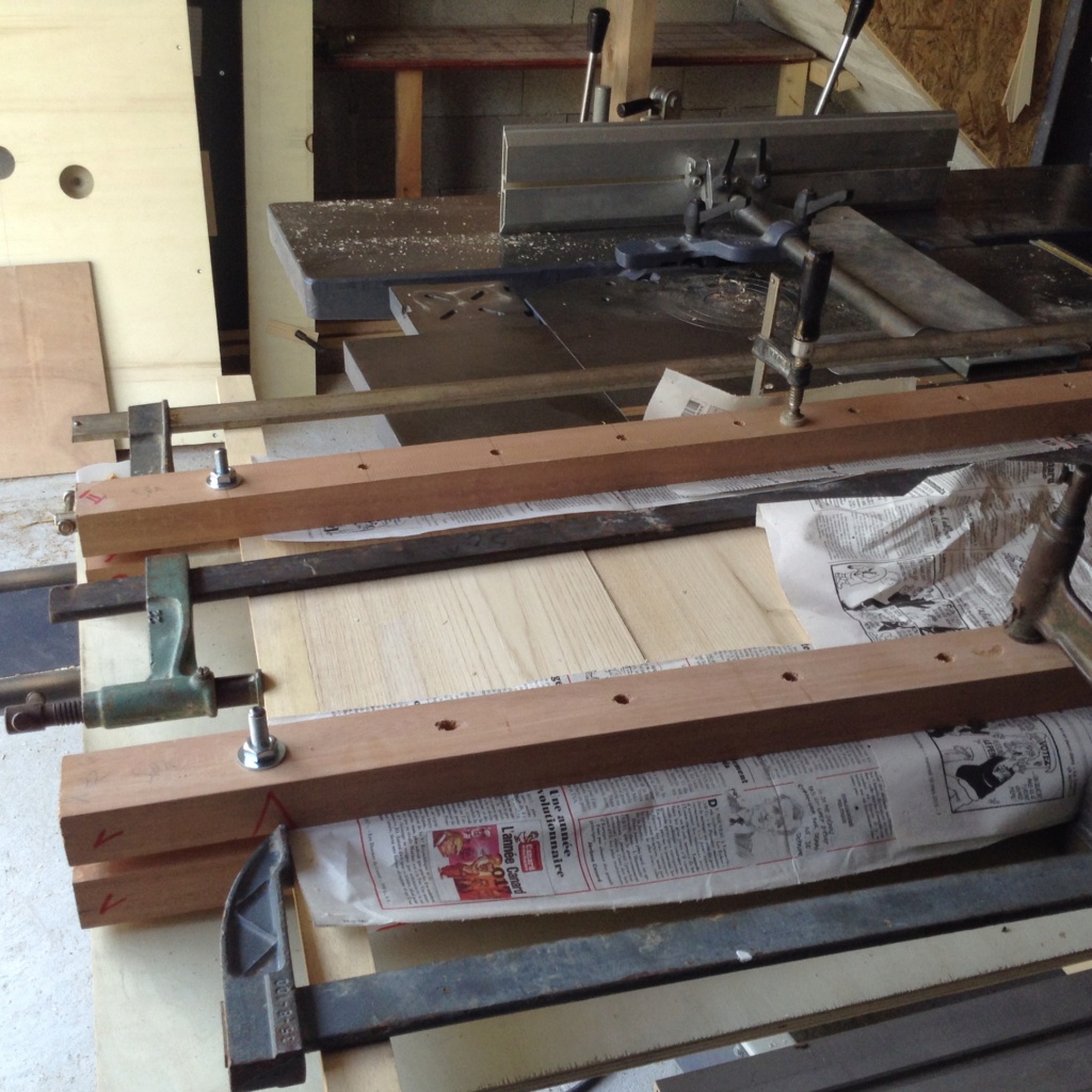

J'ai continué la fabrication des panneaux Question pour panneaux de meuble Image61
Question pour panneaux de meuble Image62
J'ai quelques " desaffleurés"
Je pense que les bois de serrage n'est pas assez rigide...faudra faire avec!
Question pour panneaux de meuble Image63
Avec le petit rabot de paume c'est assez facile à rectifier.
Après essais ce ne sera ni tenon ni faux tenon...l'épaisseur des montants est insuffisante .
Je vais donc utiliser la mortaiseuse pour fixer avec des torillons.
Le montage à blanc m'indiquera si je persiste ou si je refais des montants plus épais...
Au plaisir de vous lire...

Question pour panneaux de meuble Image64
L'atelier n'étant pas chauffé en attendant le rainurage je les ai mis sous presse.
Question pour panneaux de meuble Image65
Isidore Il y avait bien un serre joint intermédiaire.
Avec les chutes j'ai fait un essai d'assemblage...c'est assez coton!!!!
Il doit y avoir des astuces que je ne maitrise pas! scratch
Question pour panneaux de meuble Image66

Message  BILL51 Jeu 4 Avr 2019 - 11:23
bonjour jpm30
je pense que les bois qui tiennent les panneaux sont dans le mauvais sens

Message  PasTriste Jeu 4 Avr 2019 - 11:55
Bonjour à tous.
Jean-Paul, si je puis me permettre de faire une remarque... Ce n'est pas une critique, loin de là, c'est juste pour t'aider.
D'autres remarques sont bien fondées. Le sens des fibres, qui occasionne un tuilage prononcé et un retrait plus important. La pose des cales de serrage dans l'autre sens , ...
Pour ma part, je me permettrai d'ajouter que le profil des plate-bandes n'est pas adéquat dans ce cas. En effet, à cause du sens du fil, le retrait sera important vu que, comme tu l'as écrit, ton atelier est humide. Je suppose que chez toi il fait plus sec. Donc le bord bombé de la plate-bande va créer un vide le long des montants lorsque le retrait se sera (vite) fait. Je viens de tracer sur le coin de mon bureau un petit dessin explicatif.
Question pour panneaux de meuble P1010310
Je sais ce n'est pas évident d'avoir le coup de main ou l'outillage adéquat quand on commence ! Comme tu le constates en regardant le dessin, il serait préférable d'avoir une partie plus 'plate' sur le pourtour de la plate-bande. Imagine, qu'avec le profil actuel, tu doives taper au maillet, pour enfoncer le panneau. Tu risques de fendre le bois des montants et traverses qui devront s'écarter vu l'épaisseur croissante. Cette fente s'accentuera avec le sechage...
Voilà, je ne veux pas jouer au grand qui sait tout mais je veux juste t'aider car tu as de bonnes idées et le courage de travailler surtout.
Bonne journée à toi et surtout bonne continuation dans tes projets Very Happy

Message  jpm30 Jeu 4 Avr 2019 - 14:57
Merci beaucoup j'apprécie votre aide et vos remarques.
Le probléme c'est que je ne possède qu'un seul outil de plate-bande...
Je vais rectifier avec une fraise à rainer pour aplatir la bordure .
J'avais prévu de ne pas utiliser le maillet mais des serres-joints pour en foncer les plates-bandes.
Pour le positionnement des bois de serrage c'était pour mettre 2 côtés côté à côté. Je rectifie d'ici cette AM.
J'ai beaucoup de difficultés pour choisir la méthode d'assemblage des montants.
Je fais des essais. Cette après midi je vais faire un essai d'assemblage par enfourchement.
Quand on a jamais fait ( et que l‘on est pas du métier ) c'est bien difficile! C'est quand même mieux que de rester au salon avec Sudoku et mots croisés !!!
Je demande votre indulgence !
