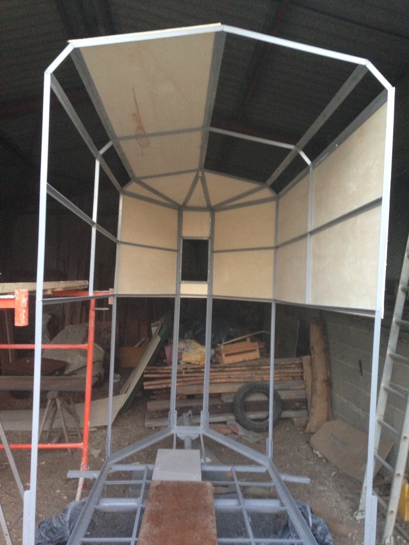

Puis on attaque la matrice de la résine (et l'intérieur du toit) : du ctp basique de 5mm d'épais :
Réfection complète d'une remorque pour cheval Img_0222
Le tout est boulonné sur les cornières ; ça fait un certain nombre de vis/écrous :
Réfection complète d'une remorque pour cheval Img_0225
Masticage des boulons (préalablement incrustés dans le ctp avec un ptiot coup de défonceuse à chaque emplacement) :
Réfection complète d'une remorque pour cheval Img_0223
