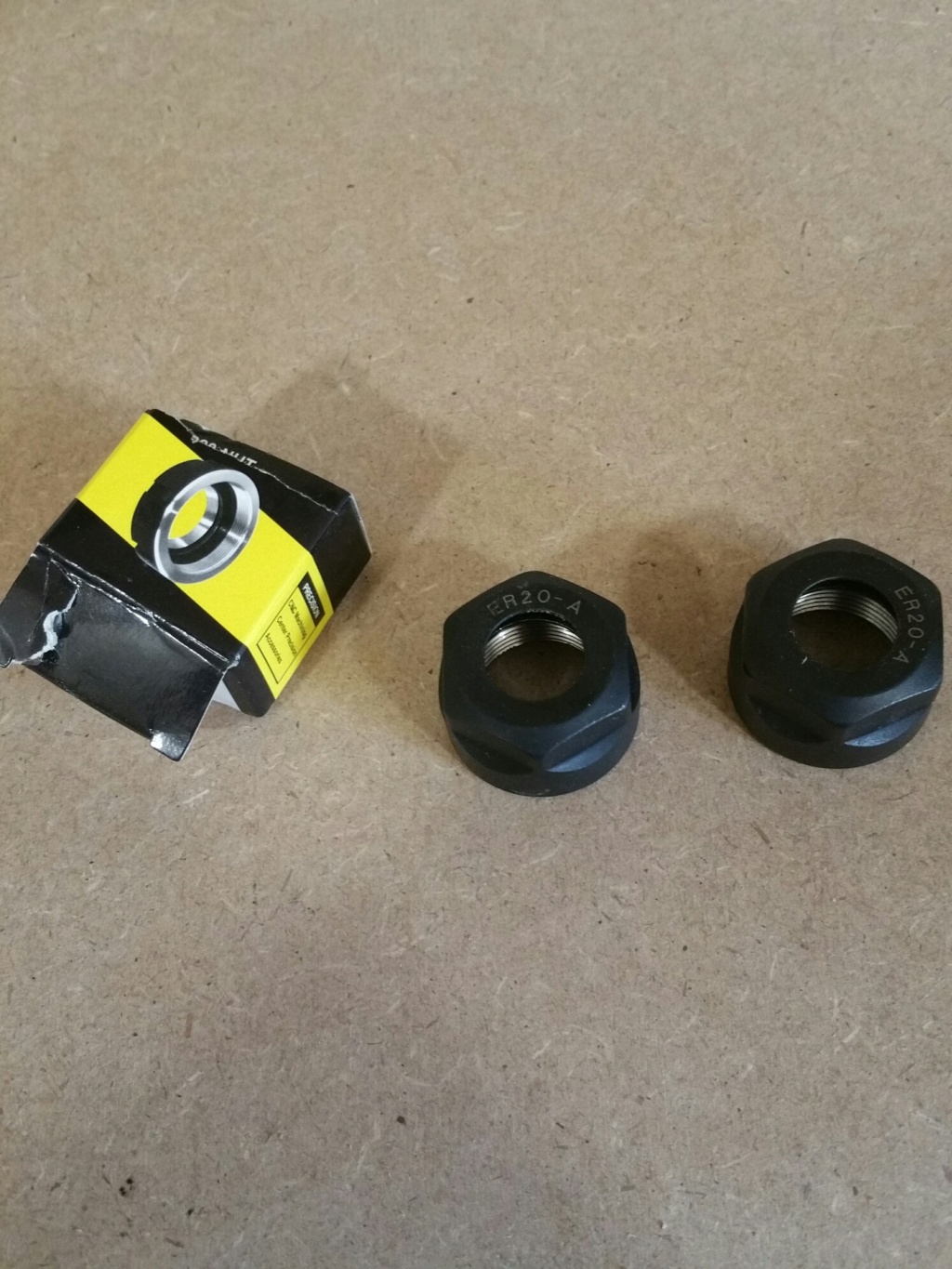

Salut Alain
C'est la broche elle-même qui vibre...? Car ca oui, c'est pas normal, surtout si c'est une HF qui en principe ont un fonctionnement beaucoup plus
"lisse" qu'une broche du type "Kress"...

Message  acrevindiou Sam 9 Fév 2019 - 18:08
Salut à tous,
Oui la pince est bien encliquetée dans le collet, oui également meme sans pince avec collet modérément serré çà vibre.
Juste à 15000 tours, avant et après çà va
C'est seulement sans pince ni collet que cela ne vibre pas.
Je pense que le filetage de la broche à du morfler un micro chouia, ce qui donne ce résultat
Alain

Message  Gort Sam 9 Fév 2019 - 20:15
Hypothèse.
Il se pourrait donc que l'écrou soit de mauvaise qualité, les bons écrous font l'objet d'un équilibrage dynamique.
Et c'est parce que la fréquence de résonance se trouve vers la plage de vitesse indiquée que ça ne vibre que là.

Message  acrevindiou Sam 9 Fév 2019 - 21:05
Oops... Erreur de désignation, désolé je débute...
Pour te répondre, à l'origine l'écrou et le collet qui étaient dans l'équipement fourni à l'achat étaient corrects. Aucune vibration à ce moment là...
Actuellement, même en replaçant ce collet et cet écrou le phénomène se produit...
J'avais effectivement pensé à une potentielle mauvaise qualité de ce que j'avais acheté, mais le fait que cela se produit avec l'équipement d'origine les disculpent...

Message  Gort Dim 10 Fév 2019 - 9:59
Alors mon hypothèse n'était pas bonne.
Pourtant j'ai du mal à croire qu'un choc en bout d'arbre ait pu fausser la broche, c'est robuste ces trucs-là.

Message  acrevindiou Dim 10 Fév 2019 - 10:19
Salut à tous,
Grand merci Bruno pour ta recherche... Mais  la solution est venue ce matin...
Gort avait raison, c'est robuste ces trucs là !
Gort, c'était effectivement les écrous... J'ai fait des tests corrects ce matin avec ton écrou à toi Bruno et... aucun problème de vibrations... J'ai remis les écrous achetés sur Amazon et rebelote pour les vibrations.
Retour donc chez Amazon !

Message  Gort Dim 10 Fév 2019 - 11:00
Gort content !
C'est à dire qu'entre un écrou Chinois acheté sur eBay ou Ali et un écrou de qualité acheté chez un spécialiste de l'outillage il y a aussi une grosse différence de prix en plus de la différence d'équilibrage.
