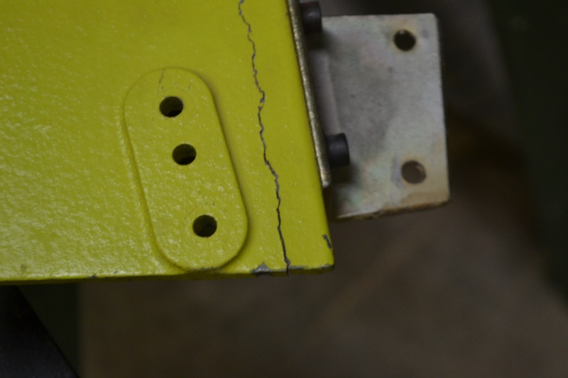

Message  ebe3 Lun 17 Mar 2014 - 19:28
bonjour à tous,
elle est arrivée je l'ai désossée et partiellement remontée
le capot protecteur à souffert.

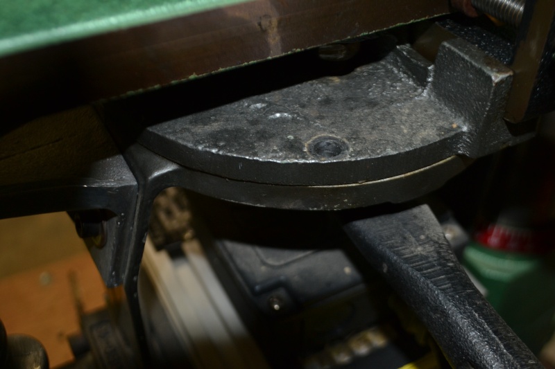

toute les fonctions de réglages d'angles de rotation de moteur sur la tourelle avait eté bloqué
dans le trous de la tourelle ce trouvais un boulon soudé.
une nouvelle Dsc_0086

Message  ebe3 Mar 18 Mar 2014 - 7:46
prochaine étape, réalisation d'une table digne de ce non,
la lame est revenue de chez l'affûteur donc remontage et premiers essais
il me reste à trouver une solution pour mon protecteur il manque la partie escamotable
et il faut effectuer une réparation du capot primaire.
