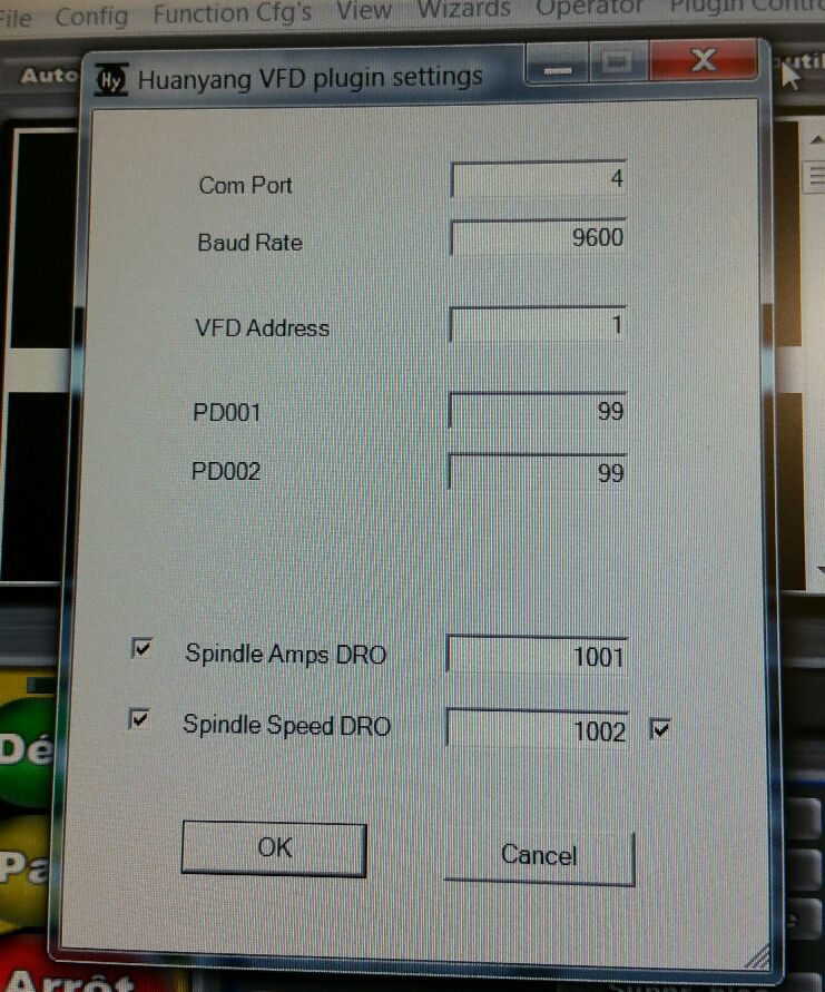

Salut à tous,
A tout hasard, j'ai remis le port com défini à l'origine, j'ai fait des copies d'écran de mach3 sur ce qui me semblait concerner la broche.
Bruno et David, pouvez-vous vérifier si c'est correct, en particulier en ce qui concerne les minutes et les secondes j'avoue être dépassé question connaissances.
Aujourd'hui à la réflexion m'est venue une proposition. Ne serait-il pas possible de reparamétrer le transformateur de la broche de manière à ne plus passer par mach3 pour la faire fonctionner, mais par le on/off et le potentiomètre du boitier en attendant de comprendre ce qui ce passe.
Cela permettrai en plus de me permettre de travailler, d'éliminer une fois pour toute la question du fonctionnement correct ou non de la broche.
J'ai commandé la nouvelle prise usb/convertisseur... Elle n'arrivera que lundi et j'ai bloqué plusieurs jours à partir de demain jusqu'à dimanche pour travailler avec cette machine.
Est-ce possible ?
Il est possible également que sans le vouloir j'ai touché aux boutons de programmation du boitier de la broche. Je n'en suis pas certain mais c'est possible.
Je vous remercie de votre réponse.
Alain

Message  meles Mar 29 Jan 2019 - 21:04
On voit un nom sur les copies d'écran, F H, tu devrait  le flouter !
Corrigé
Messages : 14932
Besoin d'aide, ma "nouvelle cnc" ne fonctionne plus - Page 2 Empty Re: Besoin d'aide, ma "nouvelle cnc" ne fonctionne plus
Message  dh42 Mar 29 Jan 2019 - 22:45
Si, tout à fait, tu peux repasser le vario en commande manuelle et supprimer le plugin de pilotage, ça permettra de te dépanner et de vérifier si le vario/broche fonctionne.
Il faut passer les paramètres PD001 et PD002 du vario sur 0 pour passer en commande manuelle ; suivant le modèle de vario, il se peux qu'il y ai aussi un petit jumper à changer de place ; Bruno pourra t'en dire plus que moi (je n'ai pas le même vario)

Message  acrevindiou Mer 30 Jan 2019 - 7:11
Salut à tous,
Merci David et merci Bruno,
Je vais faire cela en rentrant du travail... Première chose reprogrammer le boitier dans la configuration de commande actuelle (j'ai pu toucher à quelque chose) et vérifier...
Sinon, je passe en manuel en respectant la marche à suivre que vous énoncez tous deux (jumper)...
Supprimer le plugin, je suppose le désactiver ?
En effet lundi je reçois la nouvelle clé usb et peut-être que c'était tout simplement cela. @Brouno j'ai bien noté la polarité
Par contre, pourriez vous me confirmer que les réglages mach3 sur les dernières photos que j'ai postées sont corrects ? (entre autres minutes et secondes)
Merci à vous deux, et aux autres d'ailleurs aussi.
Alain
Rectification pour Brouno et david, ok j'ai vu le lien de vidéo de Brouno tout est effectivement bien expliqué dedans je vais reproduire exactement et je vous tiens au courant (déjà j'ai remarqué que les minutes/secondes etc... étaient fausses)

Message  Brouno Mer 30 Jan 2019 - 10:32
acrevindiou a écrit:Salut à tous,
Alain
Pas besoin de désactiver le plugin.
Il s'agit des minutes et secondes de la vidéo, il n'y a rien à modifier dans Mach3.

Salut David et merci,
Effectivement avec ce protocole tout fonctionne au niveau de la broche et du boitier convertisseur.
Reste juste à comprendre pourquoi le plugin Eole me sors ce message d'erreur d'envoi des données du boitier vers mach3 par le port com. visiblement l'autre plugin que Bruno utilisait passe.
Le problème semble maintenant se concentrer autour de cette fameuse clé usb.
La neuve arrive lundi.
Une question, me suffit t'il de remplacer une clé par l'autre ? J'ai cru comprendre la vidéo citée plus haut que d'apparentes mêmes clés embarquaient un composant différent ?
De toutes manières cela devra attendre lundi... Mais au moins grâce à ces conseils, je pourrai bosser ces 5 jours...
Merci encore en attendant.

Message  dh42 Mer 30 Jan 2019 - 21:26
Je ne sais pas du tout, mais je suppose que oui ; la clef n'est qu'un convertisseur USB/RS485 ...

Message  acrevindiou Mer 30 Jan 2019 - 21:37
Merci David,
Voici le lien de la vidéo au moment ou sur le plugin Eole est rapatrié à l'écran la config du boitier/controleur.
C'est là ou j'ai un message d'erreur de communication (de lecture du boitier)... Mais je verrai çà lundi avec la nouvelle clé
https://www.youtube.com/watch?v=N7D5n5y7f50&feature=youtu.be#t=7m15s
Bonne soirée à toi, et à tous d'ailleurs.

Message  Brouno Jeu 31 Jan 2019 - 5:27
Salut Alain,
Une bonne nouvelle, la broche fonctionne.
Tu n'aurais pas dut changer de plugin, mais bon, tu peux remettre l'autre.
As tu essayer de changer la clef de port et modifier le N° du port dans le plugin ?
Le lien de la clé que je t'ai donné est celui où je l'ai acheté, donc pas de soucis de compatibilité.
Brouno
