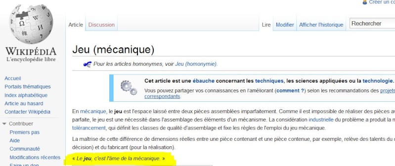

Message  la bricole Ven 27 Jan 2012 - 5:30
Salut Pat
le dicton est : " le jeu c'est l'âme de la mécanique "
la bricole
la bricole
Messages : 631
Points : 1641
Localisation : CHERBOURG
Avis/conseils sur jeu dans les coulisseaux des défonceuses - Page 2 Empty Re: Avis/conseils sur jeu dans les coulisseaux des défonceuses
Message  le pat Ven 27 Jan 2012 - 13:55
salut pierre
pourtant , dans le garage ou je bosse , les anciens me l'on assez "braillés" dans les oreilles ce dicton et c'etait bien l'art qu'ils disaient mais bon peut etre que c'etait modifié et tout depend de la region !!!
A+ patrice
Messages : 1294
Points : 2144
Localisation : champagne
Message  la bricole Ven 27 Jan 2012 - 14:32
le pat a écrit:salut pierre
Salut Pat
oui le coup de la région c'est possible mais tu vois même dans WIKIPEDIA :
Avis/conseils sur jeu dans les coulisseaux des défonceuses - Page 2 2012_041
Mais chacun sait que la mécanique est un art à part entière, mais aussi que chaque mécanique est un être que l'on pourrait qualifié de "vivant" avec une âme donc.
