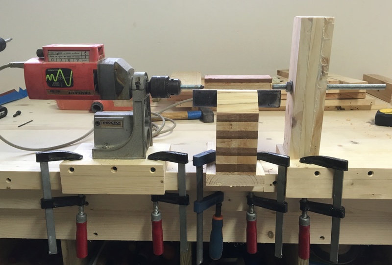

Message  daniel32 Jeu 17 Nov 2016 - 10:00
Voilà ce qui me rend énormément de services.
Mini tour à bois...avis et conseils svp Dsc_0010
ce n'est que le "Jean L'ébeniste"

Message  Fred714 Ven 25 Nov 2016 - 14:36
'Alut la compagnie!!
Rev'la le frappadingue avec son tour à bois de malade...Et bien farpaitement je l'ai fait, j'en ai plus rien à fout', même pas peur :
Mini tour à bois...avis et conseils svp Tour10
Et ça marche, tout est d'équerre, moi même je me suis demandé si y avait pas un truc chelou!!!
Enfin bon, ça marche...si on veut!!! Que le moteur de la perceuse soit à fonds ou au ralenti, dès que j'approche le ciseau du bout de bois, le moteur continue de tourner, mais pas le morceau de bois!!!
J'approche le ciseau, paf, ça tourne plus...j'enlève le ciseau, paf, ça repart (sans jamais que le moteur s'arrête, suivez un peu les gars, m...)...je re-re-remets le ciseau, paf ça se re-re-re-arrête...un tour de con ouais!!! Very Happy

Message  ricoud Ven 25 Nov 2016 - 15:29
Bah ... normal, t'es entre pointe... ça peux pas bien marché la...
Coté perceuse faut soit un mandrin, soit un truc a "griffe" ou quelque chose comme ça

Message  millo Ven 25 Nov 2016 - 15:44
D'accord avec ricoud, avec une griffe d’entraînement comme celle ci dessous, cela devrait marcher mieux.
Mini tour à bois...avis et conseils svp Griffe10
