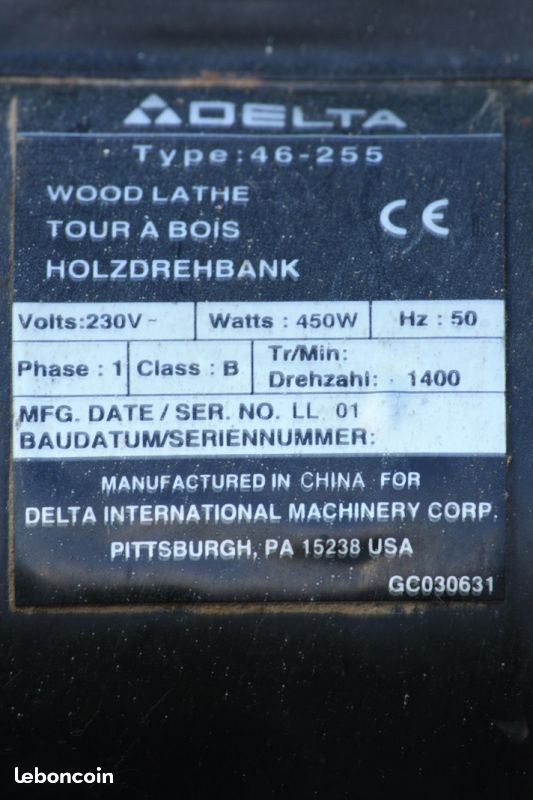

J'ai trouvé une occasion pour un tour à bois.
C'est un F46-255 avec quelques gouges et un compas.
Problème: "La mise en marche se fait manuellement ( lanceur à revoir)"
Qu'en pensez-vous, est-ce intéressant sachant que je dois aller le chercher à plus de 100km en prenant l'autoroute.

sans autre indications, si c'est bien un tour en 220 V, je dirais que le(s) condo(s)s est(sont) mort(s).
Après, un gouge neuve, c'est entre 25 et 50 € pièce

Message  Marco66 Mer 23 Aoû - 19:26
meles a écrit:c'est celui a vitesse variable commandé avec un levier ?
Les quelques images que j'ai:
Avis Tour à bois F46-255 occasion 310
Avis Tour à bois F46-255 occasion 110
Avis Tour à bois F46-255 occasion 210
Donc, oui, avec levier.
On est d'accord, il est marqué Delta, mais la référence F46-255 est plus facile à trouver en Fox pour ceux qui veulent faire quelques recherches pour m'aider, donc j'ai mis ça.

Message  meles Mer 23 Aoû - 19:47
Pour moi c'est mieux si c'est un Delta. mais il va avoir besoin d'un peu d'attention vu les photos.
Le changement a vitesse est parfois un peu fragile, faudra pas forcer dessus, mais on trouve les pièces chez Alabeuthe (il y a eu un cas sur CDC récemment).
Il semble qu'il soit avec un filetage en m33, a contrôler, c'est mieux pour acheter un mandrin (qui te coûtera plus cher que le tour), mais au pire on trouve des adaptateurs.
