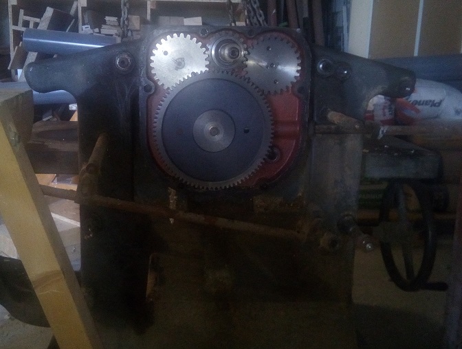

voici des photo de l'arbre ( qui fait un poids de vache!!)
voici les engrenages destiné à l'entrainement du bois en parfait état, ce fut une très bonne surprise:

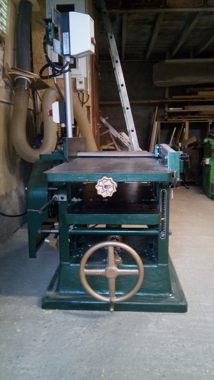

photos d'après rénovation:
j'ai donc:
- repeins toutes la machine pièce par pièce après démontage avec de l'hammerite.
- remplacé les roulement de l'arbre et de la monté et descente de la table de rabotage.
- remplacé les courroies.
- remplacé le moteur qui était en triphasé par un moteur monophasé de 3kw pour 3000 tr/min.

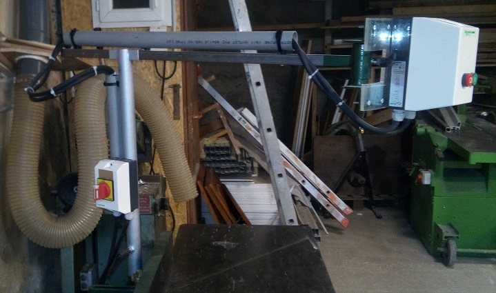

- refait l'élec avec un boitier de démarrage additionné à un relais thermique et un sectionneur.
- fabriqué des capots d'aspiration.
- fabriqué un protecteur d'arbre
voici des photos de l'ensemble de la machine:
voici des photos de la commande de démarrage, j'ai voulu faire une commande déportée accessible quelque soit le coté de travail avec la machine. Ce système a été fait avec des tubes rond, carré et des cornières acier, qui on été assemblé à l'arc:
en se qui concerne le protecteur de l'arbre, je me suis inspiré de celui de ma combiné lurem. je l'ai fait avec des tubes rond, carré et des cornières acier, qui on été assemblé à l'arc:
Pour les capots d'aspiration, il on été fait avec des chutes de contreplaqué, la sortie est en 125. après essai cela fonctionne plutôt bien:

voici des photos du démontage avant rafraichissement:
elle était un peu rouillé mais j'ai bien réussi à décapé à l'aide d'une meuleuse avec une brosse métalique et beaucoup d'huile de coude!
dans l'ensemble, je n'ai pas eu de mal à la démonté:
j'ai donc:

Les pignons sont graissés de quelle manière ?

alors en se qui concerne les pignons et tout le reste des endroits qui nécessite un graissage, il y avait d'origine des graisseurs. je les ai tous remplacé par des neufs ( car il datait de matusalème!!). pour ce qui est de la graisse, je ne sais pas trop ce que c'est!!!! en faite, c'est mon bof agriculteur qui me la filé, il m'a dit que c'est ce qu'il met dans ces tracteurs et les engrenage agricole! ( je lui fait confiance). Il faut que lui demande ce que c'est exactement.

Je viens d'acquérir quasiment la même machine que toi que je suis en train de désassemblée pour la sortir de l'atelier dans lequel elle se trouve depuis bien longtemps.
Je suis en difficulté pour déposer l'arbre complet du rabot/dégo. sur les photos que tu as partagées, on voit que tu à ouvert la boite à engrenage.
Question:
- pour déposer l'arbre, faut-il ouvrir la boite à engrenage ?
- si oui, comment as tu procédé stp ?
Merci par avance, Joz'F

Je souhaite refaire des pièces dans la boite a pignon mais je n'arrive pas a sortir le pignon centrale pour pouvoir sortir la manivelle de couplage des rouleaux d'entrainements et sortir le flasque arrière.
Merci d'avance.
