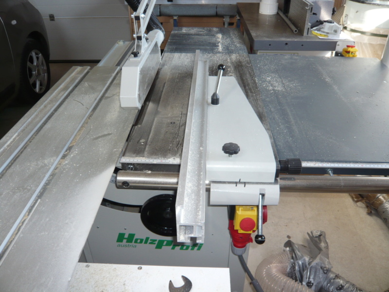

Oui Laurent, l'interrupteur est sous le clapet portant un arrêt d'urgence au-dessus de la fiche tetrapolaire... Comme le montre bien la photo, selon la place où se situe le guide, il peut être malaisé de relever le clapet et appuyer à l'aveugle sur le bouton vert... J'ai ébavuré le bord du clapet car ça m'énerve de m'y accrocher la peau chaque fois. On a son petit confort parfois drunken
Revoici la photo :
Aaah je peux Holzprofi-ter de mes machines - Page 2 P1010126
DAns certain cas je dois faire le tour du chariot pour allumer la machine. Bon c'est pas rédhibitoire mais moi ça me What a Face
Je chercherai le fil où diomedea montre où il a mis son interrupteur. Personnellement je me demande si je ne vais pas le placer à l'arrière du chariot et mettre un chemin de cable... Mais ce n'est pas à l'ordre du jour car j'ai tellement de TàF !
Je trouve aussi que l'interrupteur de la R/D est mal placé. Pas pour l'ergonomie, non là il est bien pour ça, beaucoup mieux mis que sur mon ancien combiné. Ce que je veux dire c'est qu'il risque de se faire accrocher trop facilement par des pièces de bois...
Aaaah si seulement j'étais assez malin que pour être capable de faire un boitier pour la raboteuse comme diomedea drunken drunken drunken drunken
J'y ai déjà, depuis 10 mois, dégauchi au moins 1m3, mais jamais accroché.
Pour l'arrêt d'urgence sur la SAF, tu n'en as pas sur le devant de la scie ?

Message  PasTriste Lun 1 Oct 2018 - 14:28
Hello,
Oui j'ai un arrêt d'urgence sur l'avant de la scie sous le chariot. Mais je parlais de la mise en marche...
Pour ce qui est de l'interrupteur de la R/D, tu me rassures Alain Very Happy

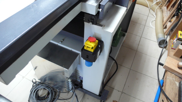

Pour donner mon avis, bien qu'on ne me le demande pas, sur l'inter devant la R/D, voilà une solution compacte...
Tite photo pour comparer les encombrements
Aaah je peux Holzprofi-ter de mes machines - Page 2 L1040912
J'ai viré le boitier d'origine, d'abord il est très moche et en plus le câble au sol devant la machine, c'est pas le top d'ergonomie...
Ici il est bien mieux et ne m'encombre plus.
Aaah je peux Holzprofi-ter de mes machines - Page 2 L1040913
Et pour le devant... je récupère les fonctions d'origines, plus plein d'autres... tout comme Jean-Paul en fait, c'est une copie modifiée de sa customisation originale.
Aaah je peux Holzprofi-ter de mes machines - Page 2 L1050012
Aaah je peux Holzprofi-ter de mes machines - Page 2 L1050013
Voilà... bon j'arrête... jesors

Bonsoir Grosb, tu as fait un post sur la modif de ta machine? ça à l'air tellement facile vu comme ça dans un message.
J'ai l'impression que la fabrication des machines se font à l'est et les motifs de machines ça se passe beaucoup en Bretagne ! tape

Non Laurent pas sur celle-ci, mais sur ma combinée Sicar à la suite de Jean-Paul alias Diomedea...
Mais j'envisage de faire un petit "pas à pas" sur la DG410, malheureusement pas avant 1 mois je pense, pas trop le temps actuellement, c'est fou le temps que cela prend de faire ce type de fil...
J'admire et respecte beaucoup les "reportages" dont nous font profiter Diomedea, ToutenBois, Pili pour n'en citer que trois, mais je n'oublie pas tous les autres bien sûr, qu'ils n'en prennent pas ombrage... Very Happy

Bonsoir Bernard.
C'est quand même un belle modif, on dirait que c'est d'origine.
Vendu neuve comme çà, elle a une toute autre allure cheers.
