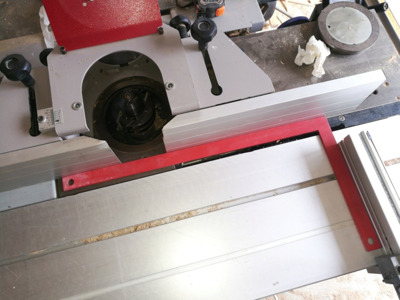

Bonsoir et merci pour vos réponses,
Sur la photo suivante on voit bien le problème de parallélisme entre le bord du chariot et le guide de toupie, la règle alu plaquée contre le guide de toupie laisse apparaitre la table de plus en plus. On constate également que les joues sont coplanaires.
On voit bien ici le problème d'équerrage par rapport à la règle du chariot. Le chariot et la règle sont par contre bien à 90° entre eux. De même je n'ai pas de problème pour couper à 90 avec le chariot et ce dernier me semble bien parallèle au bord de la table de scie/toupie :
Régler la règle du chariot ne résout pas le problème, puisque la pièce suit le chariot.
Le seul réglage que j'ai trouvé se trouve juste derrière les joues de toupies, il y a 6 vis disposées comme sur une face 5 de dé (deux vis sur le milieu) . lorsque l'on serre la vis de blocage de la joue celle-ci vient appuyer sur ces vis. Je pense que je peux régler le parallélisme grâce a ces vis mais par contre elles sont bloquées à mort ! j'y ai cassé deux clé torx... A se demandé si elles peuvent bouger!
Bref si quelqu'un à une suggestion je suis preneur.
Merci de m'avoir lu.
Alex

Re: Question sur l'utilisation d'un fer 1/4 de rond sur toupie.
En effet c'est le réglage des règles de toupie d’où vient ton soucis.
Je pense qu'il y a obligatoirement un réglage de parallélisme. Tu ne peux pas jouer un peu avec le blocage du capot de protection ?
Tu mets ta règle et ton équerre sur le chariot comme sur ta photo et tu desserres le capot.
Il faudrait que quelqu'un ayant le même type de machine puisse te répondre.
bonsoir a tous
c est assez simple
tu peux mettre d equerre ton guide cela ne changera rien
car tes glissières de ton chariot ne sont pas // avec ton guide de toupie
solution
tu te mets en appui sur ton guide de toupie et tu passes tes pièces
tu bloques ton chariot pour qui ne bouge pas
michel
c est assez simple
solution
michel
regarde le chariot. Il y a forcément un moyen de régler le parallélisme. C'est le meilleur moyen de régler tous tes problèmes.

Son chariot doit être bon puisque sa scie coupe à 90°, non ?
Ou alors il y a un gros probléme
tu peux ne pas voir l'erreur sur une petite coupe à 90°. Il faudrait vérifier par la méthode des 5 coupes.

Juste une remarque à tout hasard : j'ai vu il n'y a pas longtemps un post qui parlait d'une équerre rouge quasi identique à celle présentée sur la photo ci-dessus. Cette dernière présentait un écart de plusieurs mm en bout par rapport à l'orthogonalité réelle. Mais j'imagine que tu l'as déjà vérifiée ?

Perso j'ai du caler derrière une règle avec des rondelles de réglage (quelques dixièmes) pour avoir un alignement parfait. Et aussi bricoler les fixations.
Mais ma machine et dans une gamme inférieure.

Je reviens rapidement sur ce sujet pour vous dire que finalement le problème est résolu. Je poste tout de même la solution.
Pour se faire j'ai agit sur deux choses, la premiers est le nettoyage de la joue mobile, je ne sais pas si c'est bien son nom. Le système coulisse par rapport a la partie fixe du guide grâce a 4 vis avec des rondelles téflon situées dans des trous oblongs.
J'ai donc nettoyé ce mécanisme qui était très encombré de sciure, cela à eu pour effet de réduire légèrement le problème de parallélisme de la joue de sortie.
Le deuxième réglage quand à lui concernait bien les vis servant de butée situées derrière les guides, elles sont au nombre de 6 par coté :
J'ai bien galérer à les faire bouger, elles étaient fortement bloquées. Mais finalement avec un peu de persévérance :
@FMJ, effectivement je n'avais jamais pensé à vérifier cette équerre, ce que j ai fait suite à ta remarque, il s'avère qu'elle est assez juste, je suis tombé sur un bon lot

Ravis que tu ai réussi à résoudre ton soucis de parallélisme, bonne coupe
