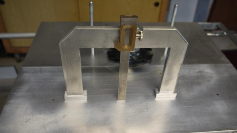

Bonjour à tous.
Je suis actuellement sur la réalisation d'un bureau en massif, et je butte sur une question, qui fera certainement se marrer les connaisseurs, mais je ne veux pas gacher du bois, et je préfère vous demander ( les connaisseurs ) avant de faire une clownerie
Donc voila, je compte réaliser des plate-bandes sur des panneaux, mais comment positionner les panneaux pour l'usinage:
- a plat, comme ci-dessous:
- ou debout, comme ci-dessous:
Bien évidemment, sur les photos la machine est hors tension, et le porte outil bleu est la pour vous montrer ce que je compte utiliser comme outil.
Pour ce genre d'outil, il faut tourner à la vitesse maxi de la machine ?? ( c'est 7500 tr/min ).
pour vos réponses !

A plat avec l'outil par dessus pour bien calibrer la languette, met une protection devant l'outil
La vitesse maxi de l'outil doit être marquée sur l'outil

Bonjour Beepbeep
Pour tes lates bandes, en effet, c'est "classiquement" l'outil au dessus.
Pourquoi ?
si tu mets l'outil dessous, tu choisis la quantité que tu enlèves
si tu mets l'outil au dessus, tu choisis la quantité que tu laisses
Hors, pour des plates bandes, l'important, c'est que l'épaisseur de la plate bande, qui rentrera dans la feuillure, soit constante (sinon, risque de jours disgracieux)
Evidemment, si ton bois est parfaitement calibré, à 10mm par exemple, que tu enlèves 5mm partout ou que tu le laisses, c'est pareil. Mais si ton bois a des variations d'épaisseur, mettons entre 9.5 et 10.5, si tu enlèves 5mm, il te restera entre 4.5 et 5.5. et ça va mettre le bazar
Pour des panneaux travaillés avec du relief (en pointe, par exemple), il devient même impossible de le poser de façon stable sur la table de toupie
Attention, le risque de rejet en travaillant avec l'outil au dessus est il me semble plus important, si tu peux (et a priori, tu peux), fais-le en plusieurs passes.
Diomedea, ton outil est fait pour travailler par en dessous dans un sens de rotation normal ? (bon, moyennant un changement de sens de rotation et un travail inhabituel - donc risqué - tu peux aussi travailler par au-dessus)

Comme Canopi, panneau à plat, usinage par le dessus, plusieurs passes pour arriver à la dernière de finition.
Toujours commencer par le côté en contre-fil pour éviter les arrachements en fin de passe.
Pour la vitesse, elle est marquée sur le P/O. Choisir la vitesse juste inférieure à celle recommandée par le P/O.

Pour usiner des plates bandes...comme cité plus haut, deux solutions!
Si ton panneaux est assez grand, outil sous le panneau...c'est aussi une très bonne solution niveau sécurité.
Si ton panneau est de petite taille, usinage outil sur la panneau...par contre attention au doigts...les fraises à plates-bandes ne pardonne pas, surtout si tu comptes travailler avec une lunette à copier sur des surfaces cintrées?
Après tout dépend des outils dont on disposent...faut faire avec en prenant en,compte la sécurité...très important!
Dans la mesure possible, toujours commencer la première passe perpendiculaire au file du bois et tu continu dans le sens d'une aiguille d'une montre.
Si le diamètre de ton outil le permet, tu peux fixer un cp sur les guides de la toupie de manière à ce que ton panneau ne tombe pas dans l'espace vide au dessus de l'outil.

Là, les gars, vous me faîtes un peu peur!
Je pense que les outils spécialisés pour la toupie ne doivent être utilisés que pour le travail pour lequel il ont été conçus.
C'est vrai que l'on peut faire une plate-bande avec un outil à tenonner mais un tenon cela fait quelques centimètres de large, la plate-bande peut en faire des dizaines, est-ce que, par exemple, le dégagement des copeaux s'effectue correctement sur une grande longueur?
Un outil pour plate-bande travaillant par dessus ou par dessous ne doit jamais être utilisé à l'inverse.
Le P.O basique à feuillurer et sans contre-fer ne doit pas être utilisé comme sur la photo n°2.
Ne jamais oublier que le rejet du morceau de bois à la toupie est IMPRÉVISIBLE et surtout que rien ne peut l'arrêter et que sans morceau de bois c'est la main qui est en contact avec l'outil.

Bonjour Beepbeep,
Si tu utilises le PO avec le fer droit comme sur la photo:
Le panneau en position vertical: c'est ta main qui devra exercer la pression du panneau au niveau de l'outil, déjà d'un coté purement pratique tu risques d'avoir un travail irrégulier du fait des variations dans le fil du bois, et je te laisse imaginer les conséquences d'un rejet du panneau.
Le panneau en position horizontal: le reculement du PO est très petit, à moins qu'une plate-bande d'une vingtaine de millimètres te suffit. Là au moins tu pourras mettre le presseur.
Dans les deux cas si tu tiens vraiment à utiliser ce genre de PO, trouve en un avec des contre-fer qui sont en fait des limiteurs de passe.
Si la législation prévoit la mention "MAN" pour une utilisation manuelle, la mention "MEC" veut bien dire: utilisation avec un entraîneur.
Cela peut paraître "chiant" ce genre de conseil mais l'on a que dix doigts. Et quand on s'est fait une belle frayeur avec la toupie on devient très, très, circonspect quant aux bidouillages!

Tu parle du guide "Bimaq"... Je connais un cas d'accident directement imputable à son utilisation. Sur ce guide, il n'y a qu'une vis qui maintient en position la totalité des barrettes. Cette vis c'est desserrée au cour de l’usinage, et les barrettes devenues libres ont été happées par l'outil...
Sur le guide que j'utilise, (voir photo) chaque barrette est bloquée à l'aide de deux vis. C'est certes plus long à positionner, mais plus sécurisant...
Tu n'est certainement pas trop prudent, mais en l’occurrence, le guide continue et le presseur anti-recul de chado, ou l'usage combiné que je fais, du chariot/presseur/butées, utilisé avec des outils "MAN" (ou assimilés!), ne me paraissent pas être de mauvais exemples!
Les machines citées sont également très différentes, tu ne ferra pas avec une Kity 1429 (version chinoise de la 429) ce que je peux faire avec ma Holzprofi. La ou tu n'a qu'une petite tablette à tenonnée , j'ai un chariot à billes ras de puits, c'est à dire que je peux presser mon bois au plus proche de l'outil, donc avec un porte faux très faible, c'est une machine étudiée pour un usage professionnel, et de fait, tout est dimensionnée en conséquence. Pour te donner un ordre d'idée, le presseur que j'utilise fait 6,5kg, ce doit être guère moins que ton chariot! Je crains bien plus l’éclatement d'un bois ou la projection d'un vilain nœud comme dans le témoignage de Gunther, que mon expérience passée avec la défonceuse m'a appris supprimer avant toutes choses...
Bon dimanche,
De quelle 2ème photo parle tu?Les copeaux du chicon a écrit:En regardant la 2ème photo, la question qui vient à l'esprit est que c'est la main qui fera pression contre l'outil (PO basique sans limiteur de passe) aucun presseur ne peut être utilisé!
La on est clairement d'accord!Les copeaux du chicon a écrit:je préfère renoncer à un travail plutôt que d'utiliser un bidouillage pour y arriver.
Cela dit, comme dans les deux cas que je présente, bien que l'outil soit marqué "MEC", il présente le profil d'un outil "MAN" lorsque les deux parties sont emboitées (Voir la photo de ma fraise à tenonnée).juleo68 a écrit:...même si cette fraise ne comporte pas d'anti recul...

J'ai un peu avancé dans mes travaux. je me suis un peu amusé à configurer mes disques à rainer, je comprends mieux le principe:
Seul hic, j'aurais voulu faire des tenons de 10mm, et pour ça il aurait fallu une entretoise de 6mm. Bien sur, j'en ai une de 5 et une de 8mm, donc ça va pas !
J'ai copié Diomedea pour me fabriquer cet outil, qui se révèle plus que pratique :
Quelques essais sur une chute: j'ai placé l'outil sous la pièce à usiner, avec des passes de 5mm, sur une profondeur de 2mm ça marche plutôt bien et sans forcer, je suis sur que des passes plus importantes passeraient sans problème
Le résultat sur un panneau, après un petit coup de cale à poncer:
Restait à rainurer les montants, que j'avais rabotés et dégauchis au préalable ( le bois provient de récup, apparemment des montants de portes en bois exotique ):
Dans le sens du fil, impeccable:
Par contre, en bout, c'est tout cramé, je précise les fers sont neufs...
J'ai utilisé des fers à rainurer de 10mm, montés sur porte outil, vitesse de rotation 7500 Tr/min, passes de 3 mm en profondeur et sans forcer. Je suppose que c'est dû au bois qui est extrêmement dense
J'ai réalisé un montage avec des fausses languettes en CP de 10mm ( en fait j'ai des chutes qui font repectivement 9.5 et 10.5 mm d'épaisseur, j'ai donc choisi 10.5 mm avec un coup de ponceuse), et ça donne çà :
J'ai bon, ou bien ....?
