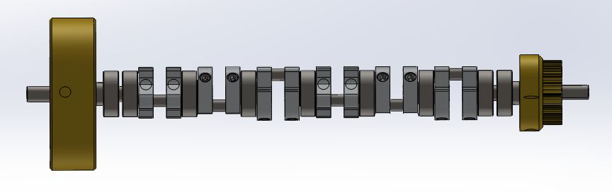

Ce sera un V12 à 60° à électro-aimants.
Oui, "sera" parce qu'il reste quelques bricoles à fabriquer. Mais 90% des pièces sont là, sur mon bureau.
Mon horoscope est favorable, l'oracle m'a dit que les dieux forgerons sont avec moi, j'ai semé des trèfles à quatre feuilles dans le jardin, ça devrait démarrer...
Il est basé sur le V8 que j'ai déjà présenté il y a déjà un bout de temps. Concept amélioré, petites erreurs corrigées. 2 arbres à cames au lieu d'un et toujours une commande mécanique du régime.
Je mets les captures d'écrans des 3D en attendant, plus deux photos "teaser", parce que je suis un méchant sadique.

Je fabrique moi-même mes pièces. Il y a un petit tour conventionnel et un portique de fraisage CNC dans mon atelier.
Le régime dépend de la position des micro-rupteurs par rapport aux cames. Plus ils sont près, plus l'angle d'activation est ouvert et plus la bobine est alimentée longtemps. Le régime augmente.
2 arbres à cames, donc 2 blocs de micro-rupteurs montés sur glissière. chacun est piloté par sa biellette en corde à piano, toutes les deux raccordées sur le même palonnier central. On les voit sur les 2 dernières captures d'écrans.

Pour l'usinage des pièces, comme je les voyait emballées dans des sachets je pensais que
tu venait de les recevoir .
C'est très propre; alu sablé? anodisé?

Les pièces sont ensachées après fabrication et ajustage parce qu'avec mon cerveau-gruyère, il me serait facile de les perdre.
Pas de traitement particulier. Par contre, tout est systématiquement poncé à l'abrasif fin + white spirit, puis nettoyé simplement à l'eau savonneuse.
