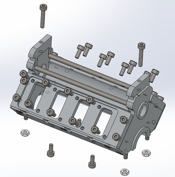

Ce n'est que le début d'un projet qui vient en parallèle avec tant d'autres. Je ne sais pas si je trouverai le temps d'aller au bout.
En tous cas, la phase "tempête sous un crâne" se termine et j'ai maintenant un 3D à montrer. C'est déjà ça.
Il s'agit d'un tout petit moteur à solénoïdes. En fait, un V8 dont les cylindres sont des bobines et les pistons, des mini-aimants néodymes.
Le système de variation du régime est mécanique. L'idée vient d'une série de vidéos trouvée sur le net. Quelqu'un a fait plusieurs moteurs sur ce principe et ça a l'air de pas trop mal marcher. Un tambour de cuivre recouvert d'un adhésif découpé de sorte de laisser des pistes de contact en trapèze est "léché" par une série de balais (un par cylindre) qui commandent chacun un transistor de commutation, avec une bobine asservie. La position de l'ensemble des balais fait varier la durée du signal envoyé aux transistors, donc, le temps d'alimentation des bobines, donc, le régime moteur.
Le vilebrequin est monobloc, ses manetons sont sur un seul plan et il ne tourne que sur deux paliers. Mais vu la faible puissance de l'ensemble et sa petite taille, deux paliers devraient suffire.
Il reste beaucoup d'inconnues. Le projet est peut-être trop ambitieux pour un bricolo comme moi mais je vais tenter le coup.
Et pour donner une idée de la taille de l'engin:
-Le socle qu'on voit sous le moteur (dernières images ci-dessous) fait 70x70mm.
-Pratiquement toutes les vis visibles sur les 3D (sauf les sans têtes) sont en M2.
Bref, une échelle globale d'environ 1:10. Pas bien gros quand même.

Cependant, je m'interroge sur les performances d'un tel système :
Un moteur électrique permet de transformer le courant en mouvement rotatif au moyen d'un champ magnétique tournant. : l'avantage, on va faire tourner l'arbre directement.
Ici, tu viens mettre entre le courant et le mouvement un arbre ... et toutes les pertes associées (frottements, vitesses variables selon l'angle etc.)
ce principe est intéressant dans le cadre d'un moteur à combustion interne, car on a du mal à faire "tourner" l'explosion du carburant. Dans le cadre d'un moteur électrique, ce n'est pas un souci d'obtenir un mouvement rotatif directement.
A voir donc pour ce qui est du rendement.
Ca, c'est juste pour le coté emmerd**r
Par contre, j'adore le look que ça donne (un beau V8 avec de la vrai mécanique ), et même si j'ai du mal à voir les avantages que ça peut avoir, j'imagine que ce n'est pas tout noir.
En tout cas, j'attends avec impatience de voir ce que ça donne

Le fonctionnement est simple dans le principe :
Il est basé sur le même principe qu'un moteur thermique
- un piston vient coulisser dans une chambre (mouvement linéaire de va & vient)
- Ce mouvement linéaire alternatif est transformé en mouvement rotatif au moyen du vilbrequin (arbre principal)
La seule différence, c'est que dans le cas du piston, c'est une explosion qui vient pousser le piston, et l'inertie de l'arbre le fait remonter en position initiale (inertie + mouvement des autres pistons dans le cadre d'un multicylindre).
Dans le cadre d'un moteur à solénoïde, un courant électrique dans une bobine va créer un champ magnétique. Ce champ va faire bouger une tige métallique en son centre (dans un sens ou dans l'autre, selon le sens du courant)
Du coup, on a un gros avantage par rapport au piston classique : on gagne 4 fois plus de puissance qu'un piston standard, car chaque mouvement dans un sens ou dans l'autre est moteur !
en effet, dans le cadre d'un moteur 4 temps :
1er temps - le piston est en position haute, la chambre de combustion est vide, on le fait descendre, aspirant ainsi un mélange air/carburant. -> énergie dissipée à le faire bouger
2ème temps - le piston remonte, compressant le mélange -> énergie dissipée à faire bouge le piston + compression des gaz
3ème temps - les gaz explosent, faisant descendre le piston -> ici, le piston devient moteur et vient pousser l'arbre moteur.
4ème temps - le piston remonte, poussant les gaz de combustion vers l'échappement. -> énergie dissipée pour faire remonter le piston + echappement des gaz.
Sur les 4 temps, un seul temps transmet de l'énergie.
Dans le cadre d'un moteur à solénoïde :
1er temps - on vient appliquer un courant dans un sens, poussant la tige vers le bas -> le mouvement est moteur
2ème temps - on vient inverser le courant, tirant la tige vers le haut -> le mouvement est moteur
et ainsi de suite.
Du coup, tout les temps sont moteurs. Reste à voir ensuite l'efficacité

On parlerait plutôt de rendement. Merci pour ce rappel mais justement pour améliorer le rendement des moteurs thermiques on doit laisser les gaz chauds se détendre. On a une meilleure perception du phénomène avec la vapeur qui d'ailleurs serait plus comparable à ce concept de moteur car les deux mouvements du piston sont moteurs. Une machine à vapeur à piston comme une locomotive fonctionne de deux façons. Pour "décoller" le train on admet la vapeur durant tout le mouvement du piston de sorte que le couple est constant et maximum ; il dépend de la pression/température de la vapeur. Mais lorsque le train est bien lancé on passe en régime d'admission de vapeur pendant une fraction de la course du piston et on laisse la vapeur se détendre au point que les meilleures machines à vapeur ont trois étages : haute pression, moyenne pression et basse pression avec des sections de piston ou plus souvent de turbines qui croissent lorsque la pression diminue et là le rendement énergétique augmente très sérieusement.BZHades a écrit:
Ici le fonctionnement d'un solénoïde est très différent et ce qui m'ennuie c'est que la force d'attraction varie comme l'inverse du carré de la distance entre les masses polaires. C'est le même phénomène qui crée un handicap au fonctionnement d'un moteur pas à pas. Dans ce moteur à solénoïde je pense que la "distribution" devra être particulièrement bien conçue. mais encore comme dans le moteur pas à pas on va rencontrer un phénomène qui est le temps qu'il faut pour "charger" une bobine et le temps qu'il faut pour la "décharger" (par analogie avec ce qui se passe avec un condensateur).

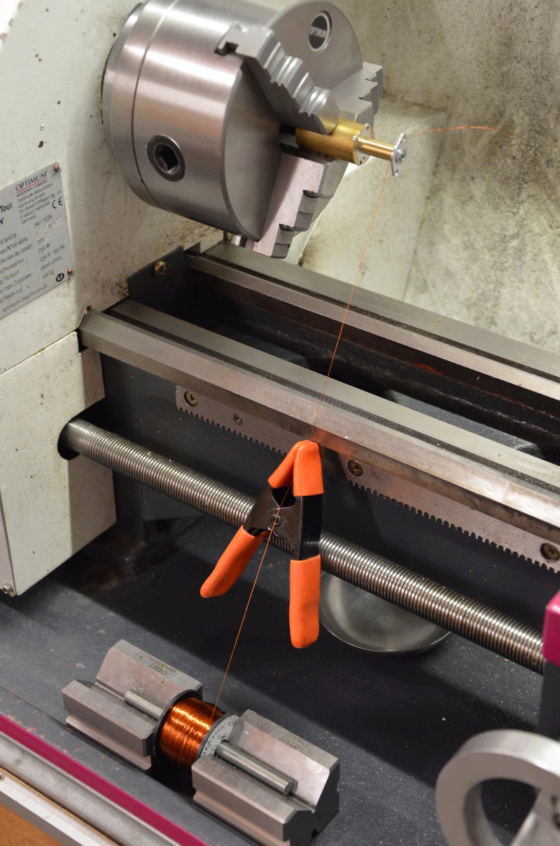

Avancement du projet : les bobines.
Fabrication maison, donc sur mesure pour ce mini V8.
Toutes identiques. Pas de symétrie banc gauche / banc droit.
Le fil de cuivre est fait pour le bobinage. Diamètre 0,2mm, isolation par verni plastifié.
Chaque bobine est dotée d'une carcasse mixte dural/laiton (non magnétique). Le bobinage est fait au tour, transformé en machine de bobinage. Mais le fil fait quand même un peu ce qu'il veut et un beau bobinage bien propre est quasiment impossible...
11 couches d'environ 85 spires chacune, ce qui fait un peu moins de 950 tours. 16,2 ohms mesurés.
Très casse-pied à faire, tout ça. Surtout en 8 exemplaires. Mais maintenant, terminé. Ouf !
Prochaine étape : un vilebrequin monobloc de 96,25mm de long.
