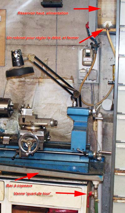

Attention, pas de pompe à membrane avec le fluide de coupe (huile soluble), ça colle tout si ça reste inutilité trop longtemps.
Sur mon ancien petit tour, il n'y avait pas de pompe, mais un simple réservoir de 5L en charge (en hauteur) et un autre pour la récup en bas. Rien d'électrique ou de mécanique, à part un robinet sur le bidon du haut. Quand le bidon du haut était vide, je le remplissais avec ce qu'avait récupéré celui du bas. Ça tenais facile 2 h d'usinage avant de transvaser de l'un à l'autre.

Salut à tous,
Une solution efficace et économique est d'utiliser un bidon métallique usagé de 15l (c'était un bidon d'enduit pour placoplatre), une pompe de machine à laver en 220V (on en trouve des bacs pleins en déchetterie), un interrupteur, quelque tuyaux et vis.
J' avais essayé une pompe 12v mais elle ne s'avèrait pas assez puissante et le débit était insuffisant. Il faut dire que je m'en sers aussi pour laver les éléments du tour et rassembler les copeaux.
Une pompe de MàL répond mieux à cette utilisation car elle est endurante, fiable et a un bon débit.
Seule précaution à prendre, reliez obligatoirement à le moteur le bidon à la terre.
A l'intérieur du bidon j'ai placé une tôle de séparation en son milieu afin d'éviter que les copeaux emportés par le lubrifiant n'atteignent l'embouchure de sortie du lubrifiant située de l'autre côté de la tôle.
Cette dernière est aussi un peu surélevée afin que la limaille au fond du bidon ne bouche la sortie.
L'interrupteur M/A est situé sur le couvercle du bidon.
Quelques aimants placés à l'extérieur ramassent le plus gros des copeaux du côté de l'entrée du lubrifiant
La pompe est bien sûr placé sous le bidon car elle n'est pas aspirante.
La table en inox placée directement sous la machine est en forme de V et est légèrement inclinée vers le tuyau de sortie.
Voir la photo de l'ensemble sur le post de ma présentation.
Pour la sortie du lubrifiant vers la pièce, rien ne vaut un flexible d'arrosage de type Locline avec robinet et une buse de son choix car on peut le diriger le jet où on le désire.

merci pour vos réponses
j'ai dégoté un petit circulateur de chaudiere en neuf, et j'ai aussi une pompe de lave linge dans l'atelier!
je prend l'idée de michel pour le fut de peinture en tole
par contre ou trouve des locline?
car j'ai rapidement regardé, mais pas trouvé d'info ni de tarif pour avoir une idée
