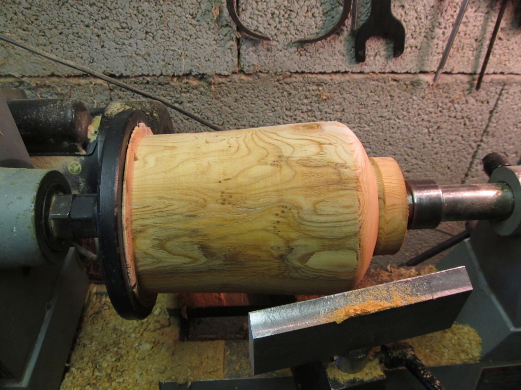

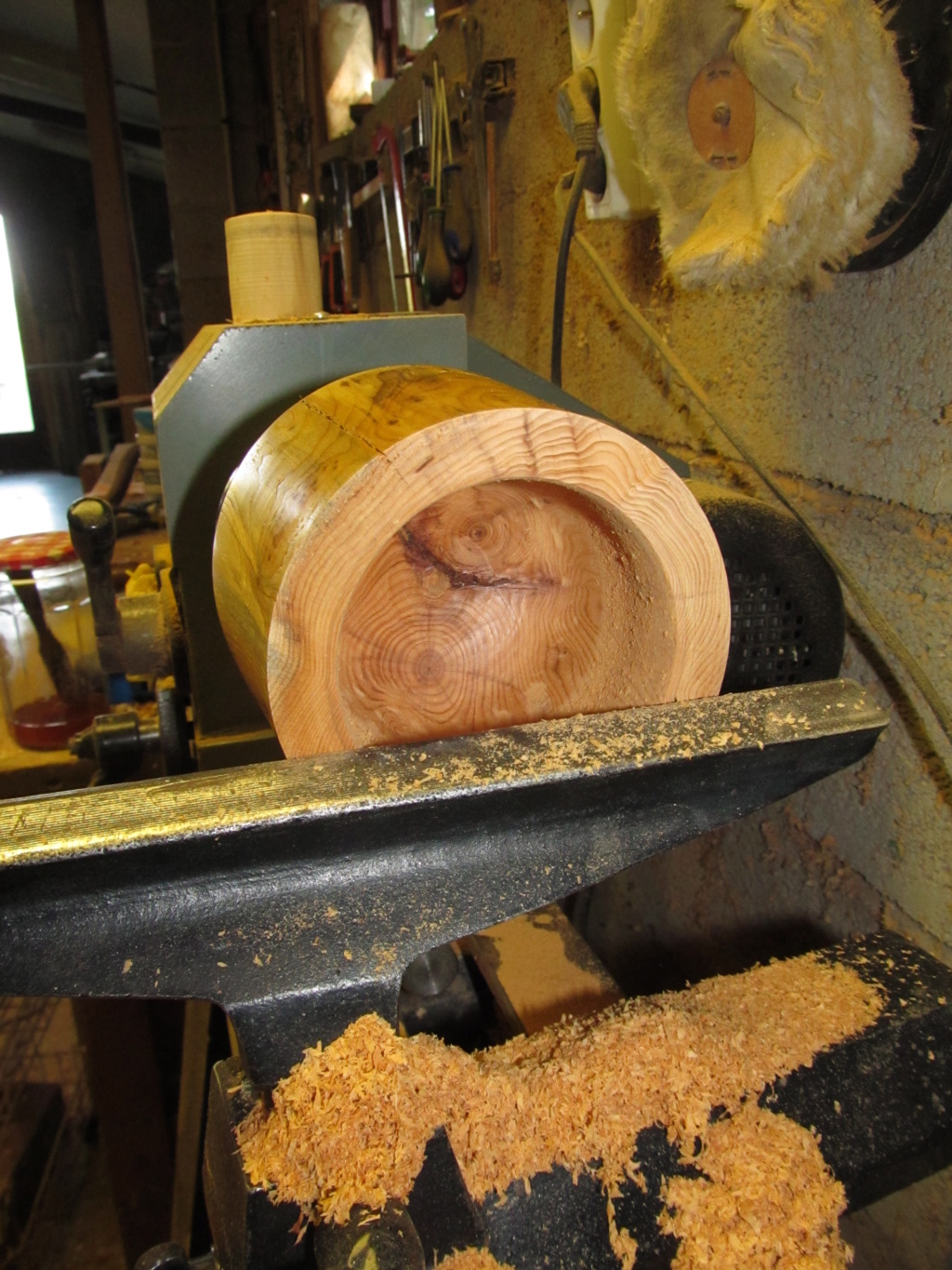

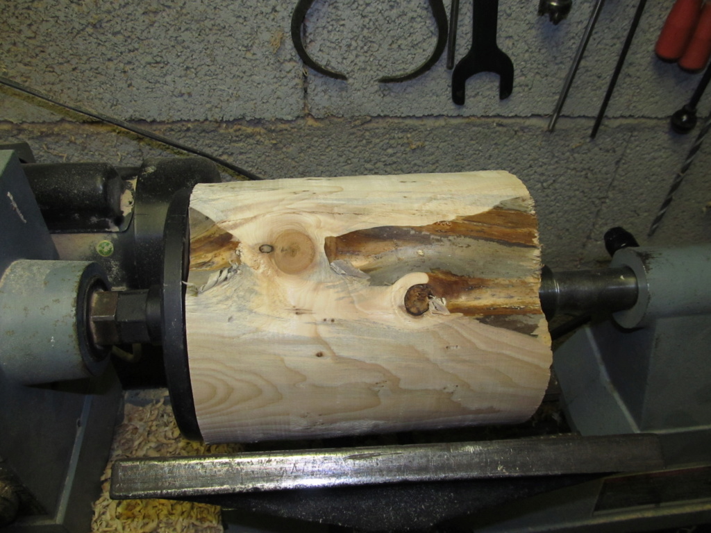

Voici les différentes étapes d'un vase que j'ai tourné aujourd'hui.
C'est l'anniv' de la dernière fille de ma compagne.
![Tournage: un vase en if Vase_p12](https://i.servimg.com/u/f38/18/86/01/07/vase_p12.jpg)
![Tournage: un vase en if Vase_p11](https://i.servimg.com/u/f38/18/86/01/07/vase_p11.jpg)
![Tournage: un vase en if Vase_p10](https://i.servimg.com/u/f38/18/86/01/07/vase_p10.jpg)
![Tournage: un vase en if Vase_p15](https://i.servimg.com/u/f38/18/86/01/07/vase_p15.jpg)
![Tournage: un vase en if Vase_p14](https://i.servimg.com/u/f38/18/86/01/07/vase_p14.jpg)
![Tournage: un vase en if Vase_p13](https://i.servimg.com/u/f38/18/86/01/07/vase_p13.jpg)
![Tournage: un vase en if Vase_p17](https://i.servimg.com/u/f38/18/86/01/07/vase_p17.jpg)
![Tournage: un vase en if Vase_p18](https://i.servimg.com/u/f38/18/86/01/07/vase_p18.jpg)
Bon, j'ai pas vraiment les outils suffisants pour creuser et j'ai visé trop haut, je réduis mes ambitions:
![Tournage: un vase en if Vase_p16](https://i.servimg.com/u/f38/18/86/01/07/vase_p16.jpg)
![Tournage: un vase en if Vase_p20](https://i.servimg.com/u/f38/18/86/01/07/vase_p20.jpg)
Au final:
![Tournage: un vase en if Vase_p19](https://i.servimg.com/u/f38/18/86/01/07/vase_p19.jpg)
Si vous voyez des erreurs, n'hésitez pas à me dire.

Est ce que ton bois est/était bien sec?
Ta seule erreur c'est de ne pas en avoir fait plus!!!

slt marco
je vois que ton bloc se fend bien venu dans le monde de l'if!!!!
n'hésite pas a avoir un tube de glueliquide) a porté de la main tu fais couler la colle dans la fente et tu attend un peu que ca prenne ca t'évitera de prendre un bout dans la tronche(je parle en connaissance de cose) .
tu as deux coeurs dans le centre de ton vase ca facilite pas la stabilité du bois.
n'oublis pas de mettre un masque au ponssage la poussiere d'if est toxique...
a+
yann
a+
yann

trop épais,attention quand le bois se fissure aussi vite.Encore quelques conseils:porte-outil maison,gare aux angles vifs,privilège les arrondis!pour le perçage,attention à la mèche plate,diamètre de la tige et trop de porte-à-faux!
Bon courage!

Salut marco
Gaffe à la mêche pour percer si elle casse c est dangereux et mets une visiere pour protection du visage.
Tu as creusé avec quoi ?

@ agri22: merci pour les conseils. L'if était déjà fendu avant, mais pas jusqu'en bas, je savais que j'aurai une fente.
@ Jean-François: Trop épais pas sûr, c'était un test, je ne déteste pas.
La mèche plate j'ai vu qu'elle aimait pas.
À dudule44: vu la mèche, je m'était mit assez loin côté poupée mobile pour tourner la manivelle.
J'ai creusé avec une gouge et un racloir. Pas très orthodoxe, j'avoue.
Encore merci à tous pour vos conseils.
