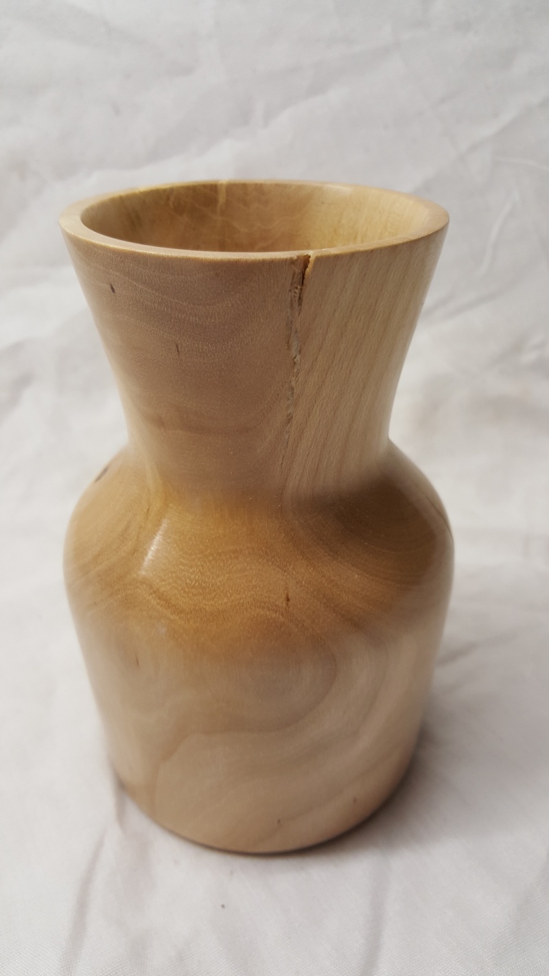

Bonjour tout le monde , j ai fait un essai de collage sur un petit vase en boulot , et la "bague" est en Massaranduba .
du coup je me suis fait plaisir le vase est entièrement creusé ,épaisseur cinq millimètre .Finition ciré.

C'est vraiment du bon boulot vase en bouleau 406024207
non c'est un super vase très beau
mais tu parle de collage c'est a dire tu a coller quoi
il est en deux parties scratch
Amicalement  Christian

Bonjour Christian, oui c est bien ca , il est coupé en deux et j ai recollé une "rondelle" de bois rouge.

Ahhh ok mais tu part de quoi au départ
je suppose que ton creusage se réalise sur les deux parties avant collage ou je me trompe

Le bois échauffé donne toujours de belles figures, le fait de rajouter une bande casse un peu la fluidité des lignes, mais l'expérience est sympa.

Merci Millo , oui Christian comme il est en deux partie il est facile de le creuser . cheers

joeboulot a écrit:comme il est en deux partie il est facile de le creuser
Tu as creusé avant collage ? , tu peux en dire plus ?  Very Happy

Bonjour Philippe, oui comme je l'ai coupé en deux parties pour insérer la bague en bois rouge, j en est profiter pour creuser les deux parties avant collage . Comme ça il est plus léger.

Juste une petite remarque, j'aurai fait la bague plus fine afin d'augmenter le visuel des lignes du bois.
Quelle dimension fait il?

Bonjour a toutes et tous , Piga25 , merci , j ai pensé aux lignes du bois , mais je voulais que la bague en bois rouge ressemble a un cerclage , d ou sont débord de un millimètre .
oups je n est pas marqué les dimensions : hauteur 25 cm et 10 de diamètre .

Bonsoir tout le monde, comme mon vase s ennuyai tout seule je lui poste un petit copain ! En Laurier hauteur 15 cm , ciré.

Il faut vraiment que la coupe soit parfaite et symétrique pour bien réussir l'insertion de la rondelle
Alors comment fais-tu pour couper le vase en deux ?
Tu coupes sur le tour ? si oui avec quoi ?

Pour la fissure, tu as collé pour stabilisé.
Comment à tu creusé, outil col de cygne ou anneau?

Merci Piga25, oui j ai collé les fissures. J'ai creusé avec un col de cygne, je n'ai pas de anneaux.
