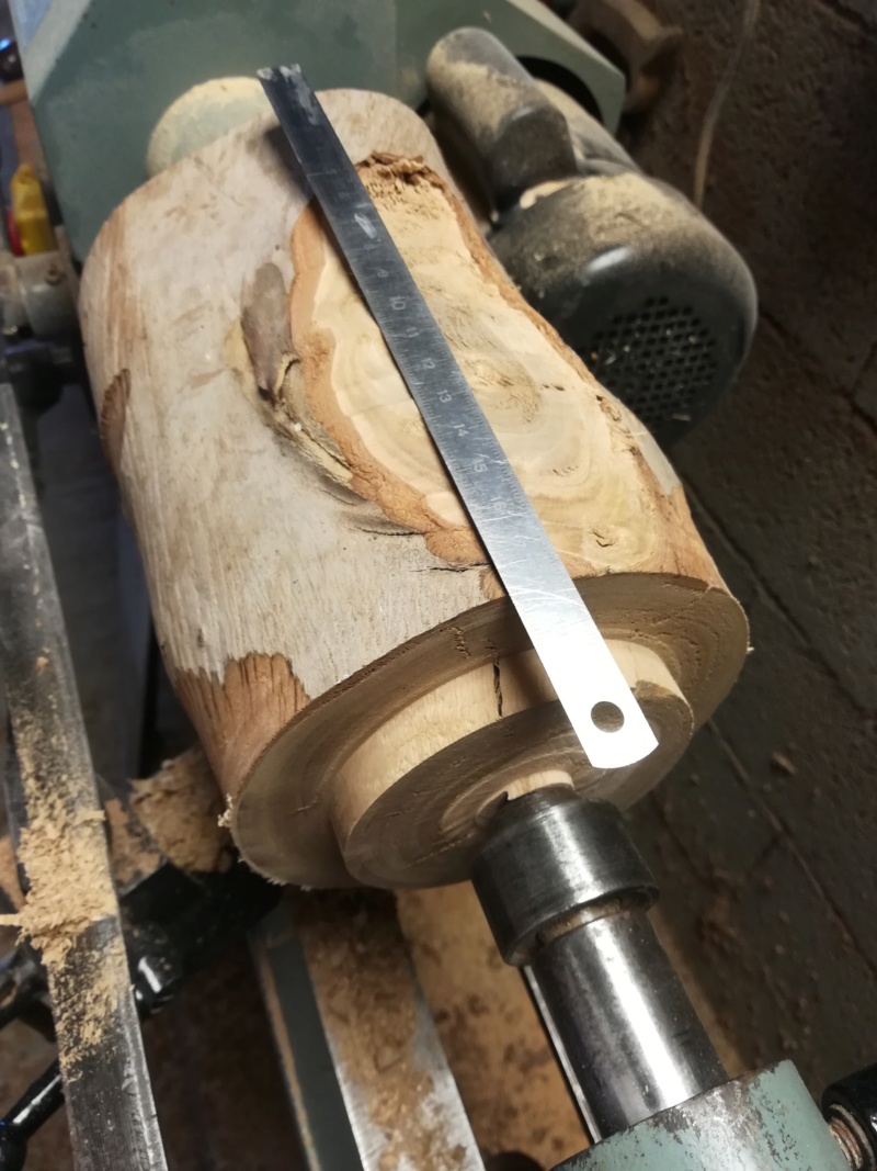

Je me lance dans un tournage un peu plus gros qu'à mes habitudes.
D'abord, mettre "à l'envers" pour faire la prise de mandrin. J'en profite pour réduire la branche qui dépasse.
Un vase en eucalyptus Img_2346
Un vase en eucalyptus Img_2347
Un vase en eucalyptus Img_2345
Ensuite demi-tour. Prise de mandrin (au bédane), tournage approximatif à l'extérieur (à la gouge à dégrossir) et creusage.
Un vase en eucalyptus Img_2350
Un vase en eucalyptus Img_2348
D'abord avec une "forstner" puis à la gouge à creuser.
Problème, ça fait un moment que j'ai pas tourné et j'ai perdu la main Embarassed . J'ai vraiment du mal à retrouver le geste  Neutral (qui n'a d'ailleurs jamais été très bon).
Un vase en eucalyptus Img_2352
J'en suis là pour le moment.
Un vase en eucalyptus Img_2351
Et là:
Un vase en eucalyptus Img_2353
What a Face
J'ai du mal à aller plus profond, je ne suis qu'à 8cm de profondeur environ mais je n'ai pas de support qui me permette d'aller poser la gouge plus loin donc ça vibre et j'ai peur d'accrocher. Sans compter que la pièce est en porte-à-faux et n'est pas ronde puisque j'ai laissé de l'écorce.
Au pire, si je le sens pas, ce sera plus proche d'une écuelle que d'un grand vase, mais ce serait dommage.
À suivre. tongue

Marco,
à ce stade tu pourrais envisager d'y remettre un coup avec la fortsner, et de finir à la gouge, qui à l'air
suffisamment longue pour être à l'aise , les flancs normalement c'est du gâteau, c'est le fond en bois de
bout qui est un peu plus délicat .
Quand j'ai des problèmes de vibrations, je contrôle mon affûtage et je repasse systématiquement un petit
coup de pierre, à la main , ça prend quelques secondes et le tranchant est ravivé , en général, ça le fait .
D'ailleurs je devrais essayer avec une petite carte diamant, ma petite pierre est vite encrassée !

Philippe, merci pour les conseils.
J'ai déjà attaqué deux fois à la forstner, pas à fond la deuxième fois parce que je craignais de ne pas être capable des faire les bords ensuite.
Mais je vais tenter le coup en vérifiant l'affutage. cheers
Du gâteau, l'eucalyptus, je trouve pas tongue

Beau début, il me semble qu'en bois de bout le creusage se fait plutôt à la gouge à profiler qu'a la gouge à creuser, en ce qui me concerne, je préfère creuser à l'anneau (thermite Oneway) avec une finition à la gouge à profiler ou au grattoir. Bon courage pour la suite.

@ Roger: je ne saurais pas dire l'angle, j'ai un gabarit donné avec la gouge à creuser. Je vais vérifier si je dois reprendre l'angle.
La buche fait environ 20cm sur 15 de diamètre, le vase en lui même, disons 17×15.
J'en suis à environ 11cm de profondeur depuis une petite séance hier:
Un vase en eucalyptus Img_2354
après passage à la pierre sur les conseil de Philippe, c'est un peu mieux.
Mais il faut aussi pour moi vaincre l'appréhension et la peur de planter ou que ça me saute à la g***le!
@ Vincent: merci pour ces informations.
@ FMJ: celui-là est encore bien lourd sec!
@ milo: Je supposais qu'il fallait creuser avec une gouge à creuser. scratch L'anneau est peut-être plus facile.
La finition sera faite au racloir.

Salut marco la gouge a creuser en boit de bout c'est pas l'idéal.
Un anneau termite aurait fait l' affaire.
On attend la suite, bonne continuation.

Message  Pierre--- Mar 9 Juin 2020 - 22:03
La gouge à creuser porte mal son nom. On devrait dire gouge à bois de travers ; les anglais l'appellent gouge à bol, c'est pas bête, on l'utilise pour l'intérieur comme pour l'extérieur. Elle sert autant à creuser qu'à dégrossir ou a profiler, mais en bois de travers.
La gouge à dégrossir ne sert qu'en bois de fil : l'utiliser en bois de travers, c'est chercher l'accident. Pour creuser en bois debout, on prends un anneau, un crochet ou une gouge à profiler, en partant du fond. Ou un racloir.

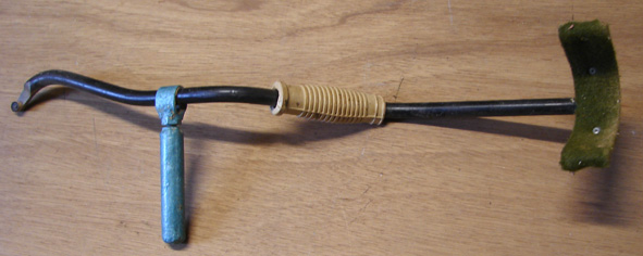

Tu peux également te fabriquer un outil avec une pastille que tu fixes sur une tige métallique de 14 voire 15 mm, tu tournes un manche et là t'as un super outil.

Dudule, ce n'est pas la première fois que je lis qu'on peut utiliser des "pastilles" sur des outils faits maison, mais je ne vois ps du tout ce que sont ces fameuses pastilles
Aurais-tu un lien internet, une photo ou peut être une façon de la fabriquer soi même ???
Sinon, j'ai plus ou moins dans l'idée d'essayer de fabriquer un anneau à partir d'une clé de mécanicien à oeil, mais l'usinage externe ne doit pas simple...

Message  roger vuillermoz Mer 10 Juin 2020 - 10:49
Bonjour Marco
pour te donner quelques exemples de ce que pourrais faire avec des morceaux
de lame de dégauchisseuse en HSS
plus difficile pour moi qui ne suis pas outillé ça été de trouver une entreprise qui puisse me
faire des perçages dans des morceaux d'acier HSS.
d'autres sont fait avec une molette à ébavurer la tole (otello)
et même une approche canne anglaise très pratique et on tien bien l'outil
Un vase en eucalyptus Outil_10
Un vase en eucalyptus Outil_11
Un vase en eucalyptus Pastil10
Un vase en eucalyptus Pastil11
et pour les trous profond j'ai fait un éventail en fer de 12 mm d’épaisseur sur 30 mm de large pour diminuer le porte à faux et tous va bien sans vibration longueur de la portée 140 mm
voir ce lien pour les détails photo deuxième rangée la plus à droite
http://tournebois.free.fr/eventail.html

Message  Pierre--- Mer 10 Juin 2020 - 21:53
Les pastilles du commerce en carbure, ça marche aussi très bien. Voir quelques exemples ici.
