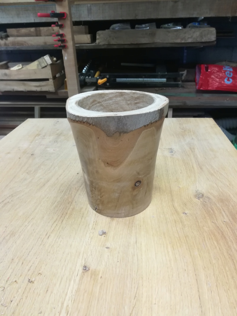

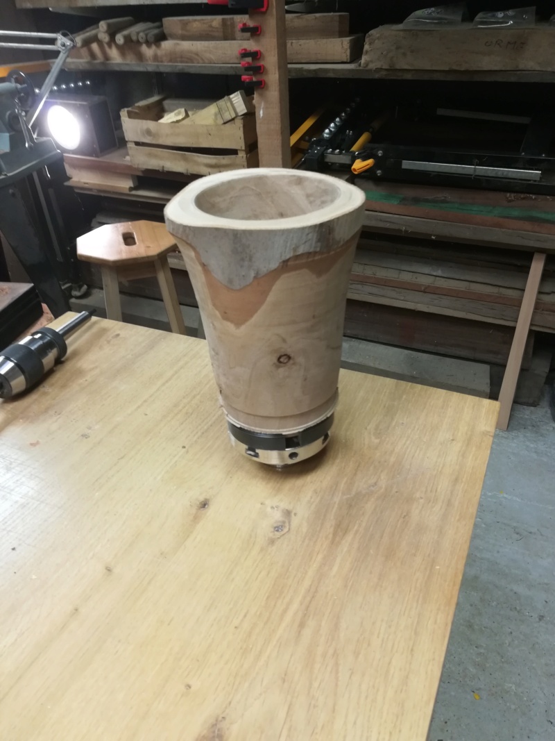

Épilogue de cette histoire.
Je l'ai encore un peu creusé, puis posé debout pour voir l'aspect extérieur:
Je dois pas avoir le bon geste, je suis plus à l'aise avec la gouge à creuser. Il faut dire que ma gouge à profiler est moins longue, moins épaisse, et que le vase est déjà creusé au centre avec la Forstner.

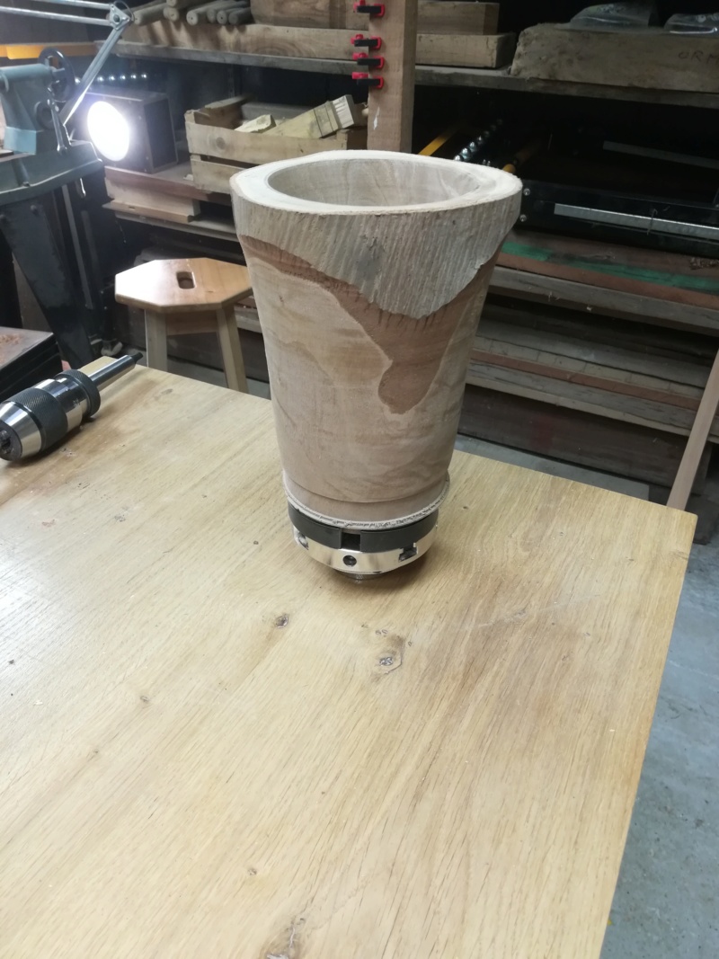

Puis recreusage et la finition:
J'ai creusé jusqu'à 140 de profondeur, un peu plus, donc j'ai rempli mon objectif.
Je suis pas mécontent.

Re: Un vase en eucalyptus
Bonsoir Marco et à tous,
mission accomplie , à voir le fini du bois, effectivement il a l'air dense, et l'intérieur a un
veinage très tourmenté, je pense que tu as dû en baver , mais le résultat est là, beau travail,
ton expérience m'aura appris de ne pas creuser le bois de bout avec une gouge à creuser !
Merci Philippe, ma foi je ne vais pas dire que c'était aisé mais je suis assez satisfait (si je peux me permettre ce pléonasme) du résultat.
