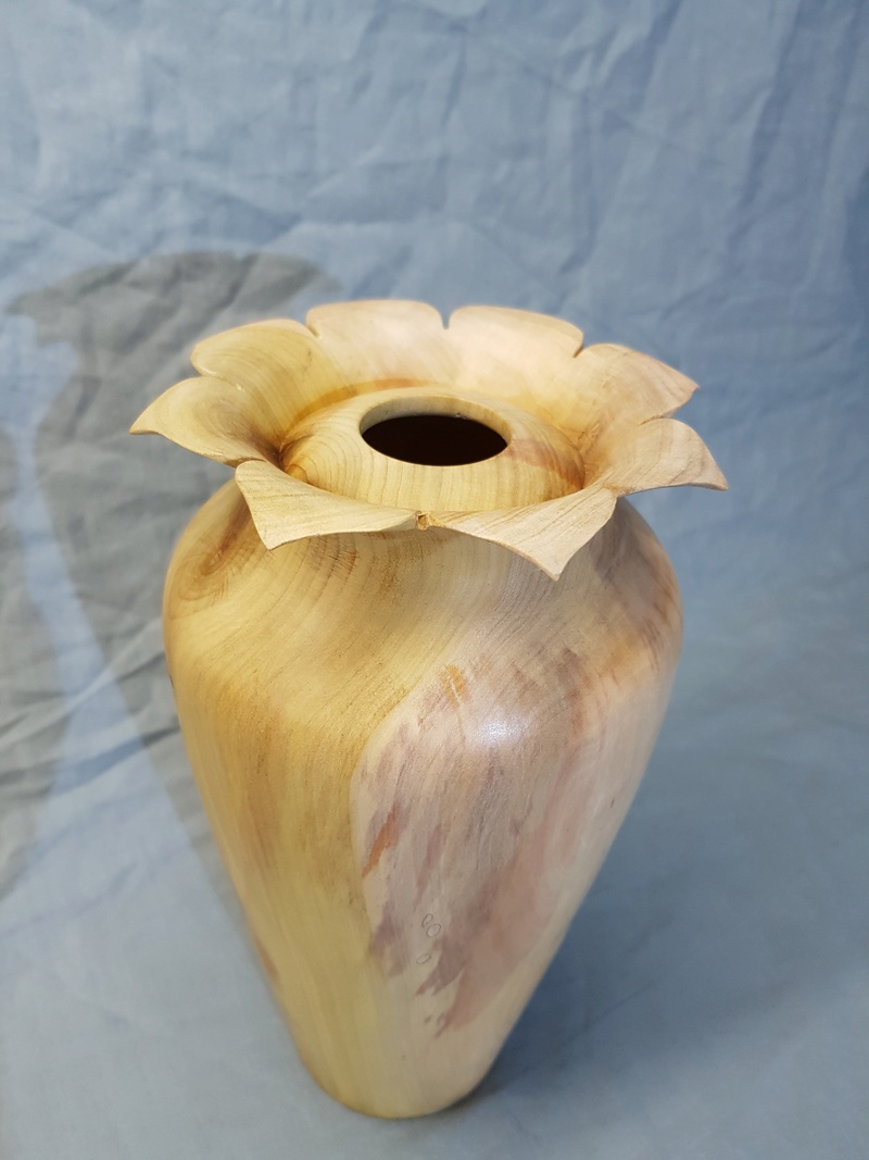

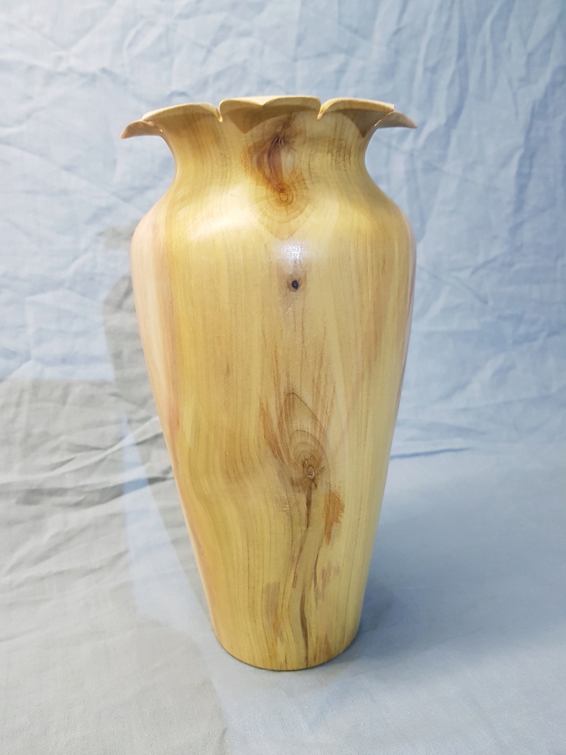

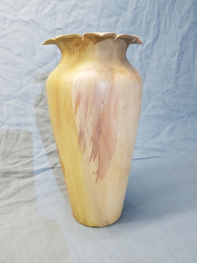

Bonsoir a toutes et tous voila un vase en Tulipier de Virginie . Cire incolore. Hauteur 35 cm .

Depuis que je bricole, bois et métal, je n'ai jamais tourné qu'alu, laiton ou ferraille. Jamais tâté au tournage du bois, à part quelques babioles sur mon tour à métaux (genre rond de serviette) . Mais là, je reste sans voix: comment peut-on faire un voile si fin , surtout aussi loin de la fixation sur le mandrin ? Chapeau !

je vais poser une question conne, la partie supérieur, qui ferme un peu le ...."contenant", elle est
rapportée ?
ou est ce que tu arrive à tourner l'intérieur sans cet artifice ?

D'après le dessin des veinages du bois c'est monobloc ; il a dû tout évider par le trou du dessus !

Mico31 , j utilise une lunette maison pour maintenir le bout de la pièce pour le creusage .
Nagut , le vase est tourné dans un seul morceau . Et le creusage ce fait par la petite ouverture .

Oui c est bien ça Ugo juste une bûche .

Merci pour le renseignement ( ou le secret de fabrication ! ). J'aurai dû penser à la lunette. N'empêche que le peu d'épaisseur des pétales me laisse pantois ... Bravo.
