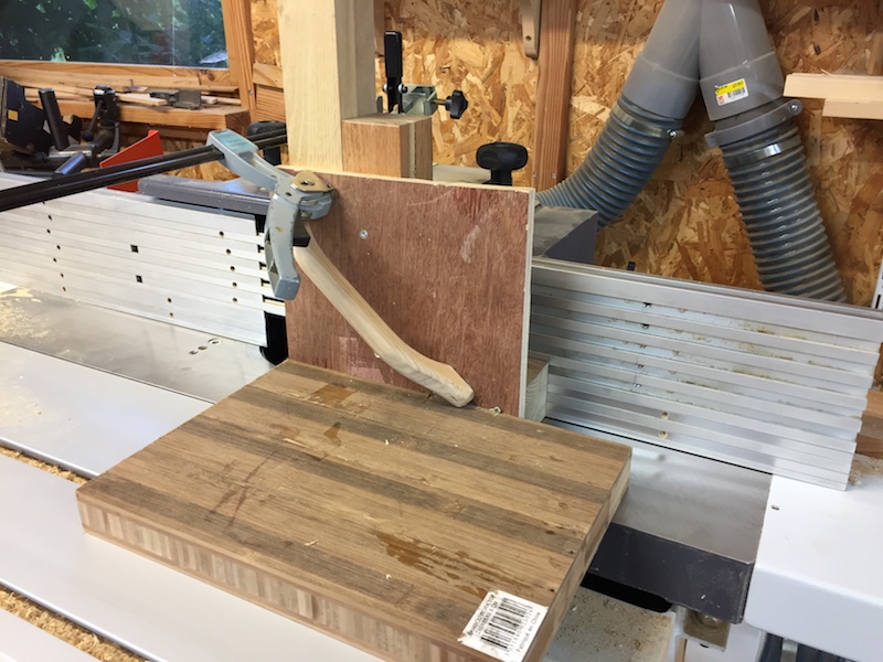

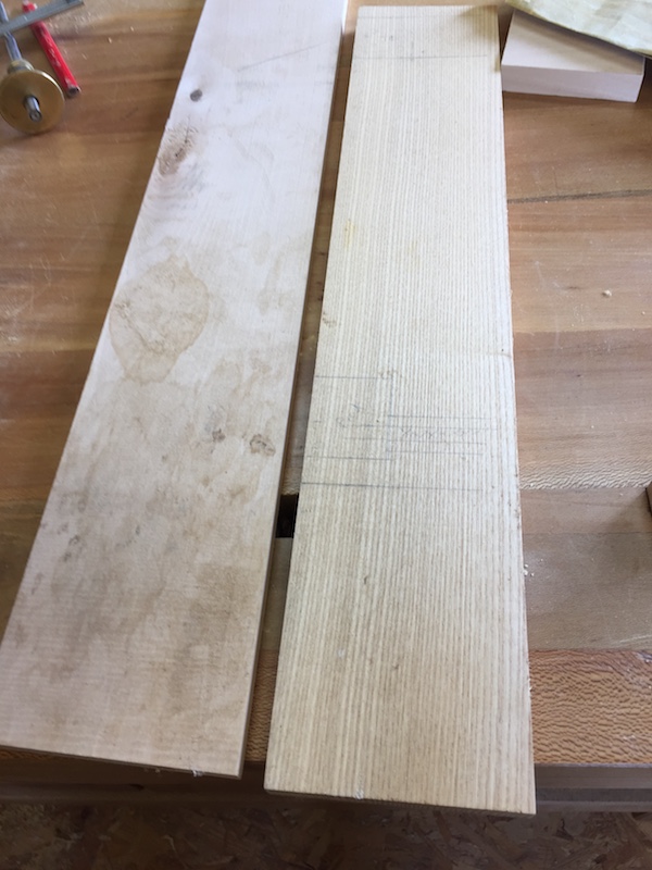

petite, toute petite avancée du jour
le plateau sera fixé par des taquets vissés dedans d'une part et coincés dans des petites mortaises percées dans la ceinture. L'espacement varie de 17,5cm dans les grandes traverses et 16 cm dans les petites.
dominotage dans la ceinture
Un autre bureau - Page 5 Img_6231
Un autre bureau - Page 5 Img_6232
Ensuite, après essayage du gabarit d'usinage despieds, je me sens pas trèsà l'aise, et je décide donc de lui  donner plus de stabilité. En cherchant dans mes chutes, je trouve un rogaton de bambou qui me restait d'un plan de travail.
Un autre bureau - Page 5 Img_6233
Un petit passage à la raboteuse, petit, tout petit, parce que les fers, ça aime pas le bambou. Le bambou c'est extrêmement désaffutant, à cause de la tonne de silice qu'il contient.
Collage pour faire un petit socle et installation sur le gabarit
Un autre bureau - Page 5 Img_6234
Et ça nous fait bien la rue michel.
Premier passage à la toupie
Un autre bureau - Page 5 Img_6235
Un autre bureau - Page 5 Img_6236
la suite bientôt

Salut Alain et tous.................vraiment chtite l'avancée What a Face ,tu m'étonnes qu'elle n'aime pas le bambou là,ta machine,tu t'es déjà pris un coup de bambou ,ça fait mal What a Face
au fait,qui qu'a fait tomber le chat du vélo,y dormait paisiblement sur la selle,et paf,l'est tombé d'un coup d'un seul,l'a dû être effrayé dans un de ses rêves Very Happy
ah oui,j'ais faillis oublier,pourquoi cette impression de toupillage fait de travers,après ce premier passage scratch

Message  sangten Sam 23 Juin 2018 - 8:46
bonjour à tous
Patrice, pour ne pas mélanger les sujets, je pense que tu devrais déjà consulter les nombreux fils qui existent au sujet de l'aspiration, et si tu as des questions tu crées un nouveau fil. Nous serons surement nombreux à y participer.
Laurent, je me pose la même question que toi, sachant que le gabarit est bien d'équerre et que le bois est bien plaqué contre le guide. J'ai ma petite idée que je vais valider.

Message  jean luc 38 Sam 23 Juin 2018 - 14:05
Bonjour tout le monde
Salut Alain
Alain a écrit:Laurent, je me pose la même question que toi, sachant que le gabarit est bien d'équerre et que le bois est bien plaqué contre le guide. J'ai ma petite idée que je vais valider.
oui on a l’impression que ton bois  n'a pas suivi le guide  ou est monté  en fin de passe et pourtant le fond carré  est bien droit scratch scratch

Message  sangten Sam 23 Juin 2018 - 17:32
bonjour Jean-Luc
C'était à la première passe. Sur la dernière, c'est quasiment rattrapé. A la finition ce sera nickel.

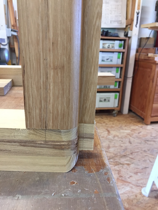

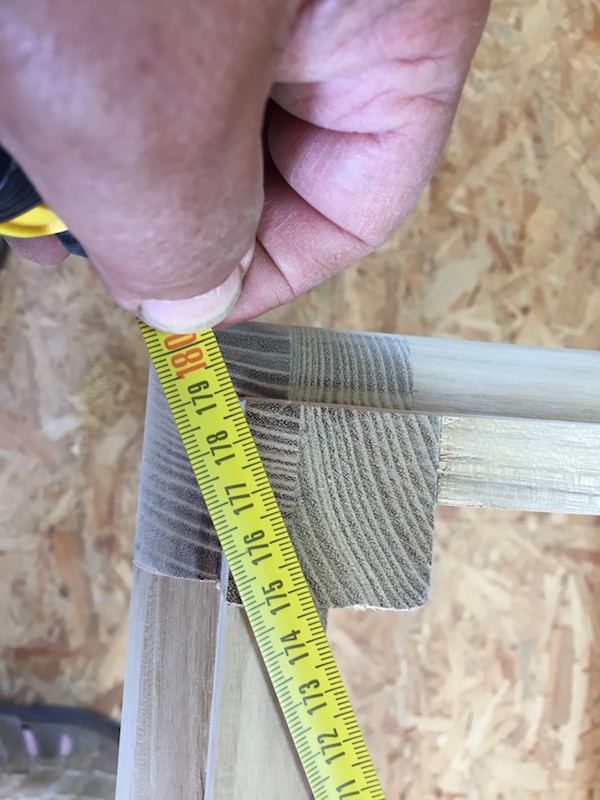

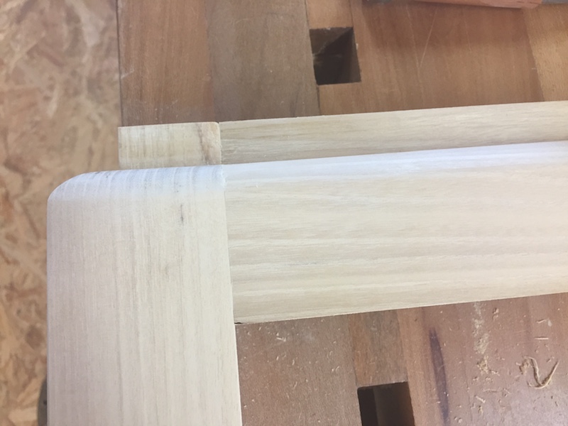

Message  sangten Sam 23 Juin 2018 - 22:31
bonsoir à tous
avancée du jour doucement, mais pas trop vite. Moins vite que la pousse de l'herbe, en tout cas.
Petit essai d'assemblage pour voir si il n'y a pas une kolossal gourance.
Un autre bureau - Page 5 Img_6237
Ben à priori ça va à peu près, même ça va pas trop mal. Pas de kolossal gourance. Pour l'instant.
Finition des traverses au racloir avant un coup de ponceuse.
Un autre bureau - Page 5 Img_6238
pour l'arrondi, j'ai fait une petite cale à poncer avec la contre forme de la moulure. après avoir poncé le plat de la traverse, ponçage de la moulure
Un autre bureau - Page 5 Img_6239
et ensuite, un montage à blanc, avec serre-joint pour voir si tout est d'équerre. Encollage et assemblage  des petites traverses.
Vérification de l'équerrage. Une diagonale
Un autre bureau - Page 5 Img_6240
l'autre diagonale
Un autre bureau - Page 5 Img_6243
Et serrage
Un autre bureau - Page 5 Img_6244
Résultat, on s'en sort pas trop mal, un tout petit désaffleur de même pas un petit mm.
Un autre bureau - Page 5 Img_6245
Travail au rabot et finition à la cale et à la Rotex.
Mais j'ai voulu peaufiner... Mal m'en a pris. Le robinier, c'est plein de contrefils
Un autre bureau - Page 5 Img_6246
C'est bête, j'ai pas pris de photos de la réparation. Bon, elle s'est bien passée, ne vous inquiétez pour ceux qui se font du souci dans le fond, j'ai mis une attelle,
un coup de ponçage et on ne voit plus rien.
montage du deuxième gonze
Un autre bureau - Page 5 Img_6249
passage d'un coup de quart de rond à l'intéreur. Les extérieurs ont été fait à la def sous table ce matin.
Un autre bureau - Page 5 Img_6250
Et voilà les jumeaux. Deux beaux garçons de 3kg5 au moins.
Demain on monte le reste, et on passe l'huile dure de finition. Finalement, je voulais faire ça à temps perdu, mais j'ai pas perdu mon temps.
Un autre bureau - Page 5 Img_6251
Du coup, le montage de la fenêtre, ça sera la semaine prochaine.
Bonne soirée.

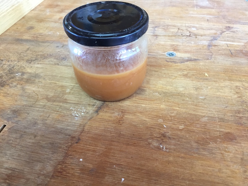

et c'est parti pour passer l'huile dure. Il me reste un petit pot de Biofa. Je l'aime bien aussi, la Biofa. Dommage, je n'arrive pas à en trouver.

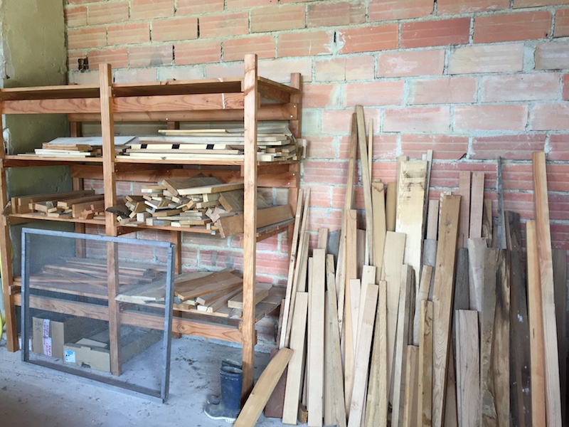

Pour ça, déjà un petit tour vers l'étagère à chutes

Où je récupère deux planchettes en tilleul dont une en frêne et l'autre en chmolibier des Carpates. Très intéressant le chmolibier des Carpates, mais un peu difficile à trouver. Vlad avait tout utilisé pour ses pieux en son temps, et il n'en reste que très peu. Bon, à la place, on peut prendre n'importe quelle essence, ce qui, au final, est plutôt rassurant. C'est d'ailleurs ce que j'ai fait. On suit, dans le fond ?
Un autre bureau - Page 5 Img_6261
que je m'empresse de raboter, qui en 8mm, dimension du trou du taquet, et qui en 7mm, distance du chant au bord de la mortaise.
