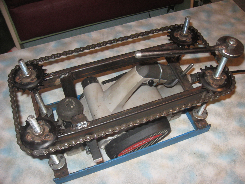

Voici les images du système sur lequel j'étais tombé par hasard :
Ce système est posé sur un autre cadre, qui lui est sur roulettes si je me souviens bien.
Le déplacement peut se faire en latéral et en longitudinal, l'inconvénient c'est que son montage prend de la place mais du coup permet un travail sur de grande dimension.
J’essaierai de retrouver la vidéo, vous savez celle qui est cachée dans la botte de foin (j'ai failli faire une dyslexie sur "foin", je vous laisse imaginer le résulat )
Il n'en reste pas moins que le travail doit être fastidieux pour dégauchir sans la bonne machine.

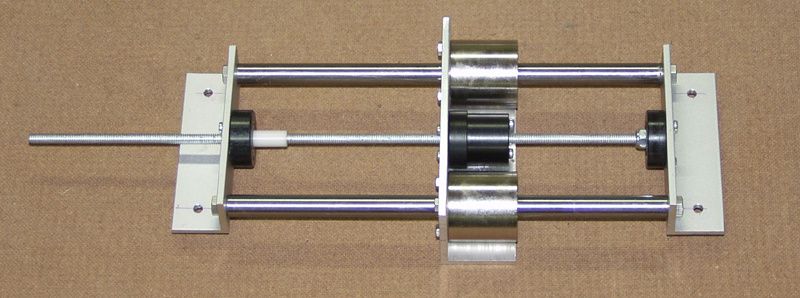

http://autogire-rc.over-blog.com/article-construction-d-une-imprimante-3d-92453247.html
je pense partir sur 2 mécanismes comme sur l' image ci dessus ; à savoir 2 ensembles (2 tiges + 2 douilles à billes + 1 tige filetée ) avec une platine en haut qui relie/rigidifie ces 2 ensembles + 2 tiges horizontales qui relient aussi ces systèmes et dans lesquelles le rabot coulisse horizontalement ( a priori via une douille à billes )
j'aurais tendance à penser qu'il faut mettre un filetage que d'un seul coté ; un avis des connaisseurs en guidage linéaire ?

en gros un cadre de 350 mm de longueur environ dans lequel translatera le rabot ; pas de mécanisme ; le support rabot glissera transversalement sur des supports genre feuillure ; peut etre une butée bloquante pour éviter qu'il bouge pendant un rabotage
aux extrémités de ce cadre : 2 paliers à billes par coté ( 1 axe de guidage vertical par palier soit 4 axes en tout ) + un écrou épaulé sur un seul coté (il reçoit la tige filetée trapezoidale pour varier la hauteur du cadre / rabot)
http://www.ecmu-csr.com/art/24178-sce-12-g-uu-palier-aluminium-a-encombrement-reduit.html
http://www.ecmu-csr.com/art/24741-etrc-10-x-2-rh-ecrou-b-bronze-b-epaule-a-filet-trapezoidal-pas-a-b-droite-b-.html
les 4 axes de guidage se logent en bas dans des paliers ; ces paliers sont vissés sur un bois ; les 2 bois / sabots vont se déplacer sur une poutre torsion box ; le mouvement de l'ensemble sera induit par la main qui tient le rabot
http://www.ecmu-csr.com/art/22152-pacl-16-palier-bride-applique-pour-axe.html
en espérant que l'ensemble soit assez rigide

salut,
je pensais tester ma première planche ce lundi avec la fin du proto
mais on prévoit pas tout et la caisse contenant le rabot ne se soulève que du coté tige filetée ; pour que ça marche comme sur la raboteuse makita, il faut que les sabots /axes soit solidaires et forment une structure rigide ; evidemment ici il faut le vide dessous pour passer la planche
ca devrait marcher en remettant une vis trapezoidale / ascenceur de l'autre coté et à l'usage de tourner le meme nombre de tour de volant de chaque coté
j'ai pris le rabot bosch bleu car il a 4 trous filetés en diam 6 à l'avant et à l'arrière, ce qui m'a permis de visser ces 2 gros ergots qui retiennent le le rabot dans la caisse
en poussant l'ensemble contre la languette de mon grand rail de scie circulaire, ca a l'air de guider ; à confirmer au prochain test quand ma vis sera arrivée
