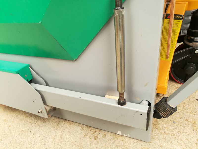

Ensuite, mauvaise surprise : les pistes de roulement du chariot sont décollées.
Après pas mal d’hésitation, j’ai fait un premier essai de collage à la néoprène. Je ne suis arrivé à rien. Ça ne tenait pas si pas bien plaqué, ça bavait partout donc on redécolle et je recommence avec une colle loctite sèche en une heure là c’est mieux.
Remontage du chariot

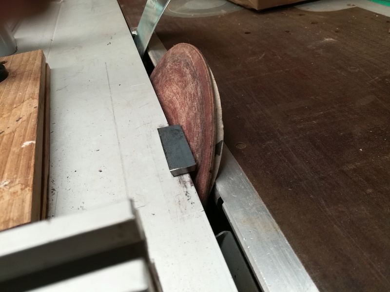

Donc relecture des forums, et changement de méthode. Le profil est simplifié comme cela.
Après plusieurs un essai à la lime je teste en limant avec ma ponceuse lapidaire. En fait une vielle lame de scie circulaire sur lequel j’avais collé un abrasif.
La lame est réglée sur 62°
Vitesse de rotation diminué à 15Hz soit 1300 tr/mn. Merci le variateur.
Résultat, ça brule les doigts mais ça marche bien. J’avais dégrossi à la meuleuse restait 5/10eme à enlever. L’abrasif a bien résisté, je n’ai pas noté d’usure supplémentaire après 4 lardons.

tres belle machine tu as recolle les bandes de roulement avec quoi comme colle

Les lardons vont rester comme ça pour le moment. Ils coulissent bien dans la rainure et rajouter autre chose n'augmenterait la surface de serrage.

Pour les bandes de roulement j'ai utilisé une loctite 60s. Elle a la consistance d'une super glue en gel et on peut la repositionner pendant quelques secondes . Ensuite j'ai serré avec des mini serre joints.

merci pour ta réponse j ai colle mes bandes avec la loctite sur la mf30 (voir le fil mf30)
mais a 1 endroit elle se décolle
