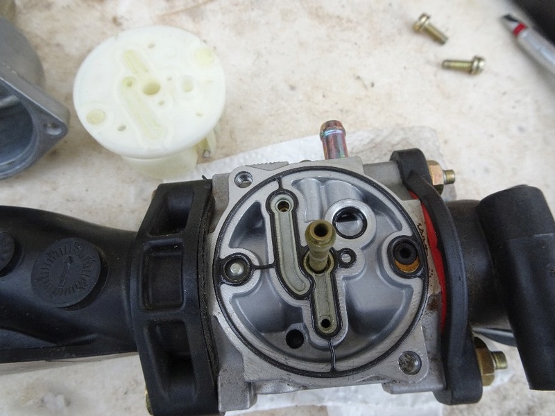

soucis sur tondeuse
re
oui pas de soucis coté filtre ;c'est un des premiers contrôles effectués -
d'ailleurs aucun changements notoires avec ou sans filtre -
pour le carburant bien sur c'est du "primeur" de la pompe de cette semaine -
l'électrovanne n'est pas présent sous la cuve sur cette photo -
mais voici une photo du carburateur complet

soucis sur tondeuse
bonsoir a tous !!
çà y est !!je pense avoir trouver ma panne (si on peut appeler çà une panne )-
quand j'ai porter ma tondeuse pour hivernage un des personnels du garage n'a pas remis le gicleur en bout de colonne juste devant l'electrovanne -
quand ce debut de mois de mai j'ai remis en marche après avoir fait le plein j'ai constaté cette panne de surcharge de carburant a l'accélération -
sur les conseils d'un forum j'ai donc changé les joints ainsi que le pointeau -
mais ma panne toujours là -
en faisant l'inventaire des pieces non utilisés du kit de reparation j'ai trouvé cette piece qui s'aparentait bien a un gicleur sans filetage-
sur le web j'ai pu voir une video où cette piece avait une place dans mon carbu nikki -
l'ancienne n'y etait pas sinon je l'aurais vu au demontage et remplacé par celle fournie dans le kit --
voila donc merci a tous ceux qui ont tenter de m'apporter une solution et merci de m'avoir lu

soucis sur tondeuse
bjr a tous
oui j'évite le carburant 95 meme avec additif perso -
par contre petite mise en garde pour les kits de reparation carburateur NIKKI sur BRIGGS STRATTON achetés chez BANGOOG -
les dimensions de la base sont l'légèrement différentes de origine -
moi je n'ais pu utiliser que le gicleur et son joint-
moi mon modele est de 2006 et pour cela il faudrait avoir la correspondance des ref -
tel que la base est fournie avec son flotteur dont le puit et son pointeau ne sont pas aux mêmes cotes et son gicleur ce n'est pas utilisable car le doigt de l'electrovanne vient en butée constante sur le gicleur -
de plus difficile de fermer la cuve car elle bute sur les pieds de la
base -
en clair c'est non compatible contrairement a leurs dires qualifiés d'adaptables -
dommage car le kit est a 7€ livré !!!
