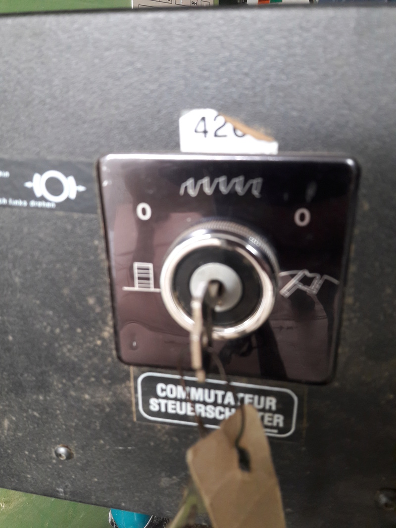

Sous la table de dégau. ( faut démonter 1 plaque ) coté ou on monte la mortaiseuse , y a un un contact je comprend pas son role
Une idée ?

A quoi servent les tiges filetées a chaque extrémité de la cornière?
Cette cornière est fixe?

Quand tu soulèves les table de la dégau, ca actionne la corniere par les tiges filletées?

si le contact est fait en fonction de la hauteur de table , c'est peut être un limiteur de passe ,
histoire de pouvoir modifier le maximum de prise de passe en fonction de la motorisation .

Les 3 tiges ne sont pas " couplées " a la table, les tiges ne sorte nulle parts, pas d'accès, pas de visu
Edit : Les tiges sont sous le coté gauche de la table ...
les 3 tiges rentre dans 1 lumière
Le contact se fait quand les 2 extimités des cornières sont tiré vers le bas via les tiges , (2 articulations via 2 vis sur les cornières )

J'ai du nouveau
les tiges rentrent dans l'épaisseur de l'ossature ( la croix rouge )
les tiges doivent grimpées au sommet mais pas encores trouvé leurs " fixations ", c'est quand meme bizarre le contact se fait quand les tiges descendent

non, aucune actions avec la lever ou la descente des tables , par contre j'ai trouver l'action d'une des 3 tiges ( peut être que les 2 autres sont complémentaire pour le job !! )
quand je déplie le carter des copeaux, y a une "came " qui fait descendre le tige de quelques mm, mais qu'elle utilité ?

Bonsoir.
Mon beau-père avait ce système sur sa combinée Robland. Tant que le carter d'aspiration n'est pas complètement en place, cela coupe l'alimentation.
Peut-être que c'est identique ...
Bonne soirée.
Roland.

Ta surement raison, aucune sécurité ne fonctionnent sur mon combiné, je suis en train de rénover la partie électrique qui a été énormément bricoler , j'ai trouver ce contact en suivant 1 cable ...

Si le carter fait le même job que les tables sur les tiges, c est un organe de sécurité

Amha, il s'agit bien d'une sécurité. Le moteur ne peut démarrer que si les deux tables sont baissées (en mode dégauchissage) ou si le collecteur de copeaux est en place (en mode rabotage). Lorsque les tables sont relevées l'arbre (et ses fers) est à l'air libre par le haut de la machine, imaginez un instant le danger si le moteur peut démarrer dans ces conditions.
La présence de trois tiges me fait penser qu'il y en a une par table et la troisième pour le carter. Sur ma R/D, les sécurités fonctionnent comme cela, mais avec trois contacteurs distincts au lieu des trois tiges.

Pas de schéma ca aurait été trop facile le tous c'est de comprendre les différents organes de sécurité et leurs fonctionnement, le plus emmerdant c'est le câblage du sélecteur a clés , suivant le moteur démarrer ca ouvre et / ou ferme des contacts...

Finalement tu avais bien raison, les 2 tiges des extrémités servent a la levé des 2 tables qui coupe l’alimentation et le 3é au carter des copeaux qui permet le démarrage
