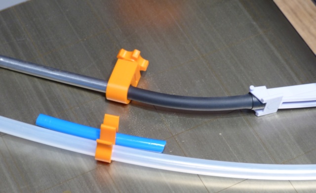

Pour le reste, ça avance. Je viens de recevoir le tuyau et les raccords qui me manquaient.
Sur base de tout ça, j'ai continué un peu à cogiter et dessiner :
Voici l'impression du "collier de serrage" pour la liaison avec le plongeur standard du fût et le tube inox "bière" en 8mm, la base est une vis en M5 à tête hexagonale et son écrou. J'ai également dessiné-imprimé une petite bride pour "maintenir ensemble" le tuyau d'air comprimé 8mm et le tuyau à bière en 3/8eme.
Et ici, en "batterie", le collier sur le tuyau caoutchouc du plongeur ( c'est juste une securité ) et la bride pour coupler les tuyaux (j'en imprimerai plusieurs, c'est plus propre que des colliers plastiques)
Encore un peu de taff et on passera au test grandeur nature chez mon fiston ...
Bien à vous tous

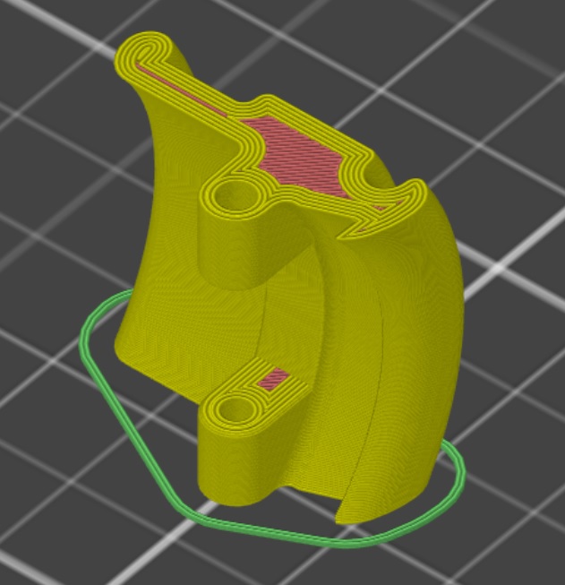

Bonsoir a tous,
voila, mise en place de la tête sur un tonneau avec les racc complets au bar ! Que du bonheur, pas de fuite, c'est génial ! ( mon fiston a fait les photos, je les publie dès que je les reçois ...)
Mais, mais, mais ... j'étais persuadé que la soupape de la partie "air" (entre le fût et la poche) laissait passer l'air à pression de fonctionnement (1,5Bar) et ce n'est pas le cas ... le ressort est "gourmand" et la section faible !!! Il faut nécessairement appuyer sur la soupape (l'aider un peu quoi) pour permettre à l'air comprimé de rentrer !!! Pour tester la tête, j'ai donc placé une petite épaisseur sur la queue de la soupape juste avant de mettre la tête en place sur le fût et la, ça roule tout seul ! On a fait des essais en variant la pression de 1 à 1,5Bar par bon de 0,1Bar pour chaque verre et manifestement, il faut 1,4 à 1,5 Bar pour tirer une belle bière avec le col "qui va bien". (bière a 3,5°)
mais, mais, mais ... ça veut dire que si on désire retirer la tête d'un tonneau pas complètement vidé pour le mettre de coté, au retrait de la tête on risque que la soupape "air" crache un peu et donc qu'on ne soit plus en pression "complète". Et qui dit plus en pression complète, dit risque de dégazage de la bière ... et dégazage d'autant plus important que la quantité de bière restant dans la poche sera faible !!! Il faut donc impérativement empêcher la chose !!!
La solution toute simple est de réaliser sur la tête non pas une sur-épaisseur sur tout le diamètre mais plutot 3 ou 4 "bosselettes" . Il suffit alors de présenter la tête sur le fût pour que la tête de soupape se situe dans le creux d'une bosselette. Une fois la tête "verrouillée", une légère rotation amènera le dos d'une des bosselettes appuyer sur la queue de la soupape, libérant ainsi l'entrée d'air dans le fût.
Quand on voudra retirer le fût pas complètement vide, il suffira juste de faire une légère rotation pour dégager la bosselette de la queue de la soupape. La soupape reviendra donc en position fermée maintenant ainsi la pression en air sur la poche => et donc, plus de dégazage de la bière.
