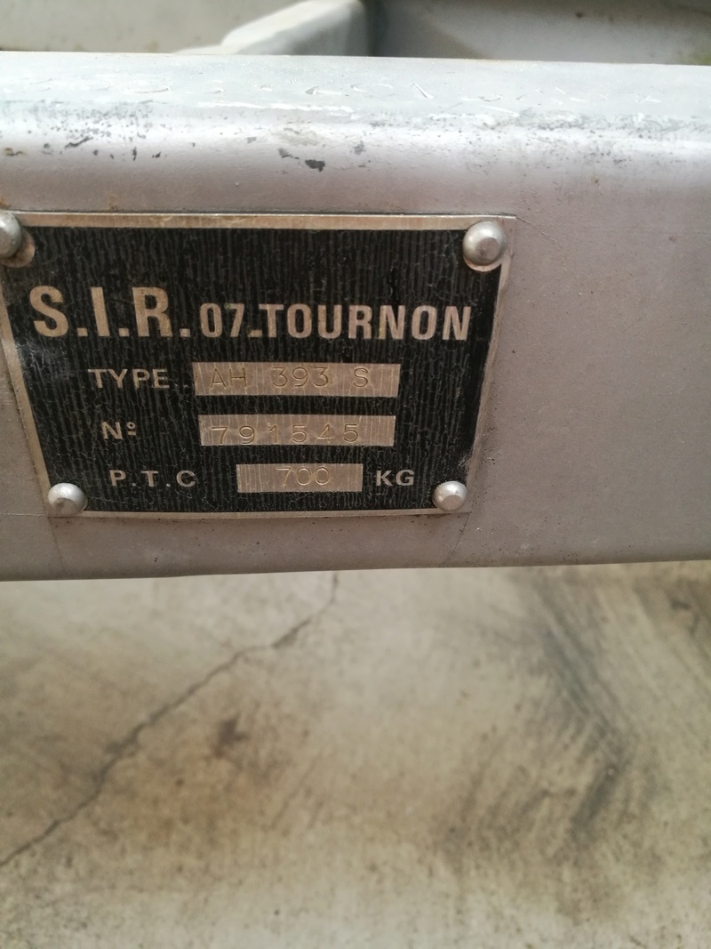

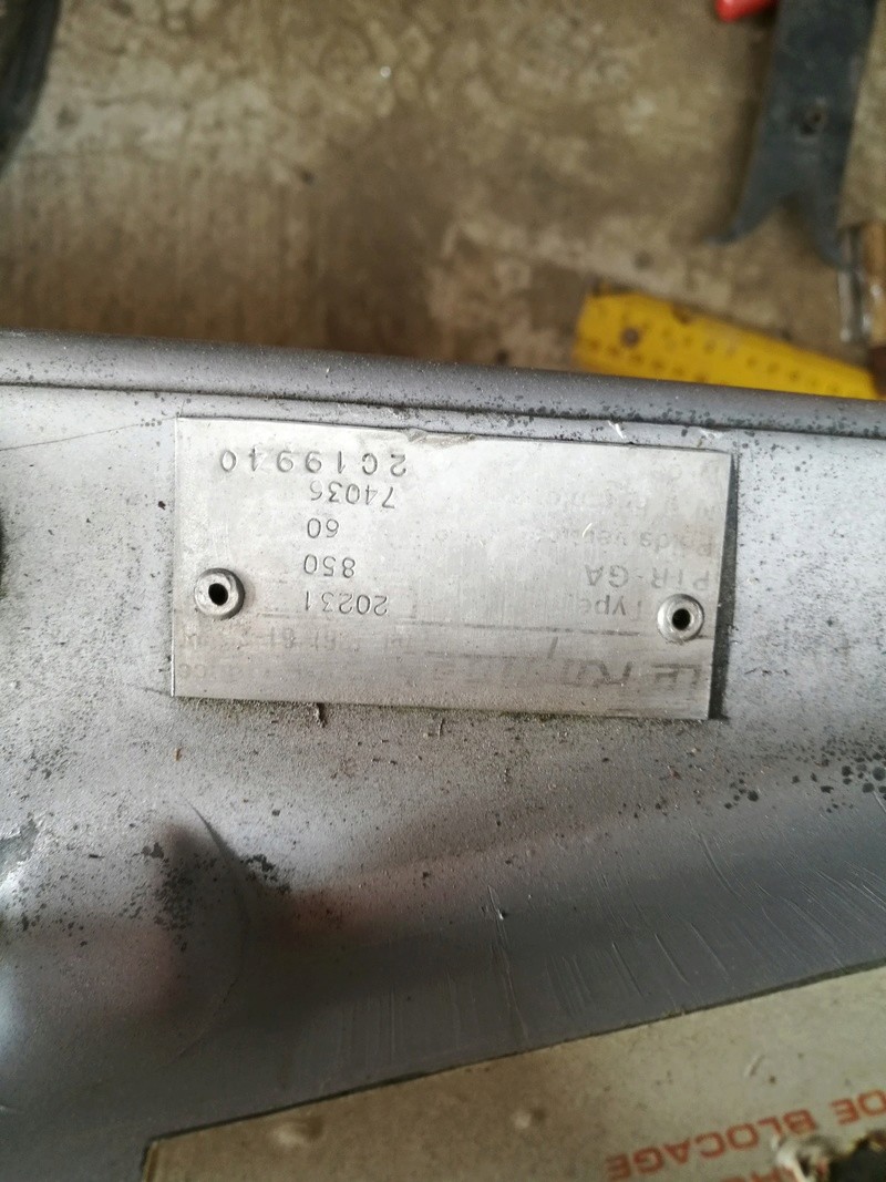

J ai acheté un châssis de caravane pour me faire une remorque, et je voudrai savoir laquelle de ces deux plaque est "prioritaire", en effet sur l une on peut lire 700kg,et l autre 850, quelqu'un saurait il m expliquer?Lecture plaque châssis caravane Img_2124
Lecture plaque châssis caravane Img_2125

pour 700 kl

dans les 2 cas c est plus de 500kg tu doit avoir une carte grise avec le chassis?

Non je n ai pas de carte grise, justement, je voudrai juste savoir ce que le châssis peut supporter, je sais qu en théorie je suis limité a 500kg, mais la n est pas la question Wink

Normalement tu as La plaque sur l’essieu qui représente la Capacité de celui ci, ici 850kg (ce qui t’interesse)
Et la première plaque que tu montres je penses que c’est la norme de la remorque qui limite ta charge officiellement transportable.
J’ai une remorque homologuée 500kg avec un essieu de 750kg !
Donc en gros ta caravane ne doit pas excéder 700kg mais en vrai ton essieu supporte 850kg

Ah ok , ca c est tout bon alors, j aurais un peu de marge pour les chargement musclés cheers , par contre les deux plaques sont fixés sur la flèche , mais je pense que c est par commodité
