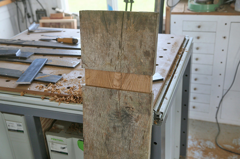

Le bois est une planche de chêne que j'avais volontairement abandonnée dans un coin du jardin, elle a passée 3 ans sous les intempéries en contact avec le sol.
Je l'avait rentrée il y quelques mois, après contrôle le taux d'humidité est à 12%.
Une console bois et acier. 13_avr12

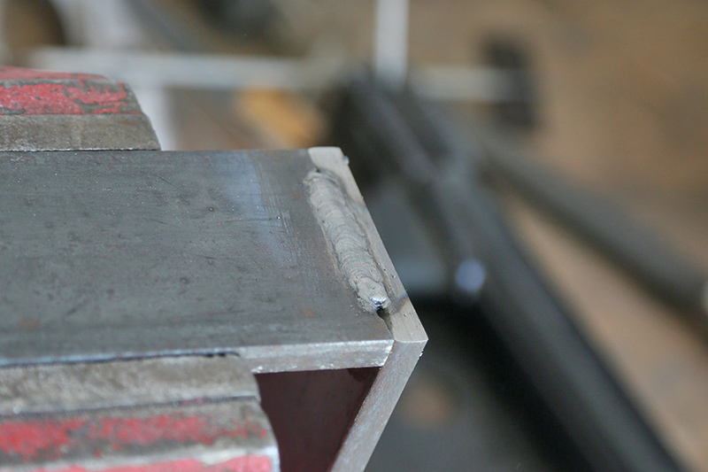

Les cadres des pieds sont en fer plat de 60 X 8
Une console bois et acier. 13_avr15
Les encastrements, pour le dessus, ont été fait en alignant des traits de scie avec la TS55, et au ciseau à bois sur les cotés.
Une console bois et acier. 13_avr11
Une console bois et acier. 13_avr13

Les cordons de soudures sont invisibles une fois le meuble assemblé. On n'insiste jamais assez sur l'importance du pointage! On attaquera les cordons que quand les cadres seront entièrement pointés.
Notez la présence de l'écrou soudé. Afin d'augmenter la longueur du filetage, j'ai percé le plat après les avoir soudé, puis passé un taraud dans l'écrou et dans le perçage.
Une console bois et acier. 14_avr13
En bas les cordons sont fait dans des rainures en V faites à la meuleuse.
Une console bois et acier. 14_avr14
Le cordon affleure à peine.
Une console bois et acier. 14_avr16
Après meulage le dessous est parfaitement plat.

@JP, elle est joli cette console. Sur le coup je me suis dit que ce serait sympa pour un banc, mais j'aurais une confiance limité dans la tenue du plateau par 4 têtes vis fraisée.

+1 surtout que le chêne est un bois dense et lourd donc le centre de gravité doit être très haut
Et la planche n'est pas dégauchie ni rabotée donc si elle avait été légèrement voilée l'ensemble eut été instable
Là ça tient un peu du miracle ou du sacré coup de bol

Mais je me suis déjà fait rouler avec des écrous soudés pas assez soudés .... et quand on soude trop fort parfois on ne peut plus visser
C'est une bonne technique pour juste immobiliser un écrou mais pour la tenue en traction je ne suis pas confiant

Rassurez vous, c'est très stable! Au moins autant que n'importe quel banc... Je n'ai aucune inquiétude à ce sujet.
Quand aux écrous soudés (+ le filetage dans le plat) il faudrait mettre un sacré poids avant de les faire lâcher!
