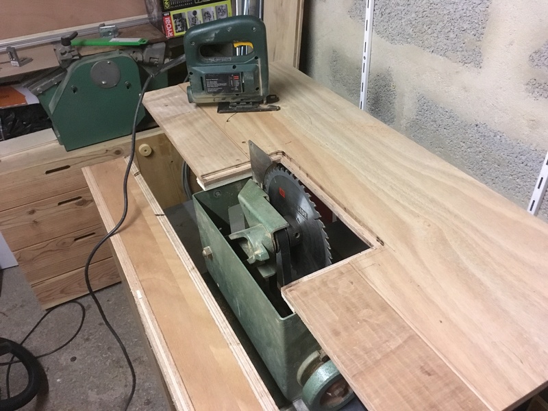

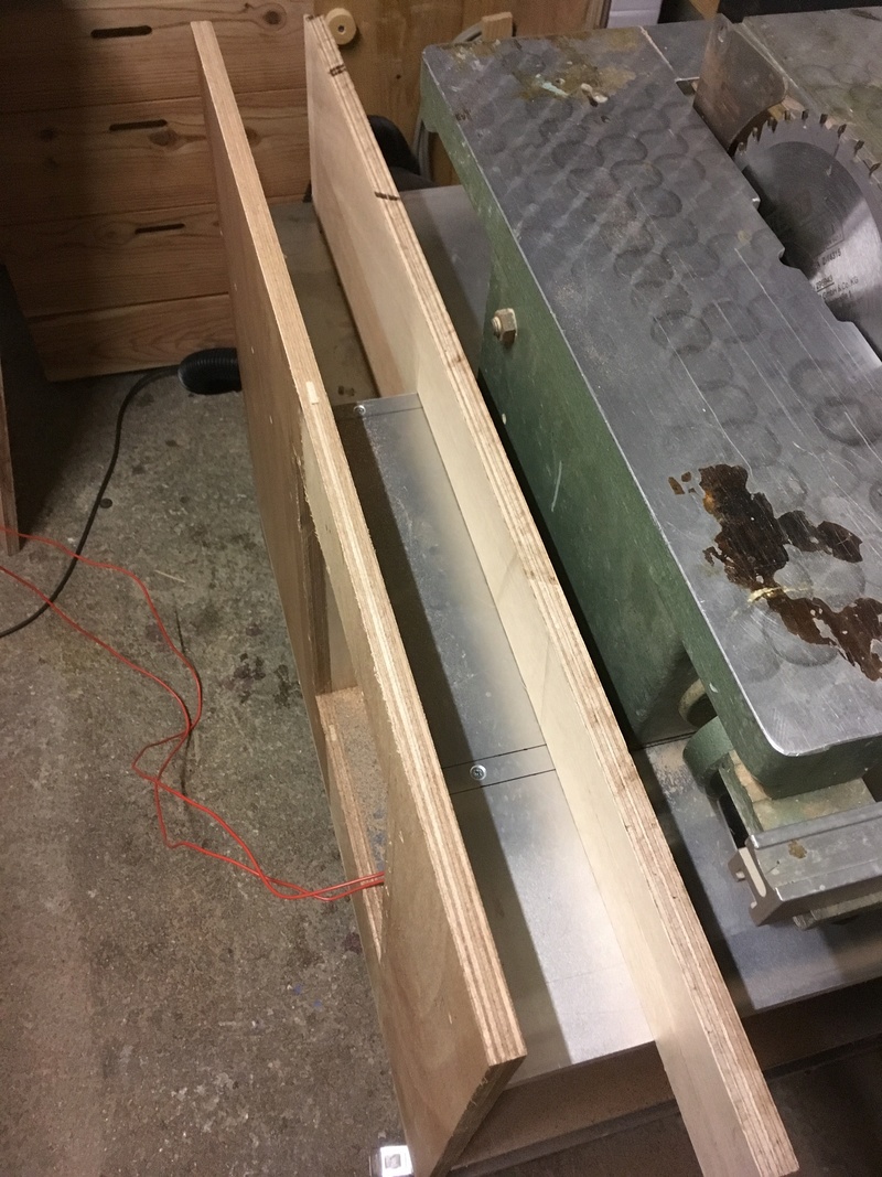

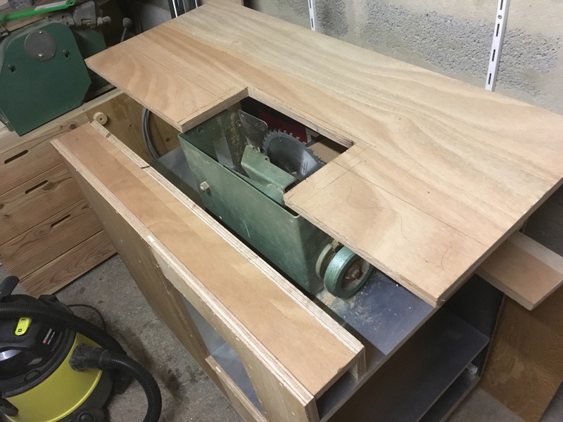

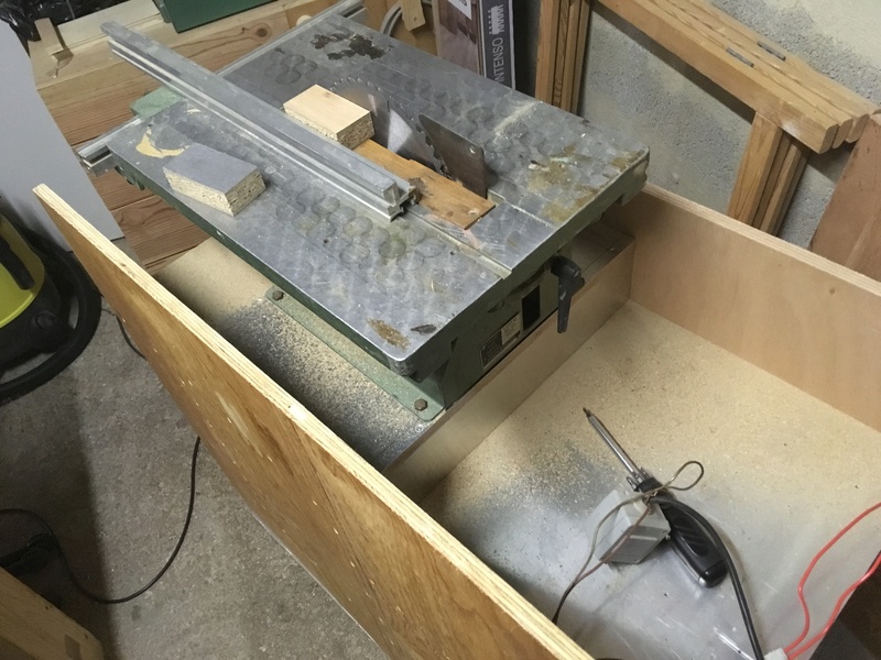

On m'a donné une vieille scie sur table Lurem SC20 Junior, avec un moteur 1.5 cv. Elle faisait partie d'un ensemble façon Kity, avec 4 machines séparées sur une même table, mues par un seul moteur. Elle aura 41 ans cette année et tourne comme une horloge. Je vais changer la courroie de 8mm par une 15, histoire d'avoir une meilleure transmission de puissance, virer la table d'origine et racheter des lames (la 54 dents livrée avec est bien, mais ira faire un tour chez l'affûteur). Pour le reste, peu de changements.
J'ai aussi commandé (et reçu) une défonçeuse Triton TRA 001, qui sera dediée à la table.
Il va donc falloir faire transformer ça :
![Conception et fabrication d'une mini combinée à bois Img_1250](https://i.servimg.com/u/f62/19/84/55/77/img_1250.jpg)
![Conception et fabrication d'une mini combinée à bois Img_1313](https://i.servimg.com/u/f62/19/84/55/77/img_1313.jpg)
![Conception et fabrication d'une mini combinée à bois Sans-t10](https://i.servimg.com/u/f62/19/84/55/77/sans-t10.png)
En ça :
![Conception et fabrication d'une mini combinée à bois Combin10](https://i.servimg.com/u/f62/19/84/55/77/combin10.jpg)
On a le droit de rêver, non ?

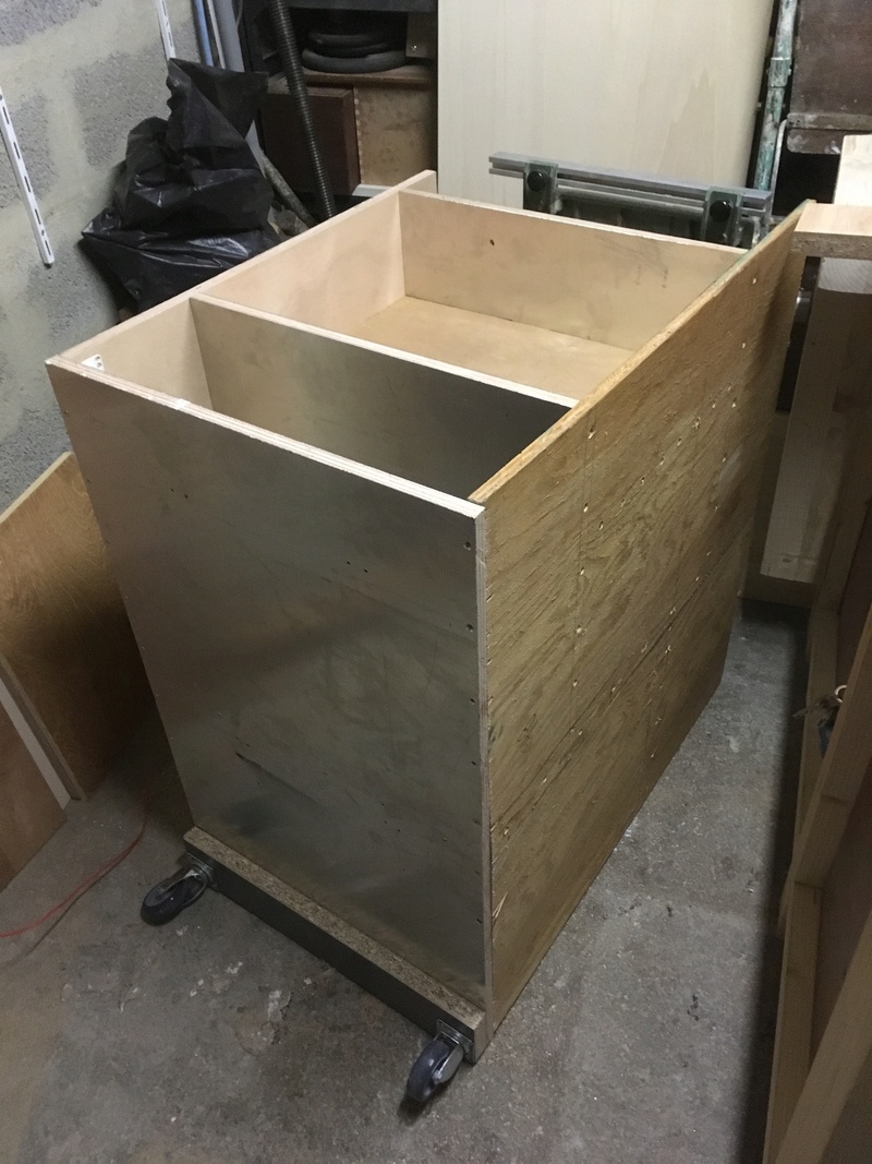

Plus sérieusement, voici les schémas sur lesquels je travaille. Toute la structure sera en contreplaqué de récup' (on ne se refait pas
). C'est pour ça qu'il y a du 17 et du 18.
Le plateau sera en CP de 18 avec une épaisseur de parquet stratifié de 12mm dessus. Il n'est pas représenté sur les schémas. Les assemblages seront collés et vissés (ceinture et bretelles).

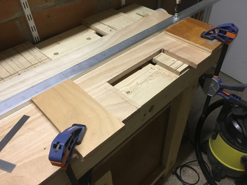

Il m'a fallu un peu de temps, mais je m'y suis mis. Rien de bien folichon, je n'ai pas eu beaucoup de temps pour travailler dessus. Un bon coup de rangement dans l'atelier m'a permis de recenser le contreplaqué disponible pour ce projet, et de faire de la place pour pouvoir travailler. Dans le même temps, j'ai reçu les différents accessoires nécessaires : Rails Motedis, roulettes, glissières passe-plats pour le chariot, interrupteurs, etc.
J'ai aussi profité de l'offre Lidl pour les trois lames de circulaire en 210mm, car je ne trouvais pas grand chose d'intéressant dans ce diamètre. Entre ces lames neuves et la courroie, la scie est métamorphosée.
Je comptais commencer par la structure, mais je me suis dit qu'il serait plus simple de commencer par le chariot. Au moins comme ça, je connaitrais ses dimensions finies et je pourrai adapter le reste, notament son support ...
![Conception et fabrication d'une mini combinée à bois Img_1510](https://i.servimg.com/u/f62/19/84/55/77/img_1510.jpg)
Préparation du côté : une feuillure à la défonçeuse, collage du rail à la néoprène puis affleurage toujours à la défonceuse. Ensuite, je coupe le bout qui dépasse à la scie à métaux. Je sais que la lame de ma scie n'est pas top, mais j'en chie autant que pour couper de l'acier doux. Il est costaud cet alu.
![Conception et fabrication d'une mini combinée à bois Img_1513](https://i.servimg.com/u/f62/19/84/55/77/img_1513.jpg)
Nettoyage au grattoir après le passage de la fraise à affleurer
![Conception et fabrication d'une mini combinée à bois Img_1511](https://i.servimg.com/u/f62/19/84/55/77/img_1511.jpg)
Préparation du dessus. Je colle deux chutes de contreplaqué pour augmenter l'épaisseur là où je vais fixer le côté. Puis feuillure à la scie sur table, à l'américaine, pour essayer ... A part qu'on en prend plein la gueule (de la sciure), quel est l'avantage par rapport à la défonçeuse ?
![Conception et fabrication d'une mini combinée à bois Img_1517](https://i.servimg.com/u/f62/19/84/55/77/img_1517.jpg)
La base du chariot est constituée de chutes de 45x80 de section, pour 750 de long. Je les colle ensemble, avec 8 vis histoire de pouvoir tout de suite continuer. J'obtiens une "poutre" de 80x90, sur 750 de long. Les glissières font 700. On verra plus tard si je raccourcis ou pas ...
Ensuite, je fixe les glissières en utilisant une chute comme butée.
![Conception et fabrication d'une mini combinée à bois Img_1515](https://i.servimg.com/u/f62/19/84/55/77/img_1515.jpg)
Puis je fixe les deux glissières du côté.
![Conception et fabrication d'une mini combinée à bois Img_1512](https://i.servimg.com/u/f62/19/84/55/77/img_1512.jpg)

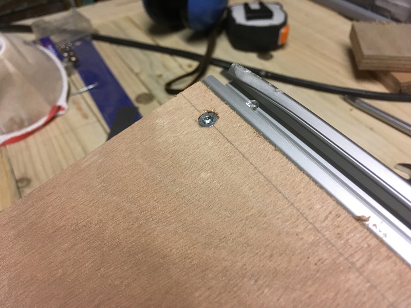

Percement des trous dans le rail, qui seront ensuite chanfreinés pour que la tête de vis ne dépasse pas. Les vis de 3x30 à tête fraisée traverseront le rail et le côté pour venir se fixer dans le dessus. Une deuxième rangée de vis de4x60, non visibles sur cette photo, se trouvera un centimètre en dessous du rail.
![Conception et fabrication d'une mini combinée à bois Img_1514](https://i.servimg.com/u/f62/19/84/55/77/img_1514.jpg)
Les pièces prêtes à être assemblées. Le rail sur le dessus est destiné à être fixé sur le plateau.
![Conception et fabrication d'une mini combinée à bois Img_1521](https://i.servimg.com/u/f62/19/84/55/77/img_1521.jpg)
Le chariot et son support, prêts à être fixés ensemble.
![Conception et fabrication d'une mini combinée à bois Img_1520](https://i.servimg.com/u/f62/19/84/55/77/img_1520.jpg)

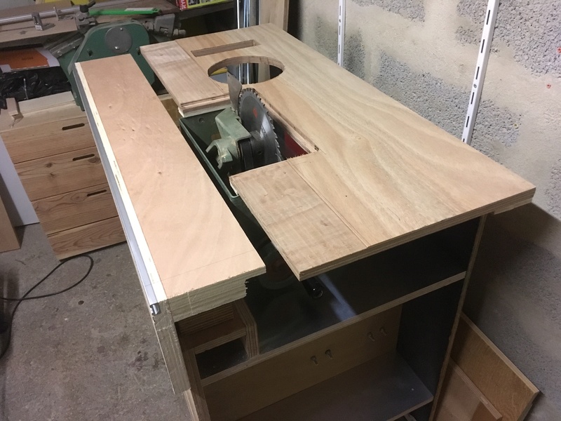

Je ne résiste pas à une mise en situation, pour voir à quoi ça va ressembler. Le dessus recevra une épaisseur de parquet stratifié qui fera 230 de large (le dessus actuel fait 130), avec une rainure pour recevoir un rail Motedis (celui qu'on aperçoit un peu plus haut). Au départ, je voulais mettre un rail INCRA, mais je suis un peu refroidi par le prix, et je ne pense pas acheter le guide idoine. Donc je pense que le rail Motedis fera très bien l'affaire. Seul regret, je n'en ai pris que deux de 1m ...![pancoops](/users/4211/25/42/48/smiles/4128692652.gif)
Le chariot viendra en ras de lame si tout se passe bien.

Je commence à assembler le caisson. Contrairement à mon habitude, avec l'alu je dois faire des chanfreins pour les têtes de vis.
Ensuite, et au fur et à mesure, j'installe les glissières des futurs tiroirs pour moins galérer quand tout sera monté. J'utilise des
gabarits de précision pour espacer les rails
![Conception et fabrication d'une mini combinée à bois Img_1533](https://i.servimg.com/u/f62/19/84/55/77/img_1533.jpg)
J'ai repoussé le moment le plus longtemps possible, mais si je ne veux pas que ce soit trop dur de le monter, je dois installer
le moteur maintenant. Donc je l'enlève de l'ancien meuble. Il est monté sur une plaque qui coulisse sur un tube, lui même
coulissant sur une tige fileté de 12. Il tient avec des raccords de plomberie. J'aime bien le concept. Pour ma part, ce sera une
charnière piano ...
![Conception et fabrication d'une mini combinée à bois Img_1529](https://i.servimg.com/u/f62/19/84/55/77/img_1529.jpg)
La bête débarrassée de son ancien support. Bon, le domino, pas glop
Il va falloir remplacer ça …
![Conception et fabrication d'une mini combinée à bois Img_1534](https://i.servimg.com/u/f62/19/84/55/77/img_1534.jpg)
Avec un peu d'appréhension, j'opère à cœur ouvert. Je trouve une petite notice qui me dit comment inverser le sens de rotation
(si je veux que la lame soit à peu près au centre, je dois le faire sinon j'aurai 40 cm d'un côté et 15 de l'autre).
![Conception et fabrication d'une mini combinée à bois Img_1531](https://i.servimg.com/u/f62/19/84/55/77/img_1531.jpg)
Deux pièces (dont j'ai oublié le nom) à déplacer, et roule ma poule.
![Conception et fabrication d'une mini combinée à bois Img_1532](https://i.servimg.com/u/f62/19/84/55/77/img_1532.jpg)
Je remonte avec l'interrupteur haute sécurité et le domino de compèt, et tada !!!
charnière piano ...

Aujourd'hui, quelques avancées :
![Conception et fabrication d'une mini combinée à bois Img_1551](https://i.servimg.com/u/f62/19/84/55/77/img_1551.jpg)
Mise en place des charnières qui permettront le tensionnement de la courroie par le poids du moteur.
![Conception et fabrication d'une mini combinée à bois Img_1549](https://i.servimg.com/u/f62/19/84/55/77/img_1549.jpg)
Je perce à 3, puis 5 pour finir à 6,5. Je vais mettre des boulons M6.
![Conception et fabrication d'une mini combinée à bois Img_1552](https://i.servimg.com/u/f62/19/84/55/77/img_1552.jpg)
Le moteur à poste sur son socle, avec des fils tout neufs et un beau scotch pour masquer le trou de l'ancien interrupteur
![Conception et fabrication d'une mini combinée à bois Img_1553](https://i.servimg.com/u/f62/19/84/55/77/img_1553.jpg)
La plaque moteur est fixée sur la cloison. On peut voir que j'ai changé les vis de sens. Dans l'autre sens, elle me compliquaient le vissage.
![Conception et fabrication d'une mini combinée à bois Img_1548](https://i.servimg.com/u/f62/19/84/55/77/img_1548.jpg)
Fixation de la partie moteur sur le reste. J'ai du clamper car le poids du moteur, même calé avec des chutes, faisait foirer l'équerrage.
![Conception et fabrication d'une mini combinée à bois Img_1550](https://i.servimg.com/u/f62/19/84/55/77/img_1550.jpg)
Entre-temps, j'avais démonté la carcasse de la scie. C'est rustique, mais précis.
![Conception et fabrication d'une mini combinée à bois Img_1554](https://i.servimg.com/u/f62/19/84/55/77/img_1554.jpg)
Donc traçage, perçage du passage pour la courroie, fixation de la planche sur le reste de la structure et mise en place de la carcasse. J'ai oublié de prendre quelques photos ...
![Conception et fabrication d'une mini combinée à bois Img_1547](https://i.servimg.com/u/f62/19/84/55/77/img_1547.jpg)
J'ai tracé le côté manquant. J'ai décidé de tester les mèches avec fraise Lidl pour les vis à tête fraisée. Elles font le boulot, mais à leur rythme (en même temps, ici, c'est le Sud
) Et puis, au prix que je les ai payées, je ne m'attendais pas à un miracle.
Voilà où j'en suis, si tout se passe bien, je pourrai avancer demain. Sinon, on verra samedi prochain …
Florent
![violent](/users/4211/25/42/48/smiles/1509194175.gif)
![Sleep](https://2img.net/i/fa/i/smiles/sleep.gif)

2 semaines se sont écoulées depuis mon dernier post. Je n'ai pas avancé aussi vite que je l'aurai voulu. J'ai aussi oublié certaines photos ...
![Conception et fabrication d'une mini combinée à bois Img_1614](https://i.servimg.com/u/f95/19/84/55/77/img_1614.jpg)
J'ai donc fixé le deuxième côté. Ensuite j'ai remis en place la table d'origine, afin de pour voir me servir de la scie pendant son assemblage.
![Conception et fabrication d'une mini combinée à bois Img_1617](https://i.servimg.com/u/f95/19/84/55/77/img_1617.jpg)
J'utilise donc la scie pour découper des chutes de plan de travail pour augmenter l'épaisseur du fond sous les roulettes. Ensuite
je bascule l'ensemble et je fixe le tout.
![Conception et fabrication d'une mini combinée à bois Img_1613](https://i.servimg.com/u/f95/19/84/55/77/img_1613.jpg)
Je débite ensuite une autre chute de CP pour réaliser le support du chariot.
![Conception et fabrication d'une mini combinée à bois Img_1619](https://i.servimg.com/u/f95/19/84/55/77/img_1619.jpg)
Découpe et mise en place de la joue du support de chariot.
![Conception et fabrication d'une mini combinée à bois Img_1618](https://i.servimg.com/u/f95/19/84/55/77/img_1618.jpg)
Comme j'ai oublié de prendre des photos, on voit ici le support terminé. On voit également les débuts de la fabrication de la table fixe.
![Conception et fabrication d'une mini combinée à bois Img_1620](https://i.servimg.com/u/f95/19/84/55/77/img_1620.jpg)
Donc réalisation d'une feuillure pour l'insert amovible qui doit permettre de changer la lame sans démonter la table.
Après coup je me dis que je suis un peu con ...
Je vais venir fixer un dessus en parquet stratifié, donc il n'était pas
nécessaire de feuillurer …

J'ai encore oublié de faire des photos, donc voici l'ordre des opérations :
Je veux un chariot ras de lame. Or on voit bien sur les photos précédentes que la table fix dépasse à gauche de la lame ...
Ce n'est pas une connerie (qui a dit : pour une fois ?), c'est voulu. Je lui met donc un petit coup de défonceuse pour enlever
deux ou trois millimètres d'épaisseur. La partie du chariot qui viendra en ras de lame sera juste la lame de parquet stratifié.
Elle passera donc quelques millimètres au dessus de la table fixe. Une cloison viendra soutenir la table fixe côté chariot pour
soulager le poids des machines. Ensuite je viens coller des chutes de CP de 10 aux endroits où la table vient reposer sur le
côté du meuble et le bati de la scie. Ce n'était pas prévu au début, mais le stratifié que j'ai pris fait 8mm au lieu de 12 sur
les plans. Encore un moyen de vider le bac à chutes ...
Je laisse sécher, puis je trace l'emplacement de la défonceuse en utilisant la semelle. J'utilise la scie sauteuse qui doit
rejoindre la combiné pour faire la découpe. La défonceuse sera vissée dans le plateau en parquet stratifié.
Bon, je vais donner son bain à la petite, la suite plus tard.

Je décide de voir quelle gueule ça va avoir. Je positionne le chariot à sa future place, je trouve que ça en jette
. Je
me retourne pour changer de musique. Et là, c'est le drame. J'accroche le chariot qui vient s'écraser par terre comme une
grosse merde. Je vais au résultat :
![Conception et fabrication d'une mini combinée à bois Img_1623](https://i.servimg.com/u/f95/19/84/55/77/img_1623.jpg)
C'est pareil de l'autre côté.
Je tente d'enlever le rail. Pas sûr que j'ai eu une bonne idée de le coller. Du coup, je sors la scie circulaire et je raccourcis le
tout de 7 cm (répartis sur les deux côtés). Mon chariot sera donc plus court que la table. Tant pis, un jour je le referais.
![Conception et fabrication d'une mini combinée à bois Img_1624](https://i.servimg.com/u/f95/19/84/55/77/img_1624.jpg)
Revenons à nos moutons. J'attaque l'emplacement de la scie sauteuse. 2 perçages et en avant pour la découpe.
![Conception et fabrication d'une mini combinée à bois Img_1625](https://i.servimg.com/u/f95/19/84/55/77/img_1625.jpg)
Mise en place de la table, ça donne l'impression d'avancer et ça regonfle le moral, car 2 autres urgences m'attendent …

Bon, c'est pas le tout, mais la combinée ne va pas se faire toute seule. Je positionne 4 équerres sur le côté droit, puis je viens
poser la table fixe. Je présente le chariot, et ça me plaît. J'imagine facilement le stratifié sur le dessus, le rail avec le guide de
coupe d'onglet, et des coupes parfaites et répétitives. Puis je regarde l'heure, il faut déjà s'arrêter. On est dimanche, les voisins
ont le droit à la tranquillité.
Il reste encore pas mal de boulot. La prochaine étape sera de fixer la table fixe à poste, avec son revêtement en stratifié et les
machines fixées dessus. Il faut en particulier s'assurer de l'équerrage de la lame et de la table. Si tout se passe bien, je ferai
ça le week-end prochain. Il faudra ensuite régler le chariot en gite en assiette et en lacet pour garantir la précision des coupes,
puis le fixer. Ma deadline est toujours fixée à fin Juillet pour que tout soit opérationnel.
