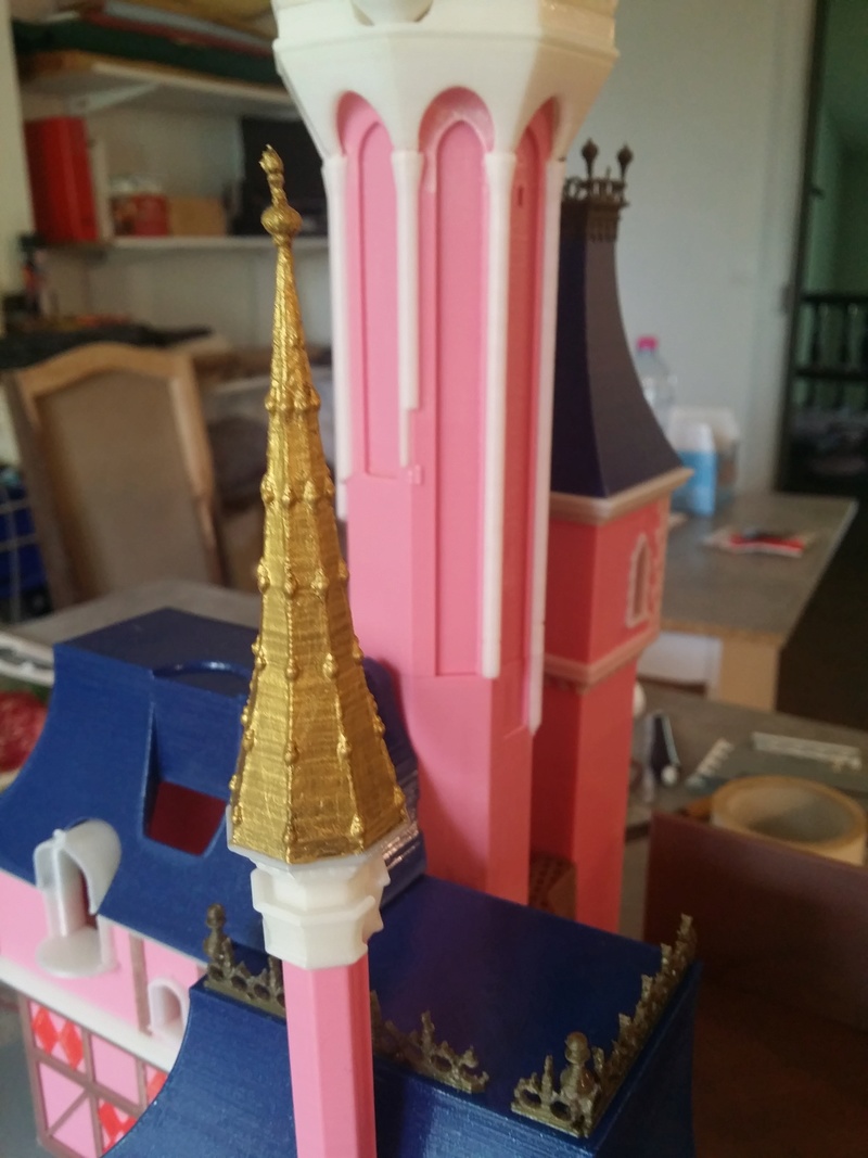

Après 42 heures d'effort, voici la dernière née de l'imprimante :
Maquette du château de la Belle au bois dormant de Disneyland Paris - Page 3 _1016011
J'en profite pour répondre à Herve qui posait une question sur les supports dans un autre post : cette pièce est imprimée sans support généré par Slic3r mais juste un support que j'ai modélisé et qui est indiqué sur la photo. Sous Slic3r j'ai paramétré cette pièce avec les modifier (voir le tuto de Woody) pour qu'elle soit imprimée de façon plus "light" (1 seul périmètre et infill réduit au minimum) :
Maquette du château de la Belle au bois dormant de Disneyland Paris - Page 3 _1016012
Si j'avais demandé des supports au Slicer, il m'en aurais mis partout, sous les corbeaux, mais surtout sous l'escalier, et là le nettoyage était impossible vu la taille des éléments :
Maquette du château de la Belle au bois dormant de Disneyland Paris - Page 3 _1016013
Tu vois qu'on peux arriver à faire des porte à faux relativement important, à condition de les modéliser pour qu'il soient progressifs
Une dernière image de la fenêtre à barreaux :
Maquette du château de la Belle au bois dormant de Disneyland Paris - Page 3 _1016014
Evidemment, les barreaux font 0.8mm de diamètre et sont très rapprochés donc il y a un peu de oozing. Mais souvenez vous de cette photo, je vous donne rendez vous après post traitement de la pièce au dichlo ... Smile Smile Smile

Message  nono30 Dim 8 Avr 2018 - 16:54
Rio31 a écrit:mais juste un support que j'ai modélisé  ... / .... Si j'avais demandé des supports au Slicer, il m'en aurais mis partout, sous les corbeaux, mais surtout sous l'escalier, et là le nettoyage était impossible vu la taille des éléments
pour en avoir parlé l'an dernier avec Woody et m'y être mis depuis, la création de ses supports reste la meilleure solution. Tu as remarqué comme la gestion automatique des supports génèrent toujours des trucs un peu aberrants d'ailleurs  scratch   il faudrait pouvoir empêcher la création de support sur certaines zones de la pièce.
la gestion des supports auto la + souple, je ne l'ai trouvé pour l'instant que sous Simplify 3D.
Tu mets quelle distance entre ta pièce et tes supports ?
Rio31 a écrit:Mais souvenez vous de cette photo, je vous donne rendez vous après post traitement de la pièce au dichlo ... Smile Smile Smile
et un usage de + du dichlo  Cool , c'est vrai qu'à nettoyer c'est une m****

Message  Rio31 Dim 8 Avr 2018 - 17:41
Je mets 0.15 d'espace, en fait çà équivaut à sauter une couche ...

Message  Rio31 Dim 8 Avr 2018 - 17:44
Oui on n'a pas le choix des emplacements et c'est assez souvent n'importe quoi. Donc quand je pressens que çà va mal se passer, je fais mes supports moi même, c'est facile et avec les modifiers de Slic3r on arrive à bien les gérer

Bon chose promise, chose due...  Very Happy  Voici en vrac quelques photos de l'avancement. Il ne s'agit pas du montage mais d'un vague positionnement des morceaux pour vous donner une idée. Et quelques gros plans pour montrer les qualités d'impression de la Prusa avec le MMU.
D'abord une première vue d'ensemble avec les pièces à peu près en place :
Maquette du château de la Belle au bois dormant de Disneyland Paris - Page 3 2018-046
Les pointes du donjon et d'une tourelle avec leur finition dorée
Maquette du château de la Belle au bois dormant de Disneyland Paris - Page 3 2018-040
Maquette du château de la Belle au bois dormant de Disneyland Paris - Page 3 2018-047
L'accès arrière du château avec le grand balcon
Maquette du château de la Belle au bois dormant de Disneyland Paris - Page 3 2018-041
Le balcon en corbeille
Maquette du château de la Belle au bois dormant de Disneyland Paris - Page 3 2018-045
L'escalier bois le long d'une tour
Maquette du château de la Belle au bois dormant de Disneyland Paris - Page 3 2018-043
L'entrée principale avec la herse
Maquette du château de la Belle au bois dormant de Disneyland Paris - Page 3 2018-044
A part ce qui concerne le donjon, toutes les pièces sont brutes d'impression et n'ont pas encore été nettoyées.
Voilà pour ce soir, la suite au prochain numéro
