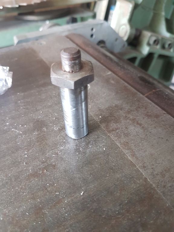

- Messages : 14952
Points : 20369
Re: Bagues calcar diam 16 20X12
Voici le masque de perçage : je le place à la main, je bloque avec une pince étau, j'engage le forêt dans le trou, je serre dans un étau, et je perce la première partie seulement. On voit un peu le trou à droite...
Au montage, à travers ce trou et le trou de l'arbre, je finis de percer (c'est le contre-perçage). Ainsi, c'est automatiquement aligné (mais pas forcément symétrique, tout dépend du trou dans l'arbre).
Bon, les couleurs de la photo ne font pas très naturel... Une histoire de balance...
![Bagues calcar diam 16 20X12 - Page 3 Img_2036](https://i.servimg.com/u/f96/20/31/45/14/img_2036.jpg)
