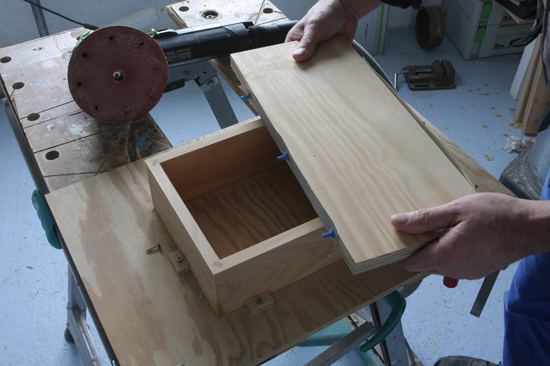

Ajustage du fond:
J'ai préféré "ouvrir" la boite avant de coller le fond. Je le fais au guide parallèle.
J'avais quelques traces de brulures, je les ai enlevés au papier de verres monté sur une chute de CP:
Collage du fond:
La pose des charnières.
Avant de tracer leurs emplacements, j'ai bloqué la boite et le couvercle en position ouverte, avec deux morceaux de papier de verre pliés coincé entre les deux pour y ménager un petit jeu.
Traçages des emplacements:
Puis avec un ciseau à bois bien affuté on dégage les emplacements des charnières:
Pour la pose des charnières, j'ai replacé mes serres joints:
Les vis en laiton sont très fragile, on hésitera pas à percer assez gros:
Voila pour ça:
A suivre...
