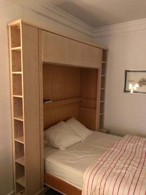

Maintenant, en ce qui concerne le meuble lui même, le voici tel qu'il m'a été présenté au moment de l'achat sur LBC:
en position fermée:
et en position ouverte:
Le meuble que nous avons depuis 25 ans comporte en plus du lit de 150, deux lingères de 60 de chaque coté et des rangements au dessus:
en position fermée:

Suite de ma modification de lit rabattable.
Pour coller l'habillage, je dois tenir compte de la plinthe qui viendra en finale. Je la pose à faux fris afin de positionner mes premières traverses. Ce sont celles qui seront les plus faciles à serrer au collage car les serre-joints seront aux deux extrémités basse et haute des panneaux. A partir de là, je pourrais poser les deux montants du milieu qui seront positionnés en s'appuyant sur les traverses hautes et basses.
Avant de continuer, je prépare l'emplacement des "fentes" qui serviront de poignées invisibles pour descendre le lit. Je dois faire attention à avoir assez d'espace par rapport aux portes de placard qui vient au dessus pour passer les doigts. De plus, comme la largeur sera quasiment égale à l'âme du panneau, les cotés seront réduit à l'épaisseur du placage ou presque. Pas top. Je décide de faire des inserts en bois dur qui seront plaqués en chêne à l'intérieur pour assurer la continuité d'aspect notamment dans la courbure:
Une fois les traverses haute et basses collées, je passe au collage des montants du milieu. Le serrage est un peu plus acrobatique.
C'en est de même pour les traverses intermédiaires. Je n'ai pas pris de photos car j'étais un peu tendu. D'abord pour bien positionner les traverses, ensuite pour éviter qu'elles ne glissent de travers au serrage. Car j'ai besoin de garder des mesures très précises entre les traverses pour insérer les miroirs qui viendront finaliser l'habillage.
Ce sera un peu peine perdu car au final j'aurais entre deux traverses particulière un décalage de près de 2 mm. Je verrai plus tard comment rectifier cela au rabot.
Cette étape terminée, je passe au vernissage après ponçage grain 180 puis 320, une couche de vernis parquet mat, égrenage au 320 puis deuxième couche. Le rendu commence à me satisfaire. Je ferai sans doute une troisième couche une fois remonté après tous les ajustements et petits accrocs réparés.
L'étape suivante est le transport de tout ces morceaux et remontage. Une camionnette de 7m3 ne sera ps superflue pour démanger le panneau de 180*170 qui passe juste en peu en travers après l'avoir protégé de couvertures.
Enfin , l'étape attendue et un peu redoutée, c'est le remontage. Outre les mises à niveau indispensables pour que le lit fonctionne correctement, la difficulté est de remonter les vérins pneumatiques. Il faut en effet comprimer des vérins de 1500 N ( soit une force de 150kg ) pour rentrer leur oeil dans les axes. Un rapide essai à la sangle me persuade de faire autrement. C'est d'autant plus difficile que pour mettre en place, il faut que les vérins soient dans la position la plus longue ( détendue) et donc que le lit soit fermé. Il faut donc se faire enfermer dans le lit ( sans le sommier et le matelas), mettre les vérins en place et ensuite faire rouvrir le lit.
Je fais des essais à blanc de serrage de vérin, lit non monté. Je décide d'utiliser mes grands serre joint deacir à piston de 1m. Bien sûr, il sont à l'atelier à 70 km...
Premier essai, le vérin ne reste pas en place sur l'arrondi de l'oeuil. Je confectionne une petite pièce en chêne qui me permet de coiffer la tête du vérin tout en ménageant l'espace suffisant pour le passage de l'axe. Et la, ça marche.
LA flèche rouge montre l'axe du vérin, alors que le pied ( flèche verte) est lui déjà dans la chape du mécanisme comme illustré ci dessous.
Ensuite, je monte le panneau de lit en place, sans les vérins ni le sommier et fais un essai de manoeuvre. C'est très lourd à manœuvrer puisque le lit est en porte à faux, mais ça se fait et ça ferme parfaitement, le meuble est bien d'aplomb.
Oups, pas moyen de rouvrir le lit... Il s'ouvre de quelques centimètres mais pas plus. Que passa? J'appelle Dulcinée à l'aide. Je n'ai pas envie de recevoir le panneau sur la tête tandis que je regarde dessous ce qui se passe.
Finalement, je m'aperçois que le panneau s'est voilé suivant une axe de symétrie verticale. J'ai un ventre d'1 cm environ qui fait que le bas du panneau bute sur la traverse fixe basse du meuble. Dans un premier temps, j'ai réduit la hauteur de cette traverse pour que le panneau puisse passer.
Je peux attaquer le remontage, on verra après le problème du voile qui sera surtout pénalisant à l'installation des miroirs. Et je passe au réglage de la position du bas du vérin. Les deux écrous de part et d'autre de la chape permettent de fixer la force du mécanisme en fin de course verticale. Je procède par tâtonnement pour que le panneau équipé du lit ( 40 à 50 kg de plus) termine sa course en douceur.
Voilà les vérins en position définitive.
Le lit est maintenant parfaitement compensé dans toutes les positions.
Détail des pieds relevables:
Vu de l'intérieur,
et une vue avant la pose des portes de placards qui recevront aux aussi des miroirs.
Il reste encore quelques finitions, la pose des plinthes et des miroirs, et à fermer le dessus du meuble jusqu'au plafond avant de reposer la corniche qui fait le tour de la pièce.
Et à espérer que mon ventre de panneau se réduise en séchant pour pouvoir poser les miroirs sans problème.
