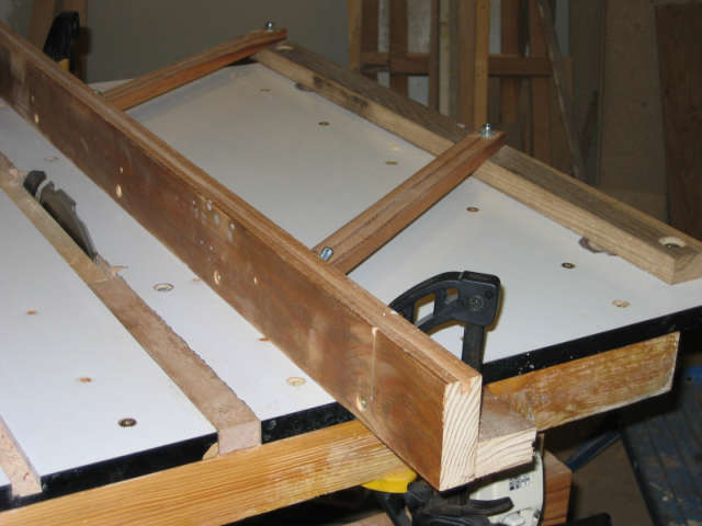

J'avais déjà posé la question et après divers essais et tâtonnements je reviens vers vous...
Je possède une Lurem c260 N
Le guide de sciage est constitué d'un rail unique.
J'ai fait un chariot de sciage fixé sur le chariot d'origine de la toupie :
Comme vous le constatez (malgré la mauvaise qualité de la photo) j'ai un encart de 1mm entre la table et le chariot.
J'ai essayé tous les règlages avec les molettes sous le chariot mais sans succès.
Gand je fixe le chariot de sciage la pression bloque celui-ci sur la table.

Re: reglage guide parallele probleme recurent....j'ai besoin de votre avis!
Personnellement, je pense que tu auras le même problème si tu fais le chariot. Le réglet de ton chariot doit être ajusté, donc tu seras soumis aux aléas du gonflement.
peut-être qu'un metabricoleur compatissant pourrait t'usiner ce petit morceau d'aluminium dont tu as besoin. On fait donc un appel général à la communauté des metalleux de MB.

quelle longueur doit avoir ton réglet ?

Merci à vous deux
Le reglet devrait mesurer de l'ordre de 300 mm mais je souhaiterais faire 2 chariots .
Pour éviter les changements hygrométriques à la place du tassot en bois je fixerai un raîl alu.
Celui d'ailleurs m'aidera à aligner le reglet et le bord de table.
Pour être cohérent il faudrait faire la base du chariot dans une tôle alu
Que pensez vous de la règle de maçon ? Pourquoi ne pas fixer une seconde règle à 90° à l'aide d'une équerre alu.
Une autre question " idiote de béotien " peut-on couper l'alu avec la scie circulaire et sa lame actuelle ou faut-il mettre une denture plus fine ? (Avec précision bien-sûr ...)

Je rêve ou la photos montre que ton chariot est plus haut que la table ,c'est peu être le problème?

la règle de maçon n'est pas ce qu'il y a de plus fiable en termes de rectitude, mais si c'est pour guider, à mon avis, ça peut le faire. Mais pourquoi pas en bois dur ? Ca serait ambplement suffisant.
Ceci dit, pour te dire le fond de ma pensée, j'aime pas trop un chariot comme ça avec une toupie. La toupie est une machine dangereuse et si le moindre truc vient la contrarier, tu te prends tout dans la tronche ou tu y laisses une main. J'aime bien le chariot, c'est beaucoup plus sécurisé. Tant qu'à te faire faire une petite pièce en alu, autant que tu puisses t'en servir avec ton intégrité physique.

Salut ,
Je connais parfaitement ces machines , il faut tout d abord commencer par retirer le chariot de sciage/ tenonnage. Ensuite , premier réglage , le // des barres guide , par rapport à la table de scie /toupie ( pour le coup , j ai bien l impression que c est trop proche...).
Quand ce réglage sera ok , remettre le chariot sur les rails , voir les deux molettes sous le chariot ( noire) pour venir régler la distance ( écartement) entre la table et le chariot ( dans mes souvenirs de l ordre de 2 à 3 mil' )
Et la voilà le point le plus important

Désolé j avais pas terminé xd
Pour la suite , voir le boulon entouré sur la photo , il va régler l inclinaison du chariot , et a partir de là , ça& devrait aller tout de suite mieux , oubliez l idée du chariot maison , car une fois les réglages bien fait , aussi bien en scie , qu en toupie , il va super bien ce chariot...

Si après cela , ça ne va pas reviens vers moi , j ai ta solution...

Mais la , à 99.9 % , je suis sur que c est le boulon que j ai entouré sur la photo qui va résolver ton soucis...

Pour ton guide // ce n est pas lui qui est déréglé , mais c est l ensemble "bloc scie" qu il faut venir régler par rapport au guide et non l inverse , je pense vraiment que tu devrais essayer de trouver dans tes connaissances , une personne qui à des bases en mécanique , car au final , chaque problème que tu rencontres , et vraiment minime , ce n est que du réglage , rien d autres.

Merci infiniment....
Cela me rassure !Je ne suis pas çertain d'avoir tout compris mais je vais essayer.
Effectivement je n'ai pas utilisé le vis que tu me montres!
Sur le chariot une fois règlė tu n'es pas favorable à fixer un chariot de sciage maison ?
Le chariot de toupillage suffit pour faire des coupes précises ?
Je serais assez d'avis de fixer un plateau avec reglet dans le guide pour être çertain du parallélisme.

Je ne comprends pas comment on peut regler le // barres /table ?
A priori c'est fixe...je me trompe ?
Par ailleurs ,effectivement le chariot est trop haut de 1 mm ce est pas l'inclinaison qui est en cause mais la hauteur.

Quand tu dis reglet dans le guide , j ai du mal à suivre , mais si comme tu me dit , tu n a jamais touché le boulon , bah c est que enfin , tu vas trouver la solution a ton problème,
Pour chariot , logiquement tu as même des butée pour l équerrage etc , donc pour des coupes perpendiculaires , donc je ne comprend pas ton envie de modifier à ce point
puisqu une fois que tes réglages seront " correct" tu n aura plus de soucis de parallélisme etc

Si l inclinaison peut être la cause , car imagine deux seconde que le chariot soit vers 5° vers la table , il sera trop haut ( comme la...) et vers l exterieur , un peu trop basjpm30 a écrit:Je ne comprends pas comment on peut regler le // barres /table ?
Je vais essayer de comprendre...demain démontage du chariot.
Merci à toi goupildu 59
Je comprends mieux. Je vais essayer. Je vous tiens informé .
Encore merci à tous.
Ok ça marche , bon courage
Si tu as ce type de profil alu qui te sert de butée pour le sciage /tenonnage , penses à le revoir car il n est pas top du tout , suffit de faire un bon collage de deux pièces de bois type hêtre/chêne ou voir MD
Que cette pièce soit d une section de 40x50 mm environ , percée pour les coupes d angles
A partir de la oui c est bien précis et tes réglages ne bougeront plus ( car avec le profil alu d origine , ça devient vite une galère ) j avais aussi en ce temps pensé à doubler ce profil d un bois dégauchi , mais c est de la perte de coupe en longueur...
Ce type de profil , qui est d origine...
Il y a deux poignet de serrage noire au dessus, aussi une insert qui se visse dans la table , pour venir coulisser le profil alu dedans.
Encore merci.
J'ai se profil mais je ne savais pas m'en servir.
Bonjour ,
Je retiens la proposition du gîte...
As tu réussi à remettre le chariot , au même niveau que tes tables ? voir un peu en dessous ?
J'ai été voir ce vis effectivement ça devrait aller.
Je n'est pas eu le temps de travailler à l'atelier.
Autre question : tu as modifié le guide de la degau ?
Il n'est pas précis avec la scie sur ma machine...comment fais tu pour déligner ?
Merci de ton aide.
Merci. Non le guide dégau' je ne l avait pas modifié , il allait très bien après quelques réglages , en fait le guide de dégauchisseuse te sert aussi pour déligner à la scie.jpm30 a écrit:J'ai été voir ce vis effectivement ça devrait aller.

Si tu n arrive pas à régler la solution la plus radicale et fiable à la fois et ce type de guide " fabrication artisanale"
Voilà voila , a bientot
Merci Goupil
Tu avais raison j'ai effectivement règlé le chariot ... C'est très nettement mieux!
Pour le guide alu du chariot j'ai une pièce coulissante avec au bout une pièce ronde dont j'ignore l'utilité .
As tu cet objet ?
Bah voila , un soucis de moins déjà...jpm30 a écrit:Merci Goupil
As tu cet objet ?
A quoi sert-il ?
J'ai aussi en projet d'augmenter la table de coupe et donc de mettre un second guide parallele.
Je lancerai un fil.
Jean-paul
La pièce ronde c est comme un écrou mais rond et strié sur le tour ?
Photo peut être ? si c est la pièce que je pense , elle se visse sur le chariot dans l un des deux trous côté droit , ne pas la visser entièrement , une fois vissée , tu auras juste à venir glisser ton profil alu pour pouvoir te caler à 90°
