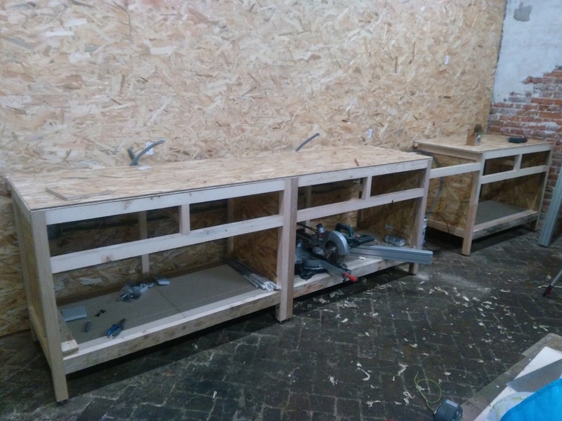

bonjour a tous
comme cite sur mon autre sujet [Vous devez être inscrit et connecté pour voir ce lien]
je commence a travailler sur mon meuble de scie a onglet qui devrait me servir de rangement aussi
le meuble est inspiré de celui d'Alain Vaillancourt le "gosseux de bois"
merci d'ailleurs a lui pour son plan gratuit qui m'a fait gagner un temps monstre
structure en bois de récup principalement du pin et du sapin
assemblage .... j'y réfléchi encore mais je crois qu'on va faire dans le pragmatique
le plan va évoluer en fonction de l'avancement et de ce que j'ai en stock
placard, tiroir, étagères on verra en fonction de ce que je vais sortir des carton stockés en vrac dans la pièce d'a coté
si vous avez des remarques, des idées n'hésitez pas je suis preneur!

il est d'un seul tenant ? Si c'est le cas, ce n'est pas ce que je ferais, pour plusieurs raisons.
La première, c'est qu'une structure comme celle-ci sera très lourde, et son emplacement doit être définitif sinon, si tu la déplaces ça va être sérieusement galère.
La deuxième, c'est mettre à niveau tous les pieds, sur un sol qui n'est pas forcément de niveau. Il te faudra donc des pieds réglables
la troisième, c'est que tu es jeune, un atelier ça bouge beaucoup avant d'avoir trouvé sa mise en place définitive. Sans compter que ce n'est peut-être pas ton dernier atelier.
Personnellement, je ferais une structure modulaire en 3 pièces, avec, comme tu le fais, la scie au centre. Cela te permettra d'avoir la possibilité de réaménager un jour, on ne sait jamais.

J'ajouterais également : un meuble de 5m juste pour la scie radiale, c'est que tu dois avoir un atelier ayant autant d'espace que celui d'Alain (on pourrait dire ceux des Alains ).
Sinon, c'est beaucoup d'espace mobilisé : or à mon sens l'utilité des découpes de cette taille est peu fréquente.
Mais j'ai bien compris qu'il y avait aussi le côté rangement qui t'intéressait.

Merci pour les conseils
Pieds réglables c'est prévu
Éléments séparés a méditer oui! (j'aurais du y penser)
Pour la longueur ça va j'ai de la marge et effectivement le côté rangement est important

J'ai fait un truc semblable chez moi avec des caissons Ikea (pieds réglables en effet et modulable). J'ajoute que c'est très utile d'avoir au moins deux mètres de chaque côté de la scie pour pouvoir travailler des longueurs et faire les coupes à droite ou à gauche sans souci. Chouette projet, tu l'utiliseras souvent !

une petite remarque,
comme je ne suis pas très doué, je fabriquerai x meubles identiques mais d'une longueur de 1m environ.
Ca permet de faire une petite série et permet aussi d'utiliser des bois plus courts.
Après je les assemblerai ensemble pour que le tout soit solidaire, mais ça aide à la fabrication au montage et au déplacement.

bonjour a tous
petite évolution du projet ;apres avoir réfléchi un peu je suis quelques conseils donc: éléments séparés ok
après une petite journée de corroyage j'obtiens ca:
pour un mélange de bois de palette et de restant de bois de construction je trouve la qualité de surface vraiment bonne
bon l'inconvénient du bois de récup c'est que ca génère pas mal de chutes
(pour les doigts de pieds qui dépassent j' ais pris les photos après ma douche sinon je travaille avec des chaussures de sécu
après tout ca je ne résiste pas a tenter un assemblage
impeccable je suis fier de moi comme un gosse
je présente une autre façade
ca se présente bien aussi.
j e m'arête la pour aujourd'hui car sinon j'y aurais passé la nuit sans même m'en rendre compte

bonjour a tous
petite evolution du projet, avec les nouvelles mesures le petit meuble ne passe plus
donc c'est parti. petite feuillure sur les traverses
assemblage des petits cotés
un ptit bout d'OSB et voila
on passe a la suite de l'assemblage
installation des pieds réglables
on multiplie tout ça par 3 et voila
prochaine étape ,positionnement des meubles,mise en place des plan de travail, installation de la scie et du guide

bonjour a tous.
l'avancée de mon meuble se passe doucement.voici les derniers évènements
installation d'une traverse et d'un fond
alignement des meubles et mise en place des traverses pour le support de la scie
fixation du plan de travail et début de l'électricité
mes panneaux étant trop petits j'opte pour un rajout a 45° pour placer mes prises et ainsi les rendre plus accessibles
et voila avec les blocs prises connectés
je suis plutôt content de moi pour le moment c'est mon premier "vrai" meuble et tout se déroule bien jusqu' a maintenant
n'hésitez pas a commenter ca m'aidera a progresser

Bonjour Elvenor,
il est bien sympa ton meuble!
tu as quoi comme scie à onglet?
Je pense à en faire un aussi (moins long, parce que moins de place), mais avec le coulissement j'ai besoin de 90cm.(c'est une metabo kgs216)
Ça fait beaucoup!
La profondeur de ton meuble permet une telle scie?
Bon courage en tout cas, je suis avec grand intérêt!

Tiens c'est marrant, j'aurais mis la scie centrée sur le mur, pour avoir une bonne largeur de part et d'autre de la zone de coupe. Il y a toujours des pièces qu'on doit présenter obligatoirement d'un côté (surface d'appui irrégulière d'un côté, reliefs, coupes inclinées...) or là si je vois bien tu ne pourras pas présenter des pièces aussi longues par la droite que par la gauche. Tu as quelle longueur en tout sur le mur ?

Bonjour et merci pour l'intérêt que vous portez au sujet
Pour le placement j'ai préféré un placement 2/3 1/3 pour pouvoir couper de grande longueur.
Pur la scie c'est une metabo kgs 216 aussi.j'ai prévu le recul pour pouvoir l'utiliser correctement

J'aime bien la planche en biais du fond pour présenter les prises 220
c'est bien conçu, je n'y vois qu'un défaut lié surtout à mon cas personnel, tu dois etre super bien organisé si tu arrives a garder vide l'espace a gauche et a droite de ta scie pour couper de grandes longueurs c'est pas mon cas . . . .
avec un plan de travail fixe de cette taille des deux cotés, le jour ou je voudrai couper un truc plus long que la table de la scie, je serai mal, c'est pour ça que j'ai opté pour le tout en un du bricodepot il me semble, avec servantes intégrées et pieds escamotables pour la deplacer de l'atelier, si je peux faire la poussiere dehors, j'aime autant

bonjour a tous
après un gros blancs du à un agenda chargé puis quelques problèmes de santé,je reprends le chantier
simples morceaux d'osb d'emballage d'ou les etiquettes et l'impression mais j'adore!
et la cherchez l'erreur!
et oui les charnières sont a l'envers mais l’épaisseur des panneaux ne me permettais pas de les placer normalement.
(remarquez j'aurais pus lire la notice a vant de faire mes decoupes.....)
et la suite me direz vous? et bien voila
récupération de palette en contreplaqué plus un bout de medium, on coupe et on rainure.
ensuite prepercage et assemblage
on insère le fond et on coupe en laissant un débords de 4mm
on ferme l'arriere ,un coup de baguette magique et hop on en a 6
ajout d'une surépaisseur pour la glissière
ensuite fabrication d'un gabarit
il est pas beau mais diable qu'il est efficace
ensuite petit habillage avec un peu de couleur pourfaire joli
et voila pour le moment reste une baguette de finition pour le plan de travail et des étagères a l’intérieur des placards
au final l'ensemble m'auras coûté moins de 50€ ,essentiellement de la quincaillerie
la suite au prochain episode
Ps :le bazar sur le meuble est censé aller dans les tiroirs

Salut Elvenor et tous........ben voila,ça avance doucement ,par contre,tu aurais dû couper la rainure sur l'osb du dessus,celle qui est en angle avec ta face avant,c'est un point faible qui risque de casser rapidement

bonjour elvenor
c'est très bien on a reprit du courage,
une éventuelle modification.

Merci pour la suggestion de bordure c'est ce que suis en train de faire....

Beau meuble mais perso je n'aurais pas pris de l'OSB comme plan de travail car il est trop rugueux...

C'est vrai mais le meuble est fait avec des reliquats et de la récup donc je n'avais que ça
Je pense régler la chose à coup de ponceuse et de vernis.

L'OSB est rugueux, mais il glisse très bien, surtout avec un peu de sciure dessus... J'en ai déjà fait l'expérience !

Hello
Félicitations pour ton meuble !!!!
Tu as abattu un sacré travail déjà
Par contre tes glissieres me semblent legeres par rapport au poids d'un tiroir et de ce que tu risques de mettre dedans

Merci beaucoup
Les glissières sont données pour 10 kg donc va falloir que je fasse gaffe à pas mettre trop de poids dedans
Mais les glissières plus résistantes sont hors de prix
