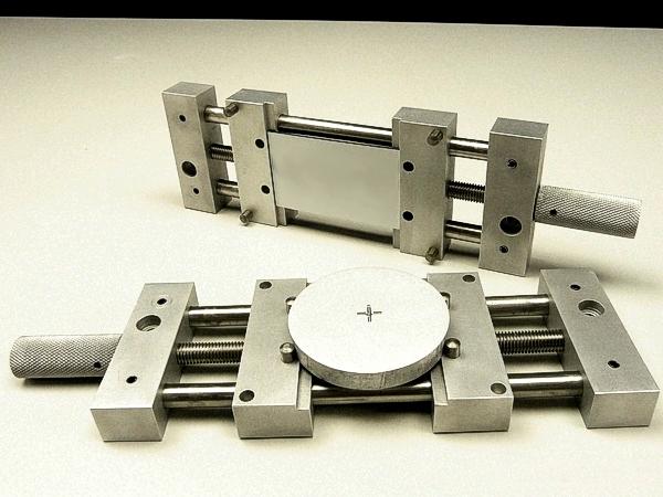

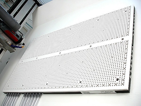

DAVID, une petite question, est ce que cela vaut il le coup de faire sa table soit même, alors que si l'ont choisi chez IRONWOOD, il y en a pour 319.71 ht ???
Si l'ont achete chez eux bien sur.
Attention, c'est juste une question d'un débutant.........
Ce style de table marche avec quoi ???
Sinon, suite à notre discution en MP, ce type d'étau serait pas mal pour mes roues, non ???

Personnellement je pense que c'est mieux de faire sa table soi-même car tu peux l'adapter a tes besoins et elle ne te coutera pas 320 €
Par contre ce qui coute cher c'est une pompe à vide (500-1000 € ) mais elle permet selon la puissance d’aspirer même à travers un panneau martyr ce qui est très intéressant car tu n'abimes pas ta table. Je suis moi même entrain d'en faire une, je posterai des photo plus tard je suis toujours au stade du dessin.
Dragan

Donc dans le cas des tables aspirantes de chez IRONWOOD, c'est une pompe à vide qui permet le maintient de la piéce.

De taille 1000 x 600.
