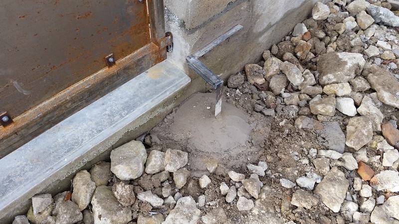

Fabrication d'un arrêt pour le portillon qui n'en avait pas.
Avec ces jours de grands vents, ça devenait indispensable pour ne pas que la porte aille trop loin à l'ouverture et ne casse quelque chose.
Quelques bouts de cornière et fer à béton qui trainaient une dose de ciment à sceller, et hop !

Bon sinon en ce premier jour de 2018, malgré un léger mal de tête à cause d'une soirée un peu arrosée, je suis parti dans l'atelier pour meuler un peu de métal.
ça ne concerne pas vraiment la partie portail et portillon, mais ça fait partie de l'ensemble et c'est en métal, donc...
J'ai décidé de revisiter mon numéro de rue pour en créer un format 40 x 35 cm, le n°26, vous l'aurez deviné.
Comme d'hab, tout commence par un petit dessin à la craie sur une chute de plaque
et puis on coupe à la meuleuse (quelle galère)
En passant,
J'avais demandé au père noël de m'apporter un joli découpeur plasma, mais il m'a dit que je devrais attendre encore un peu car je n'avais pas été assez sage ...sniff
On passe ensuite quelques minutes (gloup's) à la lime.
Reste plus qu'a sceller le tout, le week-end prochain
