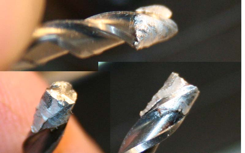

Bonjour à tous et surtout bonnes fêtes Smile
Voilà j'ai eu un problème de lubrification pendant un usinage dans l'aluminium et l'aluminium est venu se coller sur la fraise :
(Je reprend une photo du site)
Comment nettoyer une fraise après  usinage alu ? Bourra10
Donc ma question, vous faites comment pour enlever l'aluminium, car cela m'embête de jeter la fraise elle est toute neuve ?
Merci de vos réponses.

Il est possible que tu ais fraisé trop vite, mais ce n'est que mon avis. Quand à enlever l'alu collé 2 possibilités pour moi : cuve à ultra son, mais encore faut-il en avoir une, sinon petite gouge et beaucoup de patience.
Bon courage, mais vu le prix des fraises cela en vaut le coup.

Les outils d’extrusion de profils alu sont nettoyés avec de la soude

Merci à tous de vos réponses,
Je vais essayer la soude, il faut les laisser tremper combien de temps ?

je sais pas pour l'alu, mais mes fraises de def, je fais ça au decap'four. C'est très efficace. Et tout le monde a ça dans sa cuisine.

Salut à tous..........j'y avais pensé à la chauffer,mais ne sachant plus la t° de fusion de l'alu,me suis abstenu de répondre,mais maintenant que David a répondu,aurait on pu le faire au chalumeau scratch ,d'ailleurs lequel des deux chauffe le plus,je dirais chalumeau,voir peut être trop ???
Messages : 9868
Comment nettoyer une fraise après  usinage alu ? Empty Re: Comment nettoyer une fraise après usinage alu ?
Message  dh42 Mar 26 Déc 2017 - 22:23
Il ne faut pas trop chauffer non plus ; l'alu ne fond pas au décapeur, mais ça le ramollis (fusion 660°) et les décapeurs peuvent monter à 600° ... enfin, il ne faut pas non plus avoir un gros bloc sinon tu y passe la semaine ! , mais sur une fraise de petite taille ça le fait ; sinon on peut aussi la mettre au four de cuisine. Sur les fraises plus grosses, je ne m’embête même pas à chauffer, je laisse la fraise montée sur la machine et je vire l'alu au marteau et au burin.
edit:
Le chalumeau (oxyacétylénique) fond l'acier: T° de flamme 3100° ; pour les lampes à souder (butane), ils donnent dans les 1700°

J'ai finalement mis les fraises dans la lessive de soude, j'attends de voir le résultat, je vous tiendrais au courant.
Pour rappel je possède une CNC 6040Z (matériel chinois), et j'ai enfin trouvé les bons paramètres pour usiner de l'aluminium, je les postes ici si cela peut aider quelqu'un, j'utilise Fusion 360 pour dessiner et faire le Gcode, ensuite je passe par LinuxCnc pour piloter la CNC :
Comment nettoyer une fraise après  usinage alu ? Captur10
Comment nettoyer une fraise après  usinage alu ? Captur11
Bon j'ai utiliser de l'air + lubrification avec WD40, avec tout cela j'obtiens un super résultat.

Je confirme que cela fonctionne avec la lessive de soude, une nuit entière et il y plus d'aluminium collé sur les fraises trop bien.
Merci pour le précieux renseignement.
