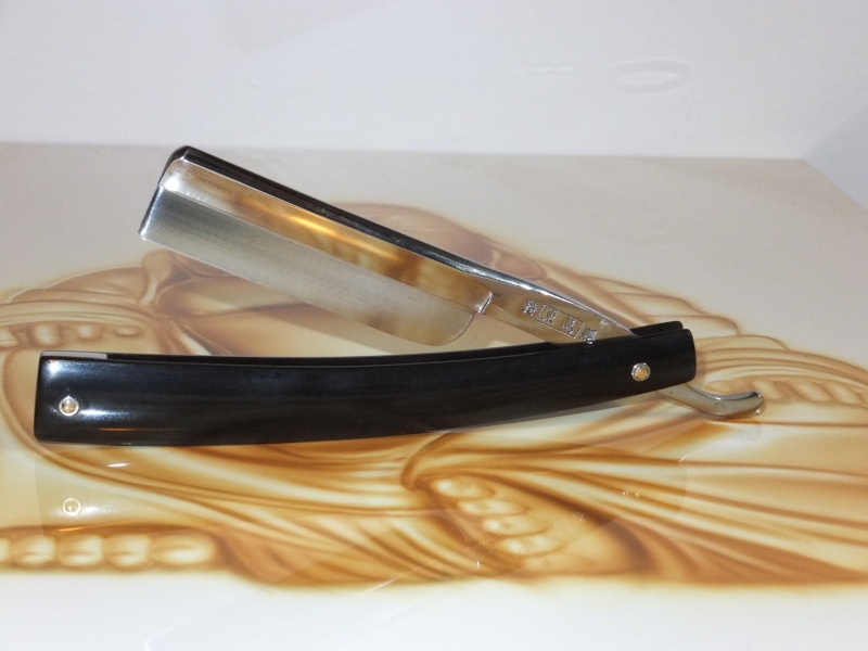

si c'est comme quand on usine de l'os ou de la corne , en effet , ça pue !!!
Si tu as un chien , planque bien tes paquets de colle , mon chien sait où je planque mes plaquettes de corne ,
il s'arrête net devant le tiroir , pas intérêt de le laisser ouvert
Re: Découverte de la lutherie et fabrication d'une viole de gambe...
C'est bon, je n'ai pas de chien!
Tu fais quoi avec l'os et la corne?

diomedea a écrit: Tu fais quoi avec l'os et la corne?
Je restaure des coupe choux
